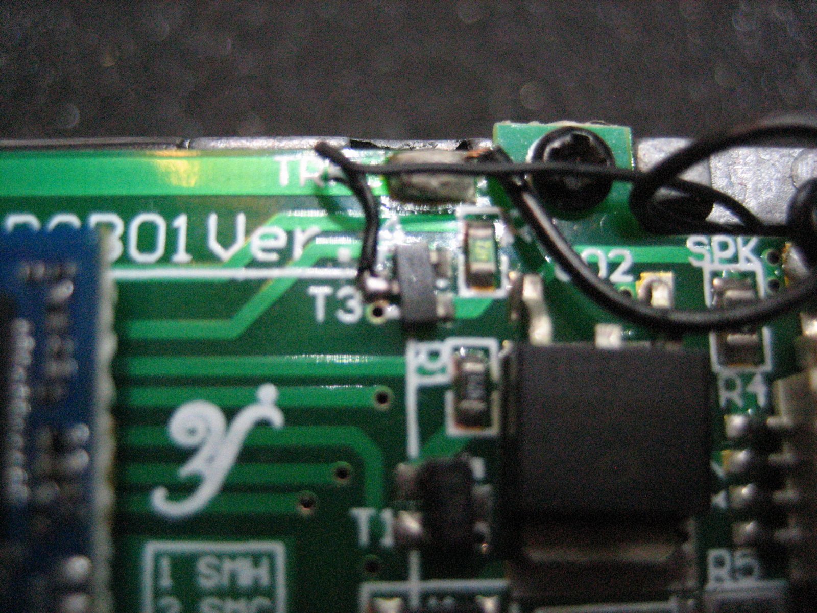

Jeg tog overdelen af, til min store forundring havde man lavet noget elektronik, som Aux3 og Aux4 udgangene styrede, jubii, jeg skulle ikke engang lave et nyt print.
De tre frontlanterner har fælles modstand til plus, men hver sin stel, aha, super, ESU dekoderen styrer med stel.
Så som i kan se, har jeg klippet stelforbindelsen til hver toplanterne, loddet en ledning på og sat dem til de Transistorer som der i forvejen er på printet, de bruges til at styre noget 5 volt, jeg ved ikke lige til hvad, måske andre ved hvad ?
I hvert fald bruger jeg transistor T1 og T3 der styres af Aux4 og Aux3 udgangene fra dekoderen.
For at få Aux4 til at virke fjernede jeg Modstanden Dioden D4.

Ledning fra toplanterne loddet på T1 og Diode D4 fjernet/ loddet af
Ledning fra toplanterne loddet på T3
