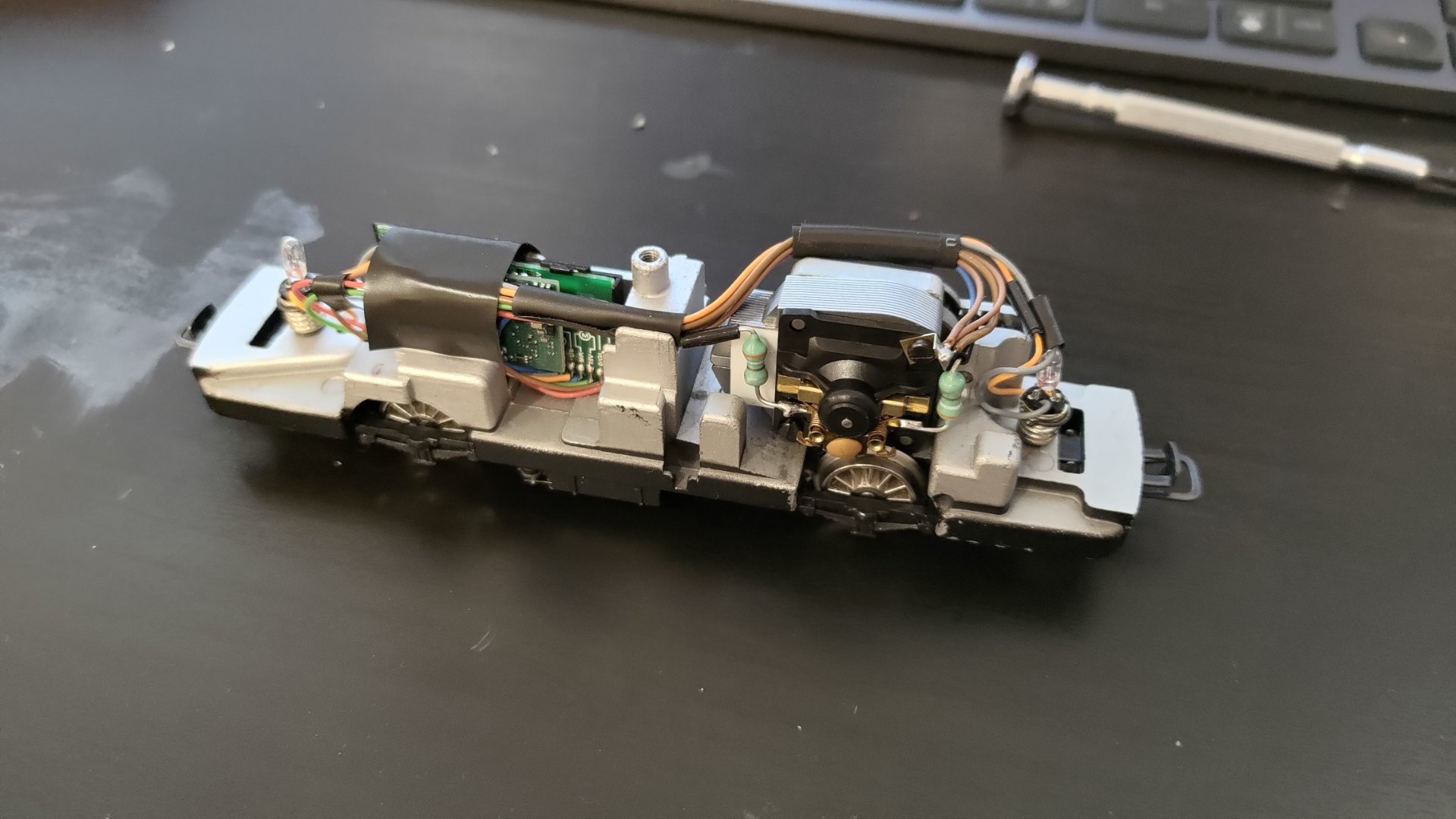

Hej alle jernbanevenner, håber der er én derude i cyberspace der kan give mig et godt råd.
Jeg har ombygget 12 Märklin lokomotiver til digital drift og bildte mig ind at jeg havde rimeligt styr på tingene, men nu jeg er løbet ind i en udfordring mht. til ombygning af en meget gammel 3016 skinnebus.
Jeg har:
1) Demonteret alt og renset lokomotivet i rensebenzin og derefter i sprit.
2) Isat motorombygningssæt 60943, smurt med specialolie og sikret mig at hjulene kører let og smidigt.
3) Afprøvet motoren med 12VDC og motoren kører smidigt i begge retninger.
4) Derefter monteret drosselspoler og Märklin decoder 60760 (har ombygget 7 andre loks med samme decoder uden problemer). Lyset IKKE tilsluttet endnu.
5) Ny slæbesko monteret og målt lokomotivet igennem med et ohm-meter for at sikre mod kortslutninger.
Men……
Så snart jeg tilslutter decoderen og tester med 12VDC direkte på motoren får jeg en kortslutning når motoren kører den ene vej men ikke den anden. Jeg får samme resultat når jeg bytter om på den grønne og blå ledning fra decoder til motor. Har prøvet med og uden drosselspoler men får samme resultat. Sat på prøvebane men får strax en kortslutning.
Tænkte at de var en fejl i decoderen og monterede straxx en ny decoder men får samme resultat.
Monterede nyt motorskjold (224613) og nye kul men samme resultat.
Monterede og kontrollerede forbindelsen til ny slæbesko men ingen problemer. (Rød til slæbesko, brun til stel).
Har jeg brændt dekoderen af ved at sætte 12VDC direkte på motoren?
Nu er jeg meget tæt på at springe ud ad vinduet i desperation men det nytter heller ikke noget for jeg bor i stueetagen ☹.
Er der en venlig sjæl der kan give mig et fif før jeg går amok og smider lokomotivet i småt brændbart?
På forhånd tak for hjælpen.
Hilsen Henrik

Som jeg også har svaret pr. mail, tror jeg, at du har brændt dekoderen af ved at belaste udgangene med 12V, da du testede.
Man bør altid måle og teste uden modtage af dekoderen.n
De nytter ikke med et 21-polet blindstik, da der er tale om en 60760 dekoder, som loddes direkte til motoren @Søren.
Det har du da ret i. Så bare glem blindstikket! 🤣
Jeg har tidligere ombygget en 3016 med motorombygningssæt og dekoder. Jeg vil til enhver tid undgå dekodere, hvor jeg skal lodde dem direkte på motoren. Det giver mig mulighed for at kunne fejlsøge og udskifte senere, uden videre udfordringer. Prisen er selvfølgelig lidt højere, men jeg synes det er det værd.
Det er også værd at bemærke, at dekoderen i sæt 60760 ikke er en moderne mLD3 dekoder, men en billig dekoder med begrænsede muligheder. Hvis det man går op i muligheder med dekoderen, så er sættet ikke pengene værd.
