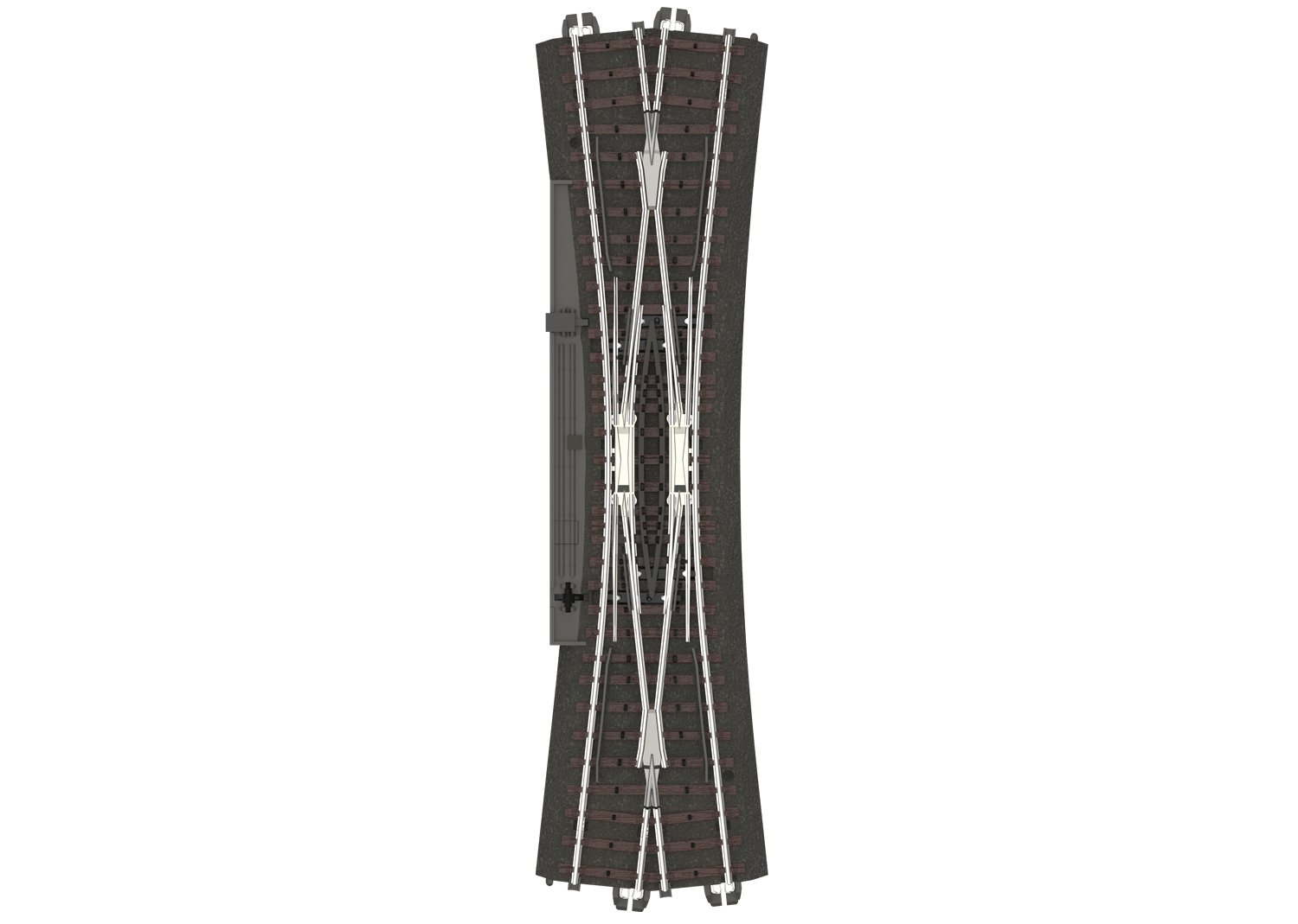

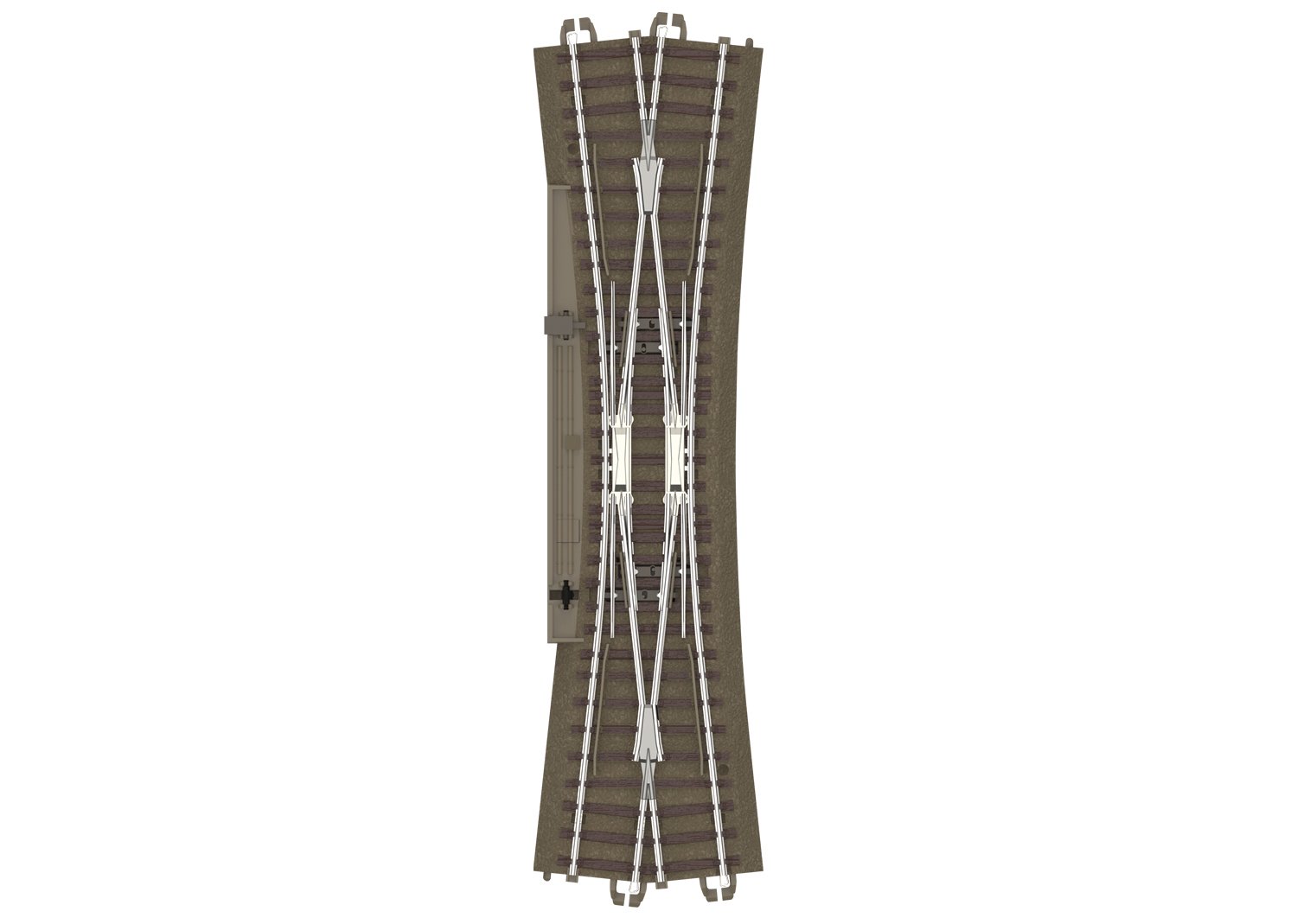

Her er et detaljefoto af det slanke krydssporskiftet. Øverste er til Trix C-sporet.
