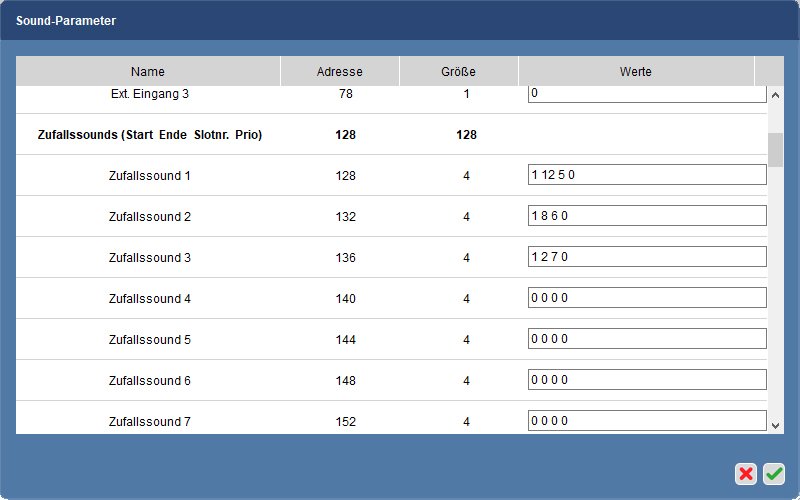

30 sekunder, det er der, der kunne komme en "tilfældighedslyd"
Prøv at sætte fire nuller ind i de første tre "Zufallssounds" (som dem nedenunder)

Det er ikke lige præcis 30 sekunder - jeg har nok ventet i omegnen af 20 til 40 sekunder eller deromkring.
Jeg kan nok ændre parametrene og sende dem til mSD3 dekoderen på mit gl lokomotiv.
Men jeg kan vel ikke ændre parametrene på dekoderen på Litra EB - her er dekoderen vel låst fo dette - eller hyr ?
Hilsen Jens
Indlæg: 4480
Re: Fejl på Märklin EB 3202 - 39331
Pas, prøv på det gamle lokomotiv først....
