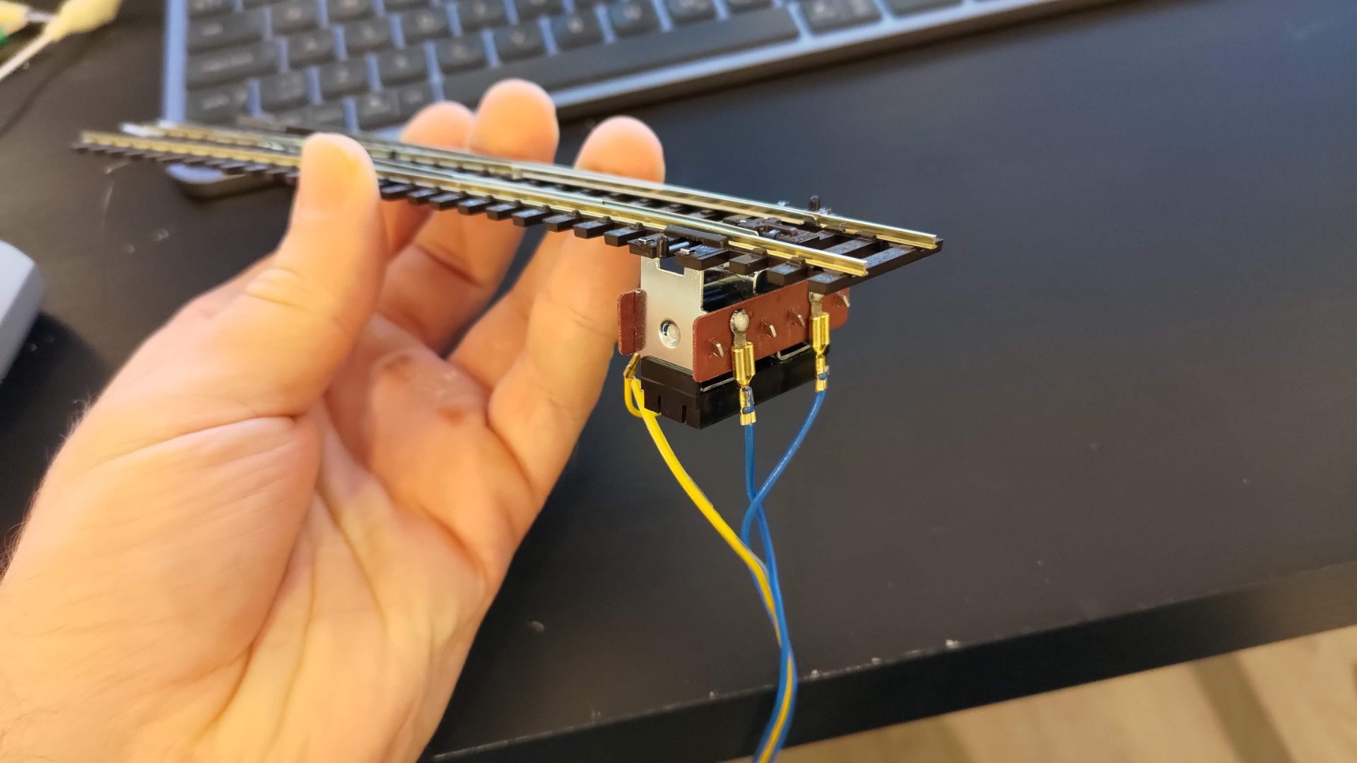

Jeg har i dag kigget på at benytte PECO PL-10 sporskiftedrev med min Märklin m83 dekoder (nr. 60831 eller nr .60832). Sporskiftet er et PECO SL-E196 (med el-frø).
PECO motoren er nem at montere. Du kan vælge at montere den under pladen, alternativt kan du montere den direkte på sporskiftet. Sidstnævnte er praktisk, hvis det er svært at komme til under sporskiftet eller pladen.
Da jeg bygger mit diorama på 50 mm flamingoplade, så har jeg valgt at montere direkte på sporskiftet. Jeg har brugt Märklins farvekoder til sporskifter og bygget et kabel der nemt klipser fast på sporskiftemotoren.
Herefter har jeg forbundet sporskiftet til dekoderen som normalt. Fladkablet er fra BRAWA (nr. 32392). Jeg har desuden monteret PECOs kontakt PL-13 til at styre polariseringen af hjertestykket. Så er hele molevitten inkl. sporskifte én enkelt enhed, som er nem at montere i anlægget.
For at få de mest optimale indstillinger skal følgende være gældende i dekoderen:
  • Pulsbredden skal være ca. 30%. Standard er dekoderen sat til 100%. Det er alt for meget for PECOs drev, og det bliver ekstremt varmt. Med 30% kan du fint stille sporskiftet, og drevet bliver ikke varmt.
  • Perioden (tiden der bruges på at skifte, skal være så lav som muligt). Det er 0,05 sekunder.
  • Skiftetypen skal være "længden af perioden eller til endeafbryderen aktiveres". Det er standardindstillingen for dekoderen. PECO motoren har ingen endeafbryder, så her vil længden af perioden automatisk være gældende.
For hver udgang skal du sætte følgende værdier (eksemplet herunder viser udgang 1):
Udgang 1 "Rød":
  • CV 112 = 18
  • CV 113 = 75
  • CV 114 = 1
Udgang 1 "Grøn":
  • CV 115 = 18
  • CV 116 = 75
  • CV 117 = 1
Skiftetiden er sat til 0,05 sekunder. Det er nok til at stille sporskiftet. Det er også den mindst opnåelige skiftetid med en Märklin m83 dekoder. Du vil opleve at 0,05 sekunder er lige i overkanten af den nødvendige skiftetid. Derfor oplever du et splitsekund af brummen fra motoren når du stiller sporskiftet. Det er der ikke noget at gøre ved. Med ovenstående indstillinger, så har du minimeret "brummen" mest muligt. Jeg mistænker det høje strømtræk fra drevet er årsag til brummen, da dekoderen løber tør for strøm. Det er lidt noget crap, at drevet kræver så meget strøm.
Bemærk: Dekoderen SKAL forsynes med ekstern strøm. F.eks. fra en Märklin 66360 ekstern strømforsyning. PL-10 motoren trækker meget strøm (2A). Det er ikke sikkert, at det vil fungere, hvis du ikke forsyner din m83 med ekstern strøm. F.eks. leverer Mobile Station 2 kun 1.9 A og her er der ikke strøm nok. Det vil ikke virke.
Hvis du benytter ovenstående indstillinger så kan du nemt digitalisere en PL-10 sporskiftemotor fra PECO med en sporskiftedekoder fra Märklin.
