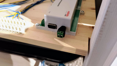

Er du, som jeg, frustret over at Märklins stationære dekodere og moduler ikke er udstyret med skrueterminaler til strøm? Så har jeg en god nyhed: Det kan de blive!
Følgende virker for dekoderne m83, m84. Tilbagemeldingsmodul L88, samt modulerne Converter og skinneboksen til Mobile Station.
Jeg har købt DC-stik med skrueterminaler, som passer til Märklins DC-stik. Dermed kan jeg få mere ud af min strøm til andre dekodere og fordele strømforbruget på færre strømforsyninger. En standard Märklin strømforsyning (66360) kan sagtens forsyne flere dekodere.
På Märklins DC-stik sidder pluspolen på pinden i midten, og minus sidder i cylinderen. Stikket er 5,5 mm bredt, 2,5 mm pind og 11 mm langt stik. Alle komponenter kræver 18V DC.
Jeg har købt mine hos Elektronik Lavpris. https://elektronik-lavpris.dk/p124538/2 ... montering/
