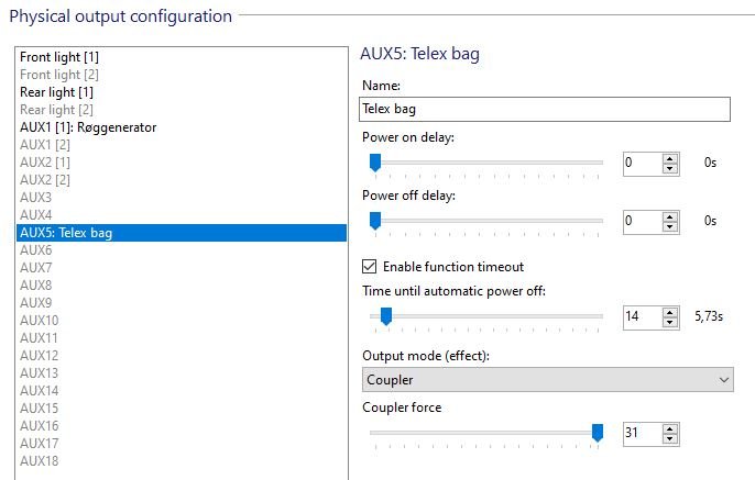

Jeg har installeret en af Märklins telexkoblinger på aux5, den virker sådan set fint. Den bliver fint aktiveret meget kort. Jeg har rodet og regeret for at få en holdetid på omkring fem sekunder. Lige nu har en timeout på godt 5 sekunder, som vist. Jeg har også prøvet om det skulle være power off delay der skulle stilles på, men det giver heller ikke rigtig noget.
Skal jeg ind og stille direkte i CV'er for at opnå det ønskede?
Om du justerer med den grafiske brugerflade i lokprogrammer eller direkte med cv værdier er det samme.

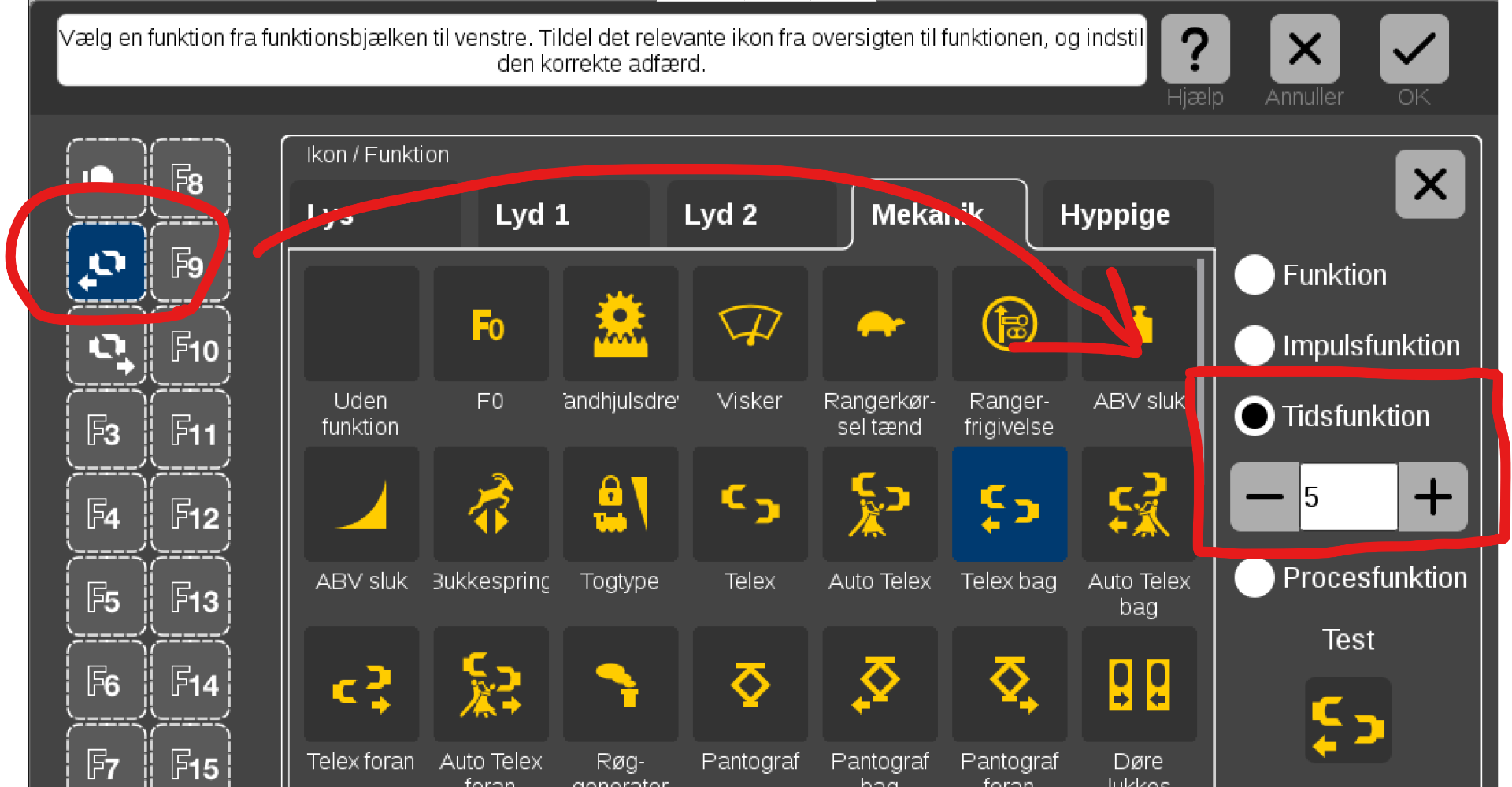

Jeg har forsøgt at stille tiden på min CS3 til 5 sekunder, også her uden held.

Jeg har nu haft gang i ESU-lokprogrammeren (uden at rode med alt muligt andet samtidig), og det ser umiddelbart fornuftigt ud.
Med den ligger jeg tidsstyring direkte i decoderen, og så vil tidsstyringen i CS3 vel ikke have anden funktion end at få slukket for telexfunktionen rent visuelt på CS'eren? Jeg mener når først jeg har defineret det i decoderen, så kan jeg skrue op og ned i CS'eren uden det vil have nogen effekt?
Tidsstyringen i dekoderen er at foretrække. Du kan så konfigurere CS3 til at det er en momentfunktion i stedet.
Tidsstyringen på CS3 vil tænde for funktionen i det antal sekunder du angiver, hvorefter den slukker igen automatisk. Den sender en slukkommando til loket, så koblingen lukker.
