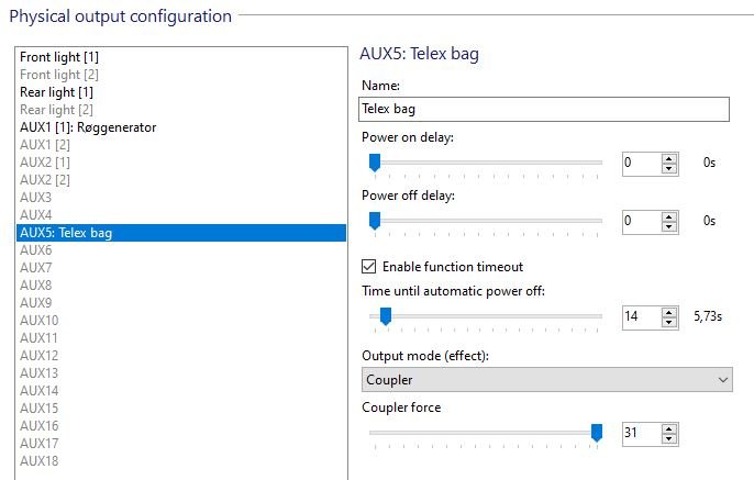

Jeg har installeret en af Märklins telexkoblinger på aux5, den virker sådan set fint. Den bliver fint aktiveret meget kort. Jeg har rodet og regeret for at få en holdetid på omkring fem sekunder. Lige nu har en timeout på godt 5 sekunder, som vist. Jeg har også prøvet om det skulle være power off delay der skulle stilles på, men det giver heller ikke rigtig noget.
Skal jeg ind og stille direkte i CV'er for at opnå det ønskede?

Om du justerer med den grafiske brugerflade i lokprogrammer eller direkte med cv værdier er det samme.
Et lille hint er at hvis du går i indstillinger i lokprogrammer, kan du få den til at vise, hvilke CV værdier, de enkelte parametre på den grafiske brugerflade ændrer på.

Tiden som koblingen er aktiveret er den timout du selv har fundet.
Kig evt her:
viewtopic.php?p=9736#p9736

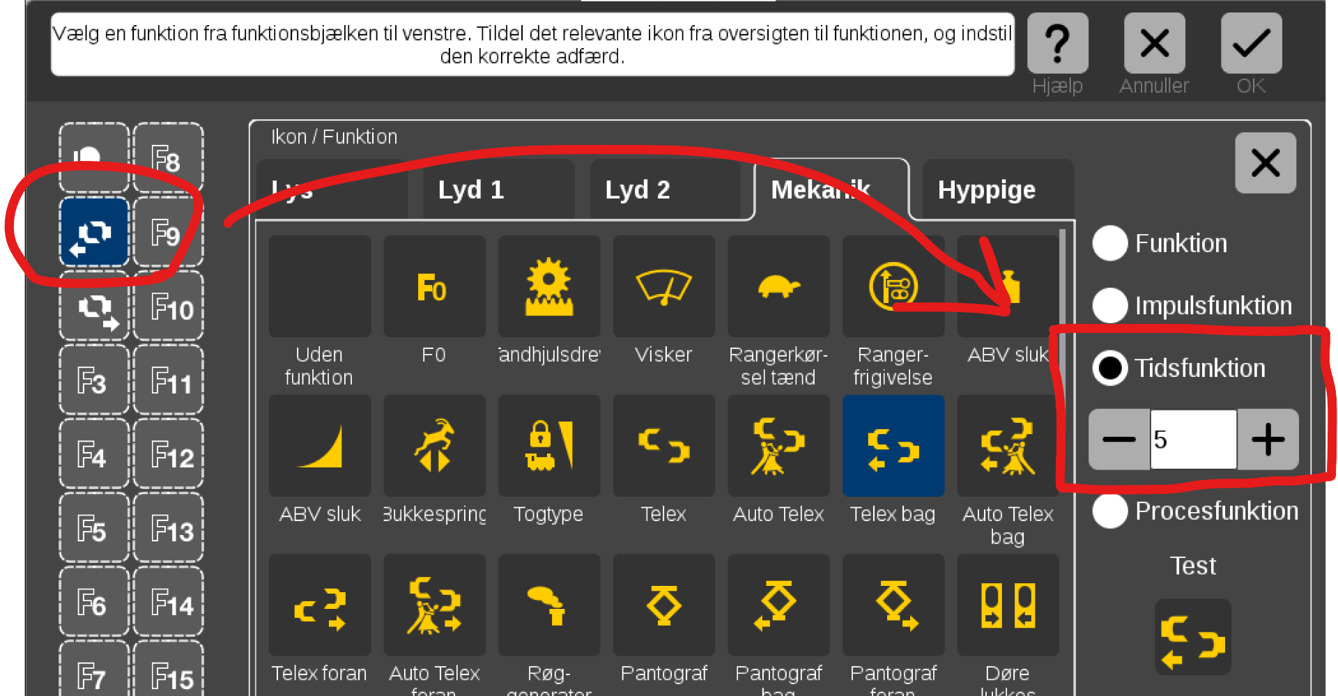

På CS3 gør du det fra konfigurationen af lokomotivets funktioner.
  1. Rediger Lokomotiv
  2. Vælg den "grå" "Konfigurere" fane, vælg funktionen.
  3. Vælg herefter "Tidsfunktion" og angiv værdien 5.
  4. Acceptér og gem.
Det skulle være det hele.

Det var præcis sådan jeg konfigurerede tidsindstillingen, men som sagt løb jeg vist vild i alle mine andre ændringer.
Jeg har nu haft gang i ESU-lokprogrammeren (uden at rode med alt muligt andet samtidig), og det ser umiddelbart fornuftigt ud.
Med den ligger jeg tidsstyring direkte i decoderen, og så vil tidsstyringen i CS3 vel ikke have anden funktion end at få slukket for telexfunktionen rent visuelt på CS'eren? Jeg mener når først jeg har defineret det i decoderen, så kan jeg skrue op og ned i CS'eren uden det vil have nogen effekt?

Tidsstyringen i dekoderen er at foretrække. Du kan så konfigurere CS3 til at det er en momentfunktion i stedet.
Tidsstyringen på CS3 vil tænde for funktionen i det antal sekunder du angiver, hvorefter den slukker igen automatisk. Den sender en slukkommando til loket, så koblingen lukker.
