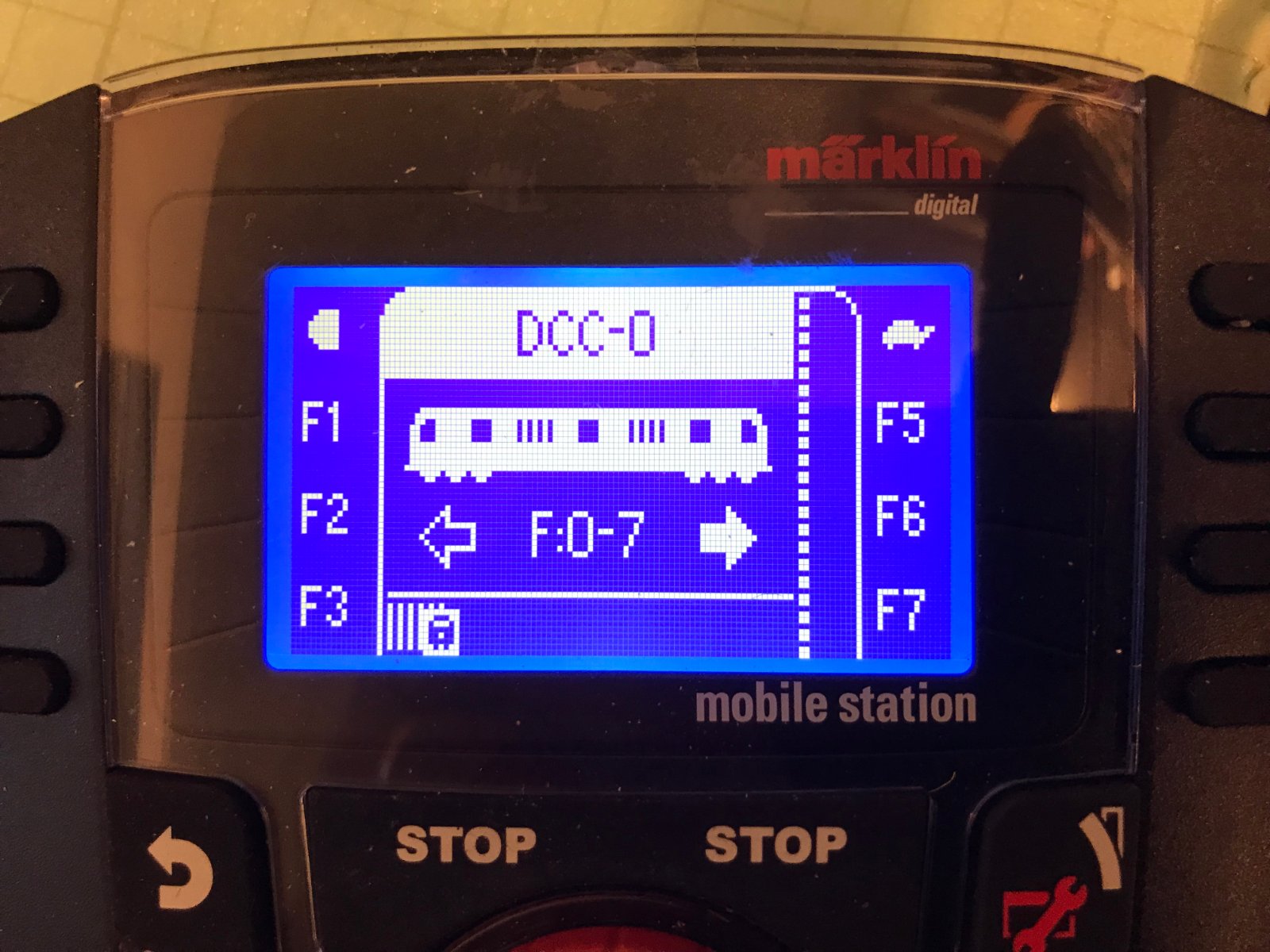

Jeg har fornylig ved en privat købt et Hobbytrade F 446 lokomotiv. Jeg pakkede det ud og satte det på sporet og da jeg ikke havde en adresse på lokomotivet, satte jeg min MS2 på "hent" og den fandt lokomotivet og det kørte fint. Derefter gik jeg ind og ændrede adressen på lok'et til 446 og testede at det kørte ok og det virkede fint.
Nu har jeg lige sat det på sporet igen og der er absolut ingen liv i det :-(
Jeg har prøvet at slette det på min MS2 og oprette det igen og den finder det åbenbart (se billede), men stadig intet liv, intet lys eller bevægelse. Jeg har også prøvet at resette det på min MS2. Adresse 3 er også prøvet ...
Hvad kan der være galt og er der nogen der kender standard adressen på lokomotivet ? Hvis MS2 kan finde et lokomotiv er der vel også forbindelse til det ?
mvh Mic

Hej Mic
Forbind et enkelt sporstykke til din MS2, så du har et programmeringsspor.
Kig på strømmåleren i din MS2, ændrer den sig, når du sætter lokomotivet på sporet?
Gå i CV programmering, se om du kan læse CV8.

Strømmen står på 18,1V og ændrer sig ikke, jeg kan få det til at køre, men det kører ekstremt langsom og så siger strømmen 17,9V
Jeg får CV8 til at være 0.
Ved du evt. hvad standardadressen er for en Zimo dekoder?
Når jeg rokker lidt med lok'et når det står på sporet skal der næsten intet til før lyset går ud, så kan det være noget med strømoptaget?
