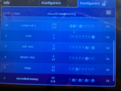

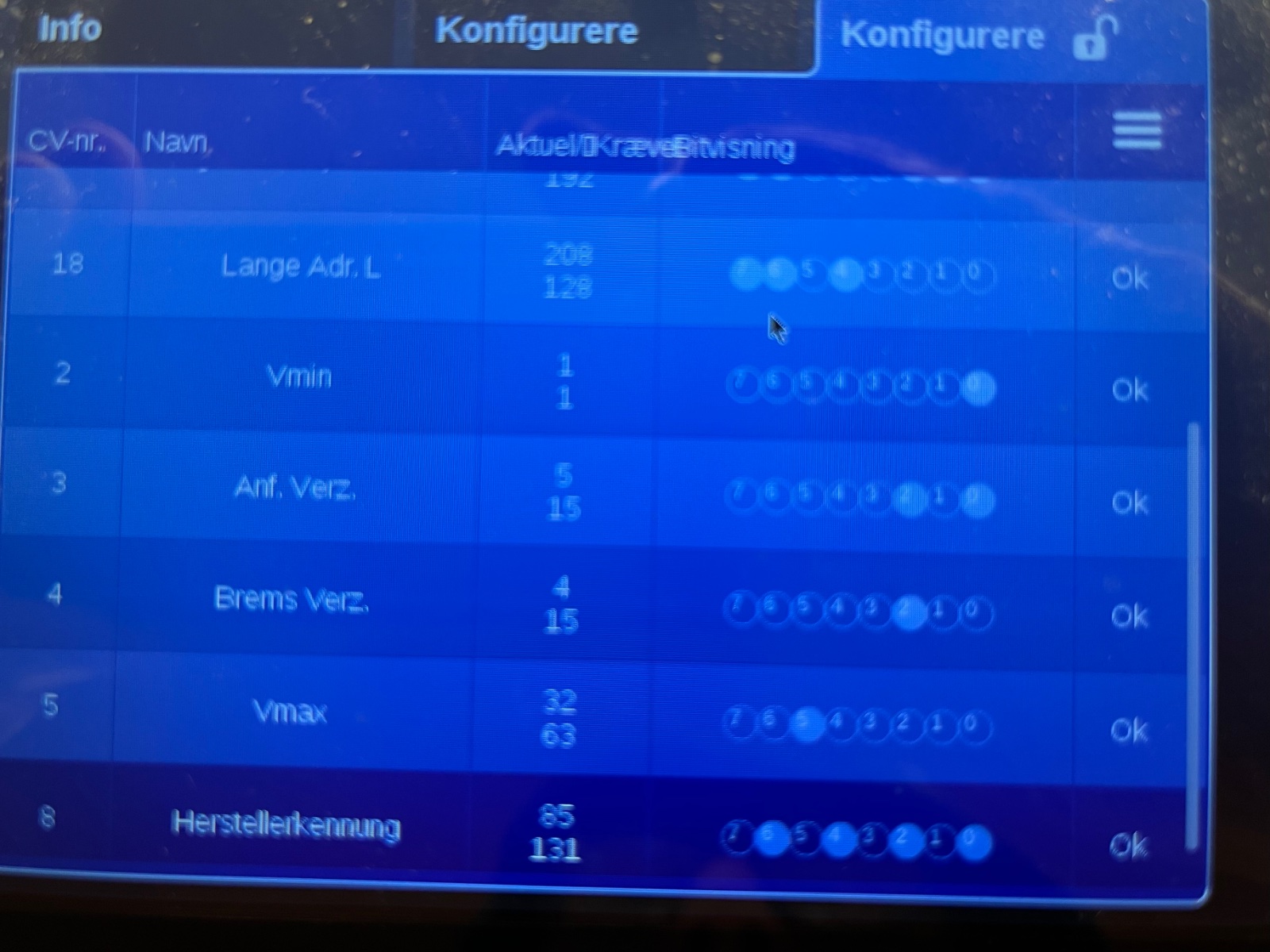

Efter at have indlægget med ledningsfarver har jeg prøvet at komme til det underlæggende i Root, men kan ikke på F470, medens det går udmærket med andre maskiner.
Kom ind via konfigurer med en åben lås, og det skærmbillede viste under CV8 131/131, men da jeg indlæste dekoderen stod der 85/131.
F470 / efter åbning
F470 / efter åbning
Brugsanvisningen havde ingen hjælp ud over tegningen af dekoderen viste ca. 21 pins !

Det har du jo lige fortalt kode 131 er märklin.
Den næste der foreslås er at udlæse decoderen en gang til her kan du så se hvilken nummer decoderen har det står lige under 131 og kaldes i teksten artikelnummer
Man kan blive klogere - jeg troede, når jeg havde det på et programmerings spor - så var det indstillingerne, der dukkede op, men sådan er der så meget .....

Hermed en link til kode for dekoderproducenter http://www.nmra.org/sites/default/files ... _2_2_5.pdf som viser at det er en Uhlenbrock / Trix dekoder der er monteret i din F maskine. F maskinen er ab. fabrik forsynet med pluX stik til dekoderen og da din maskine er et AC = 3 skinne lok har det måske været eneste mulighed. Det er noget rod når disse 2 fabrikanter blander sig men det burde være muligt at programmere i DCC mode. CV113 = frontlys hvor 0 er = ingen lys og 255 er max. lys.

CV 113 var fra en Maerklin dekoder, beklager.
Vi ved at det er en Uhlenbrock pluX 16 dekoder der er monteret i dit lok. Derfor Google, Uhlenbrock plux16, og fundet UH76150 hos Felderbanen, så nu har vi nummeret på dekoderen der er monteret i din F maskine.
UH76150 er gammel og derfor udgået af produktion men manualen findes stadig.
Hermed link til manualen hos Uhlenbrock og den viser at det er CV50 der skal justeres.
https://www.uhlenbrock.de/de_DE/service ... s76150.pdf
