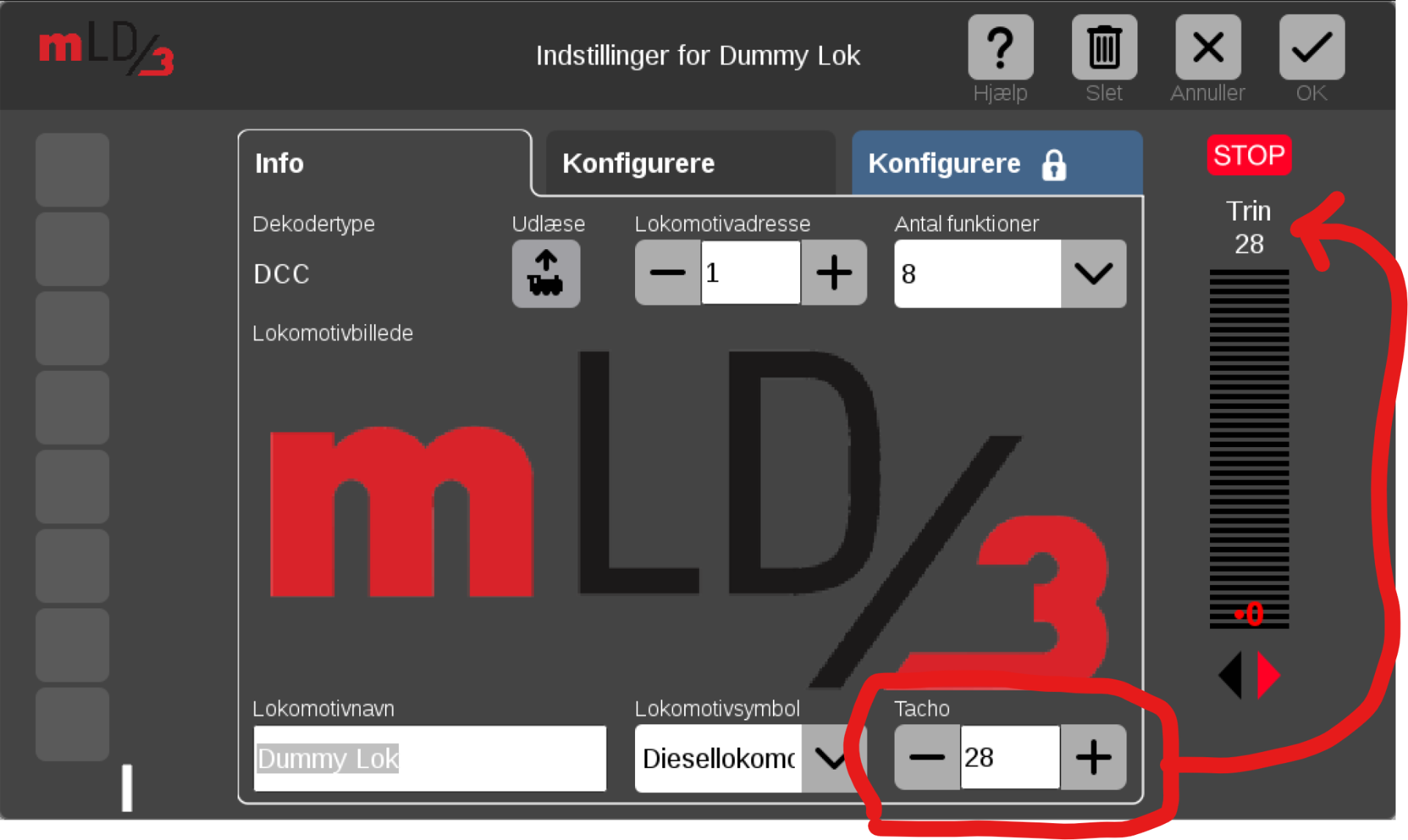

Her er et fantastisk tip angående fartindikatoren på CS3.
Ved at indtaste bestemte værdier for speedometeret, kan du påvirke om der vises km/t, antal køretrin eller antal %.
Køretrin
Hvis du indtaster værdien for dekoderens maksimale køretrin (14/28/126) vil fartindikatoren vise antal aktive køretrin i stedet for km/t.
Bemærk! CS3 benytter 126 køretrin til at indikere maksimale køretrin. DCC dekodermanualer angiver ofte dette som 128. Termen 128 er i princippet forkert, da den inkluderer de to første køretrin 0 og 1. Disse to repræsenterer stop og nødstop og er ikke en del af skalaen for køretrin. Trækker du de to første fra, får du 126.
I sidste ende: Det er det samme! 126 er blot mere korrekt end 128. I CS3 angiver du derfor 126 i stedet for 128. Angiver du 128 får du 128 km/t og ikke køretrin.
Procenter
Indtaster du i stedet værdien 10. Vises antal procenter fra 0 - 100%.
km/t
Alle andre værdier viser km/t.
Bemærk! Ændringen slår først igennem når du har gemt lokomotivet. Du kan ikke se den i fartindikatoren med det samme.
