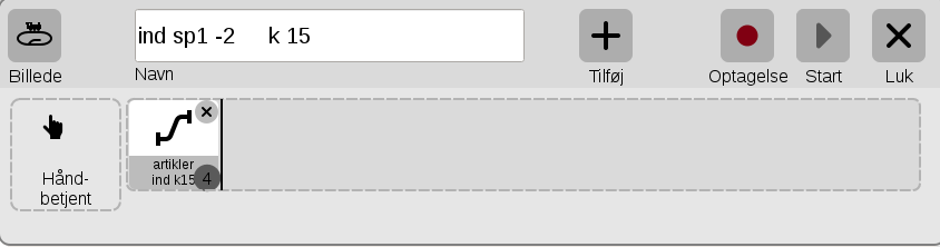

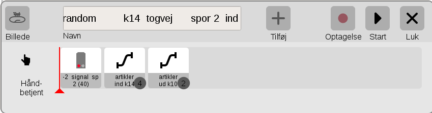

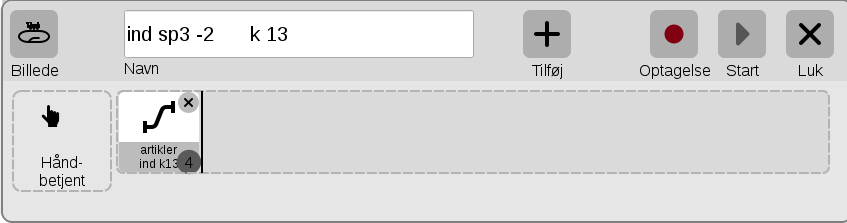

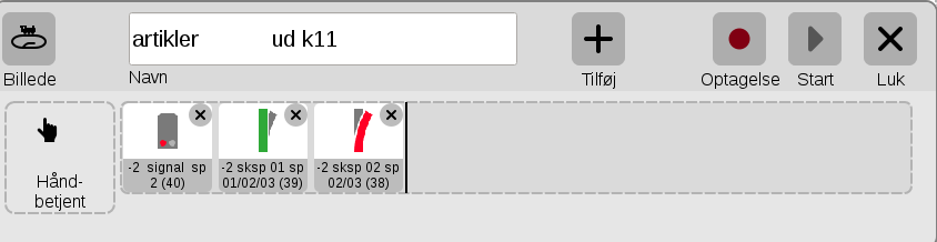

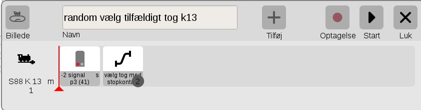

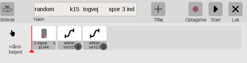

Hermed oversigt over hvorledes jeg har lavet random på mit nuværende anlæg
niveau -2 sporplan for random.pdf
(183.57 KiB) Downloadet 145 gange
og her har du så mine random kontakter som jeg har lavet dem, det måske lidt omstændigt, men de er opbygget ved at jeg først har lavet en hændelser med artikler og derrefter en række hændelser med random og artikler, og så tilsidst med udløserkontakt hvor hver random hændelse.
