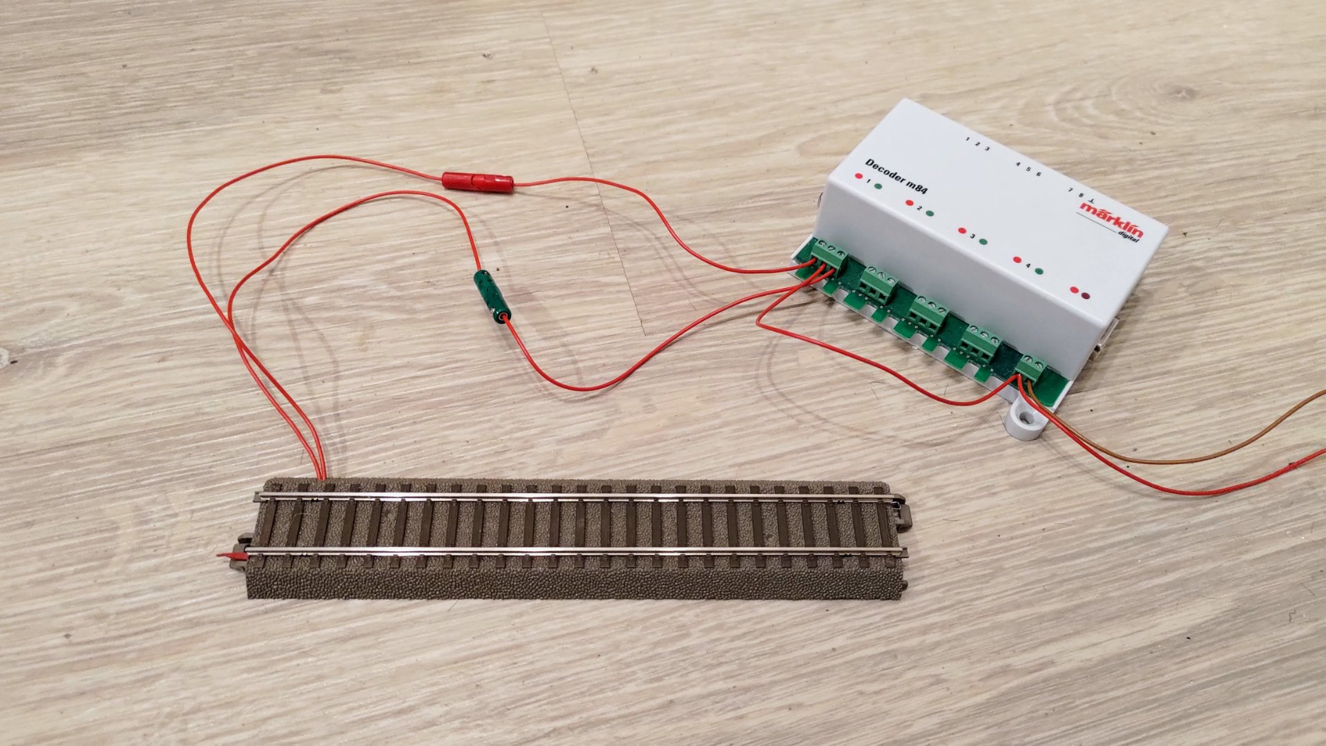

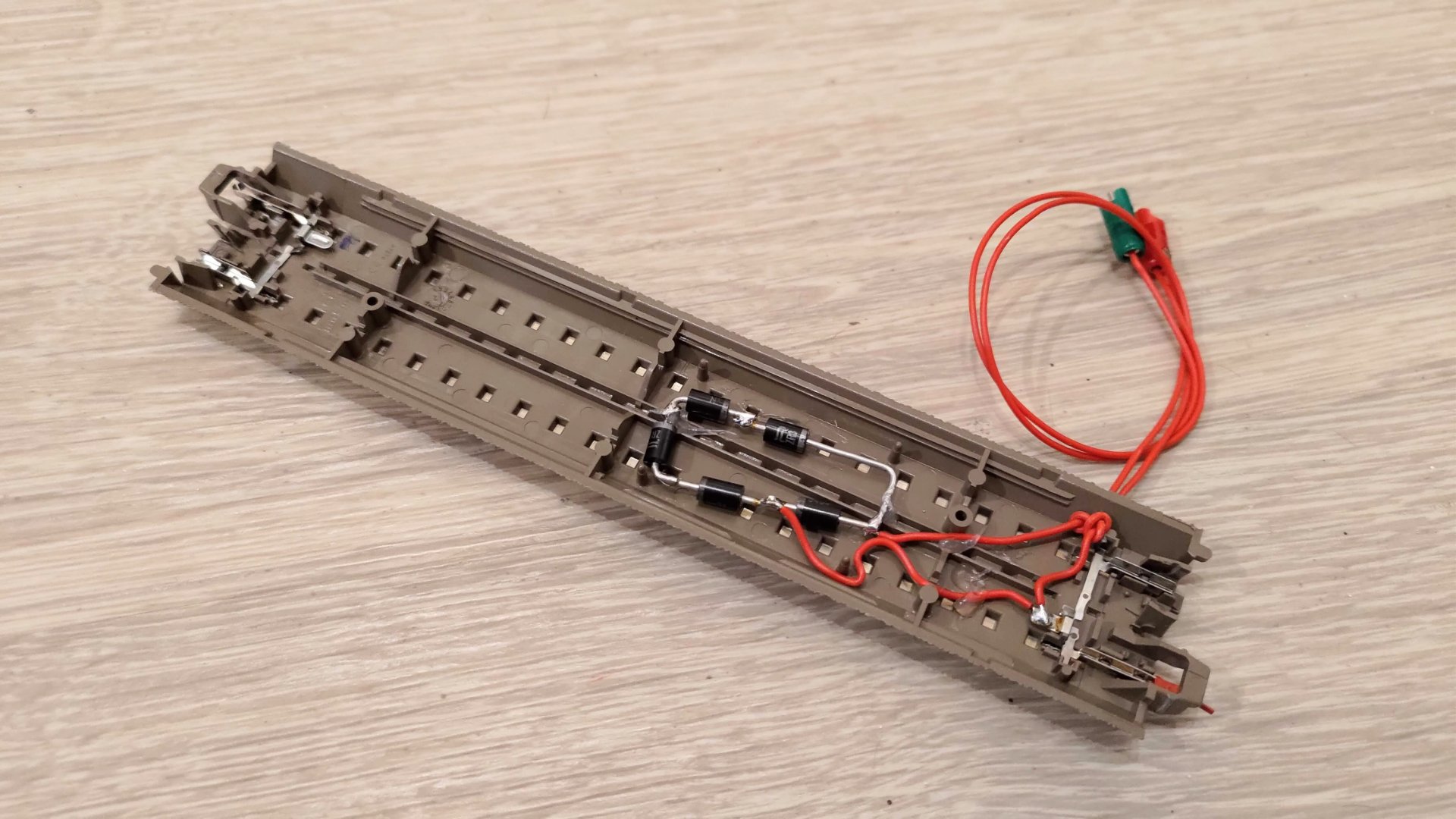

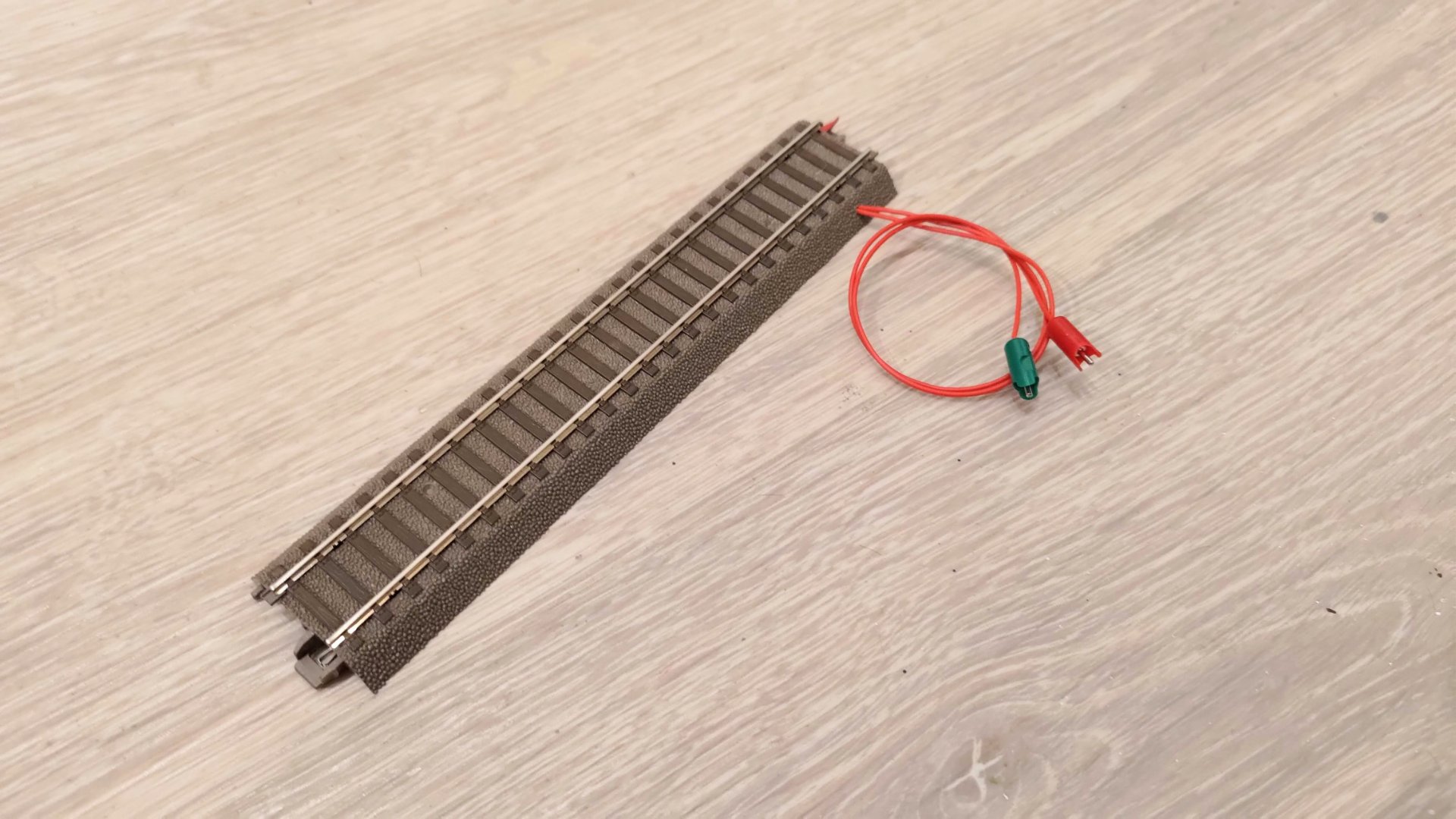

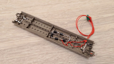

Jeg har bygget en bremseskinne (eller bremsespor høhø) som kan indsættes hvor jeg ønsker at toget skal standse efter behov. Sporet er i princippet en 62188 (24188) med et indbygget ABC bremsmodul.
Sporet kan tilsluttes en m84 dekoder og dermed styres digitalt.
Som du kan se på billedet har sporet to ledninger. Ledningen med det røde stik tilsluttes den røde udgang på m84 dekoderen, og ledningen med det grønne stik tilsluttes den grønne udgang. Den midterste udgang på din m84 tilsluttes banestrømmen.
Når den røde udgang er tændt vil toget standse, når den grønne er tændt vil toget køre.
Da det er styret af ABC bremsemodulet i sporet, så vil toget standse pænt når det rammer skinnen. Du isolerer banestrømmen i hver ende af skinnen, så toget får banestrømmen gennem m84 dekoderen og dermed bremsemodulet. Hvis du ønsker det, kan du tilslutte yderligere skinner og forlænge isoleringen, så toget har mere plads at bremse på.
Det eneste du skal gøre er at tilslutte skinnen. Ingen sikkerhedszoner eller andre udfordringer.
Du kan sætte din ABC dekoder op til at bremse i henholdsvis den ene eller anden retning. Hvis du ønsker at toget skal bremse i modsatte retning, så skal du blot forbinde stelforbindelsen i stedet for banestrømmen til m84-dekoderen og vende skinne 180 grader.
