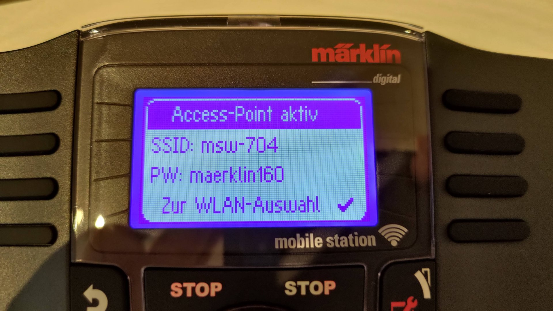

En meget nemmere måde er, at forbinde din smartphone (eller pc) til din Mobile Station WLAN. Når din Mobile Station WLAN ikke er forbundet til et netværk, så vil den selv oprette et som du kan forbinde til. Find netværket via Wi-Fi menuen på din telefon og log på.
WLAN navn er "msw-***". * er et fortløbende nummer og forskelligt for hver Mobile Station WLAN. Koden er fast: maerklin160. Hint! Som du kan se, så står navnet på WLAN, samt adgangskode på skærmen på din MS WLAN.

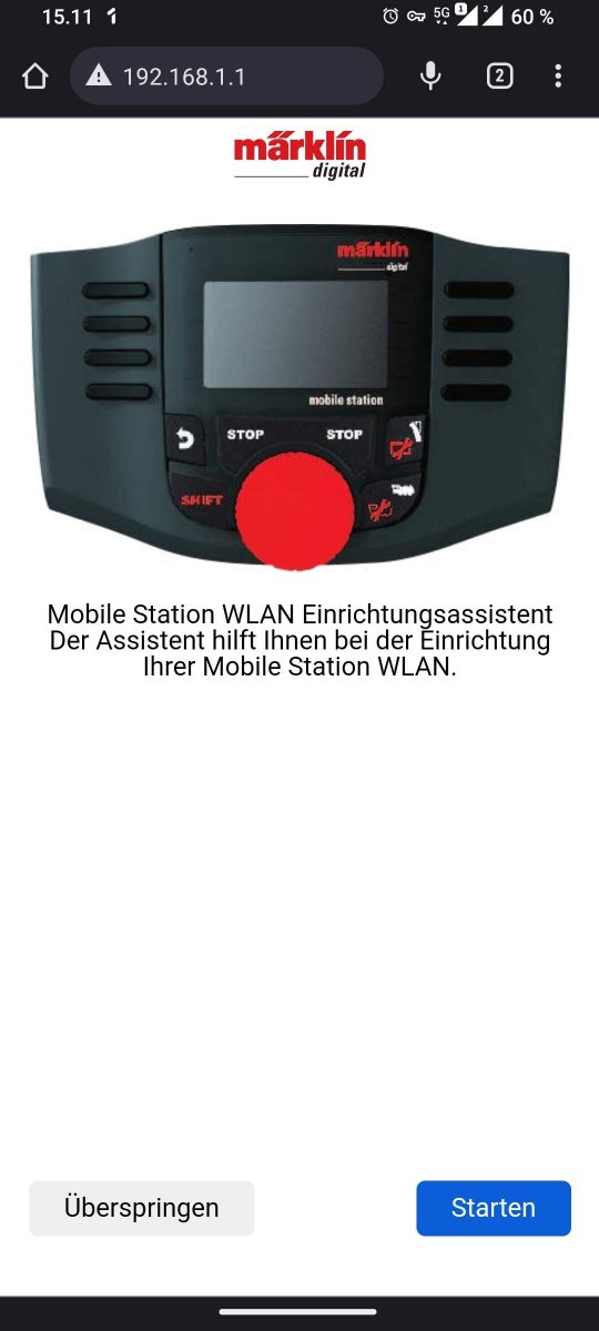

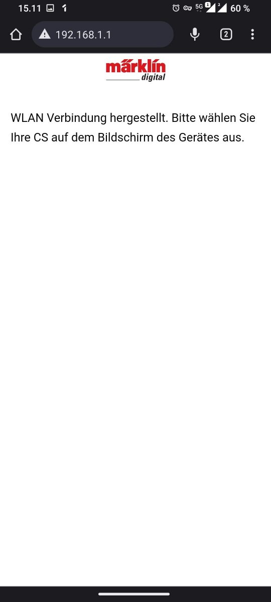

Når du er forbundet skal du åbne en webbrowser (f.eks. Google Chrome) og forbinde til din Mobile Station WLAN. Adressen er fast: 192.168.1.1. Du indtaster adressen i browserens adressefelt. Browseren vil klage sig over, at forbindelsen ikke er sikker, det er normalt for WLAN boks, og du skal forbinde trods advarsler.
Du bliver nu mødt af en opsætningsguide, som hjælper dig med at forbinde til enten din WLAN Boks eller dit Wi-Fi. Følg guiden på skærmen.
Vælg knappen "Starten".
Vælg netværket med navn "Märklin WLAN Box ....". Vælg knappen "Auswählen".
Indtast adgangskoden "maerklin160". Vælg knappen "Verbinden".
Hvis alt går godt bliver du mødt af en bekræftelse der fortæller at alt er forbundet. Hvis du har brugt guiden til at forbinde til dit Wi-Fi (og altså ikke WLAN boksen) skal du nu vælge din Central Station på skærmen på din MS WLAN.

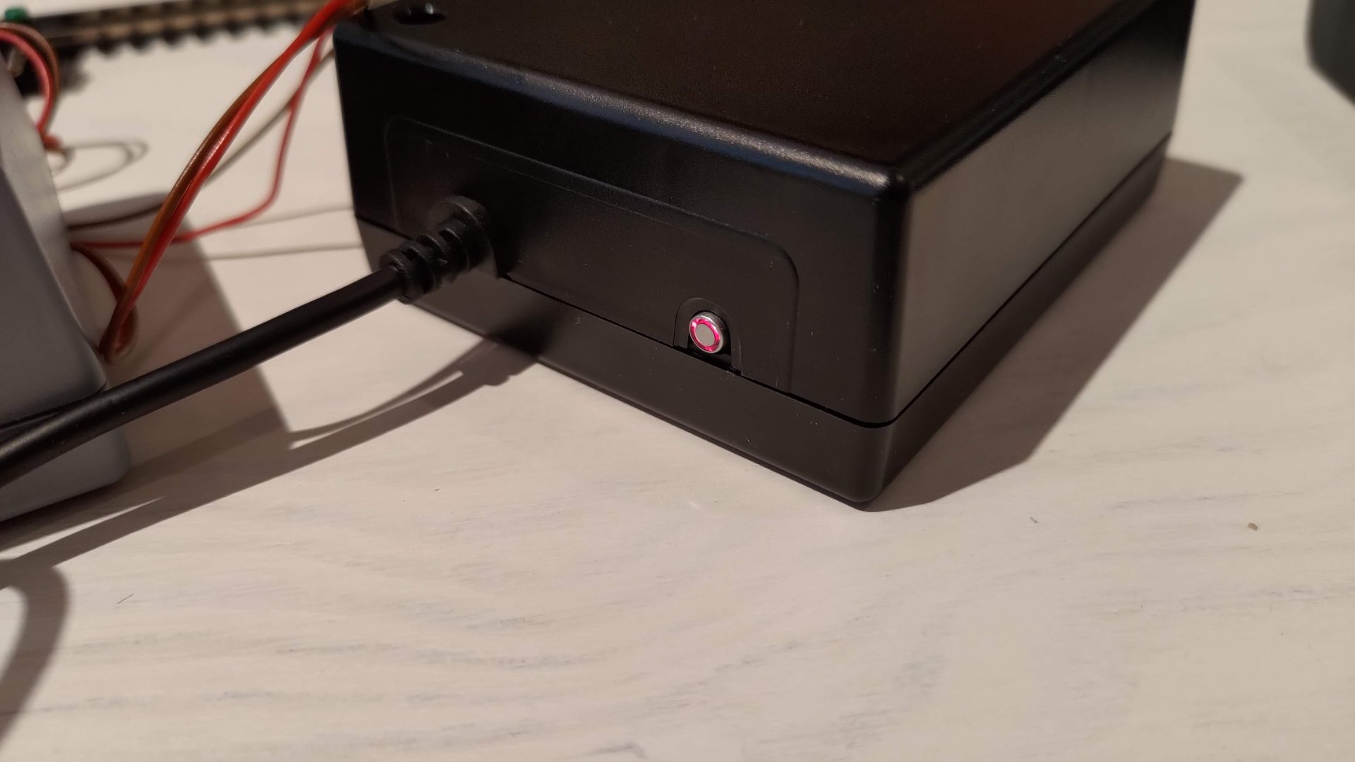

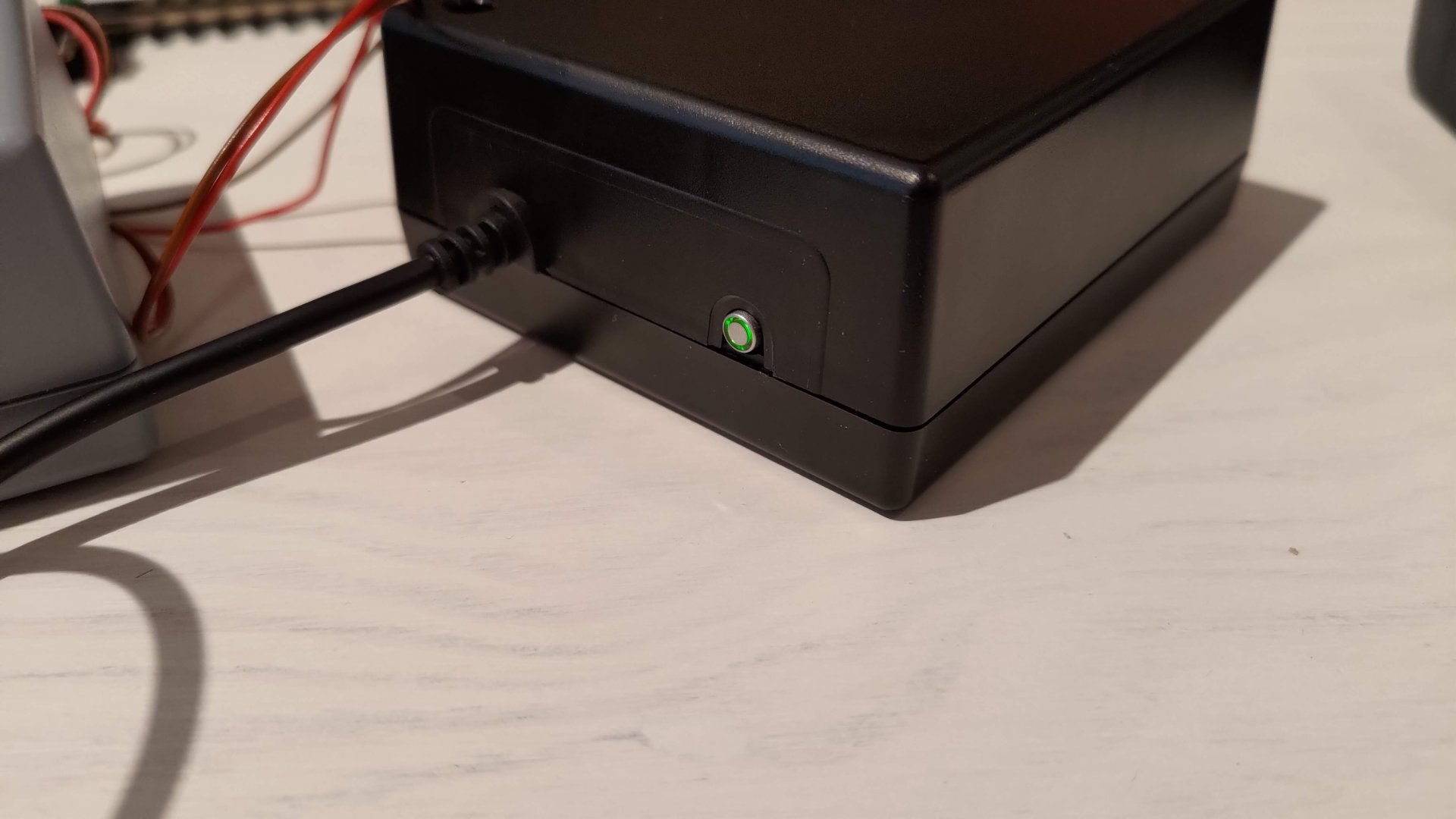

Nødstop
Du kan se status på nødstoppet på din WLAN boks. Den har en nødstop-knap som lyser rød når nødstoppet er aktivt...
...og grønt når det ikke er.
Nødstoppet kan aktiveres/deaktiveres ved et tryk på den lille knap, alternativt ved at trykke på STOP-tasten på din Mobile Station WLAN eller en anden Mobile Station.

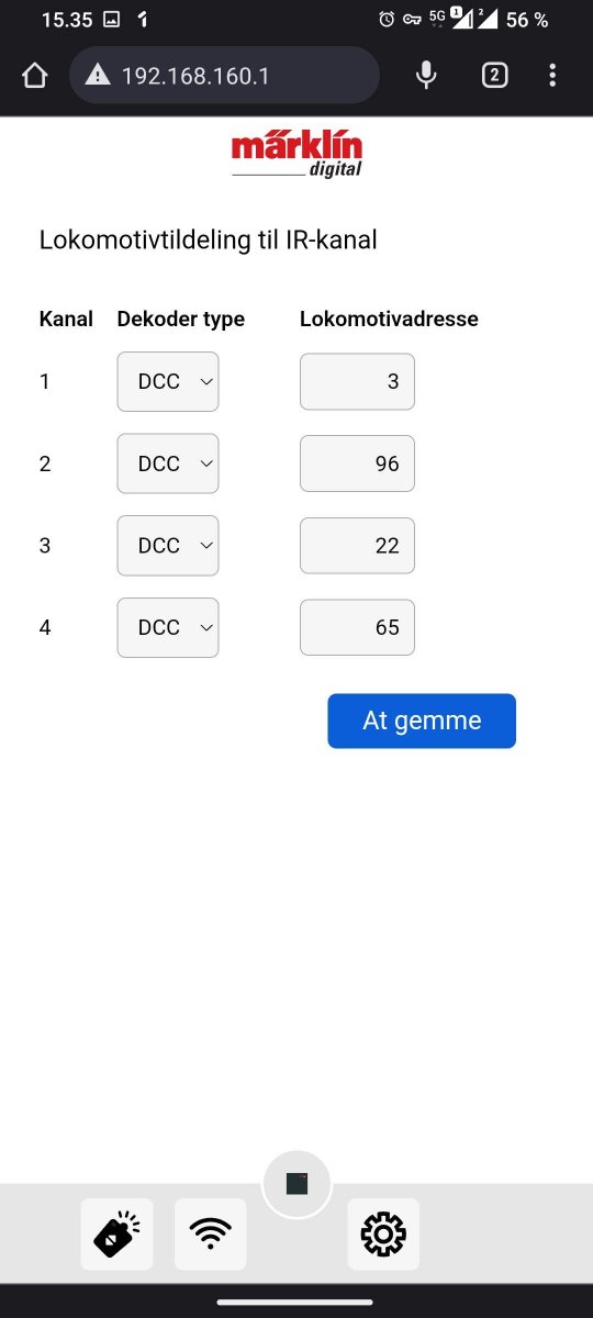

Din WLAN boks opretter et Wi-Fi som du kan forbinde til med din smartphone eller pc. Her kan du indtaste adressen 192.168.160.1 i en webbrowser (f.eks. Google Chrome) og foretage forskellige opsætninger af din WLAN boks.
Du kan:
  • Ændre Wi-Fi navn og adgangskode, samt kommunikationskanal. Sidstnævnte kan være nødvendig hvis der er forstyrrelser fra andre Wi-Fi i nærheden.

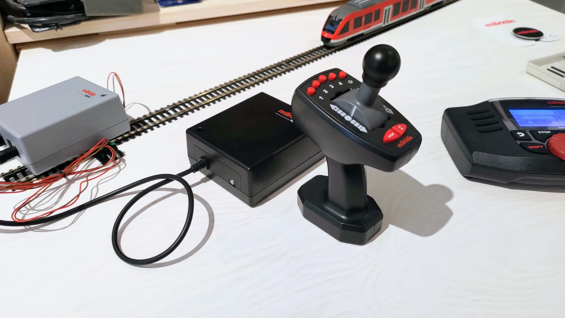

  • Ændre adresserne der skal styres af en tilsluttet IR håndkontrol. Du kan her ændre både protokol (MM og DCC) samt adressen.
Tip! En IR håndkontrol kan styre ét lokomotiv, men supporterer fire adresser. Det betyder at du kan sætte op til fire IR håndkontroller til din WLAN boks, som hver kan styre ét lokomotiv. Udover frontlyset, kan en IR håndkontrol aktivere de fire første funktioner på lokomotivet.
IR håndkontrollen kommer med forskellige startsæt og kan altså benyttes med en WLAN boks. Det kræver ikke en Mobile Station WLAN at benytte en IR håndkontrol med en WLAN boks. En IR håndkontrol er på ingen måde perfekt, eller funktionsrig, men den er en mulighed, hvis du har en liggende - og det er jo bare dejligt.
