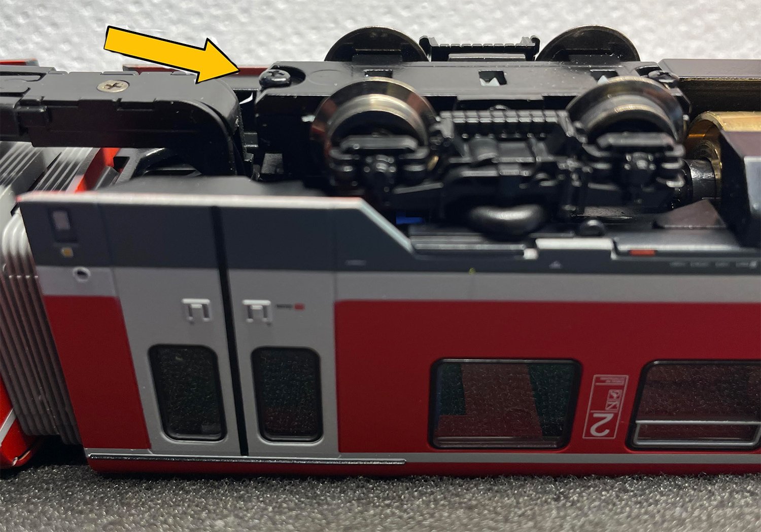

Jeg har fået Roco´s Br 628. Jeg har dog ved testekørsel problemer med noget kortslutter ved sporskifter (Märklin K)
Tror det er skruen som vist på billedet, men jeg har mega svært ved at få det konstateret med sikkerhed at det er den der rammer,
nogen der har et godt råd om hvordan jeg lettest fejlsøger?
Har taget et par skinner med sporskifte på bordet men jeg kan simpelthen ikke se om skruen rammer en af de høje punktkontakter på sporskiftet!
Mvh Torben

Prøv at sætte et stykke malertape hen over skruen og kør en tur. Hvis malertapen på nogen måde bliver mærket, flosset eller revet over, så har du fundet fejlen.

Jeg vil prøve med at putte et stykke tape over skruen og se om det fjerne fejlen.

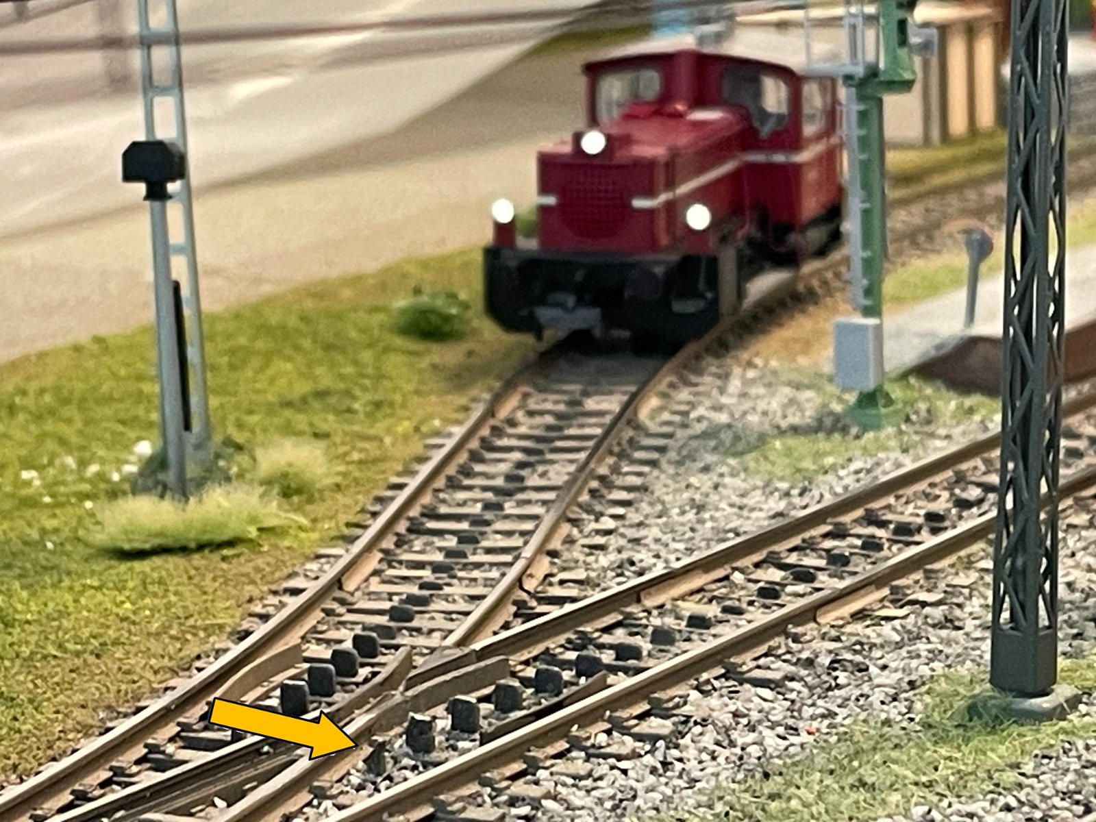

Det virkede, Tak for hjælpen :-)
Det var denne punktkontakt der lavede fejlen, men heldigvis kun dette sporskifte.

Jeg pressede punktkontakt forsigtigt men en flad skruetrækker og så var problemet løst.
Har derefter kørt forskellige lok over og det gav ikke problemer, så det er løst:-)
