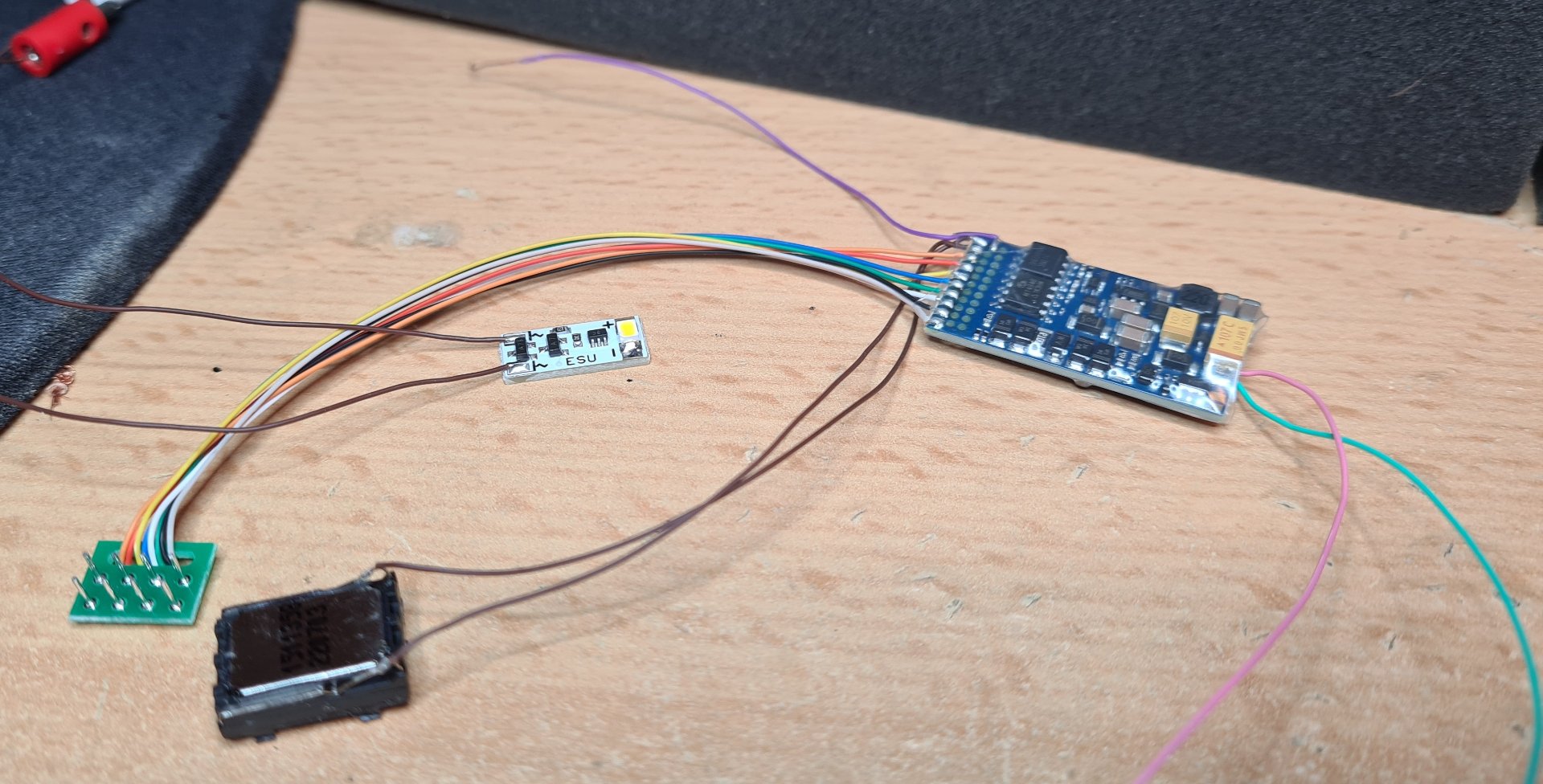

Jeg har planer om at installere lys i førerrummet (Führerstandsbeleuchtung) i motorvognen i ROCO MA Lyntog HO DC.
Jeg har:
58410 ESU LokSound decoderi
50704 ESU Innenbeleleuchtung
Jeg har også, hvis første projekt lykkes, ønske om lys i resten motorvognen.
Jeg har vedlagt et foto af de to dele, dekoderen og lyskilden (50704).
Jeg er meget i tvivl om tilslutningen til dekoderen.
Der er grøn og pink ledning i den ene ende af dekoderen. Og en violet ledning i den anden ende.
Dekoderen med 8 pin skal jo sættes i printplanen.
Jeg har studeret manualen meget, men er ikke komme på en løsning med hvordan jeg forbinder dekoderen og lyskilden (50704).
Jeg er bange for at kortslutte delene.
Håber I kan hjælpe.
Bedste hilsner
Jørgen
Indlæg: 4499
Re: Führerstandsbeleuchtung i ROCO MA Lyntog HO DC.
På det 8 polede stik er der en blå og en grøn ledning.
Den blå er plus, den grønne er funktionsudgang 1.
Du lodder ledningerne fra førerstandsbelysningen fast til printet i MA, så de har forbindelse til hhv den grønne og den blå ledning. Hvilken du lodder på hvor, er ligegyldigt.
