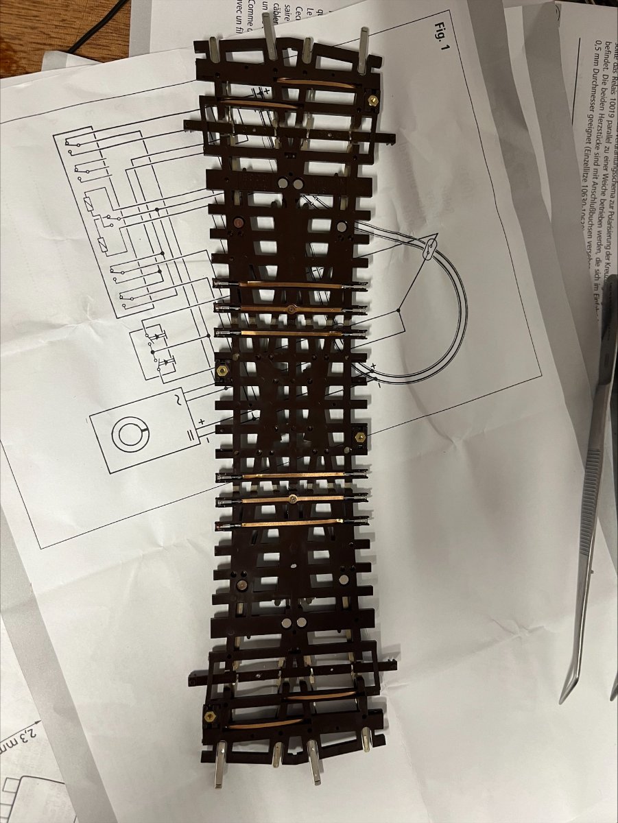

Jeg er i gang med et anlæg og har anskaffet mig en roco 42451 dobbelt krydsnings sporskifte til min bane.
Jeg har forsøgt mig at wire krydsnings sporskiftet med de ledninger jeg nu bruger, men hver gang opstår der en kortslutning. Jeg ved godt at jeg kan have sat dem i forkert, men hvordan ved jeg hvordan de skal tilsluttes, uden at lave en udelukkelses metode. Jeg er ikke elektriker eller noget og er amatør inde for dette område. Jeg har selvfølgelig brugt brugsanvisningen fra kassen, men den forklare ikke hvordan jeg skal wire sporskiftet. Kun at jeg skal wire kernestykket med strøm, men den kortslutter uanset hvad..
Har vedhæftet et billedet af krydsnings sporskiftet fra undersiden.
Skriv hvis i vil have et billede af hvordan jeg har wiret den med ledninger.
Håber i kan hjælpe :)
M.v.h.
Lucas

processed-8E72EEDD-5E21-43D3-A038-687875E5CBBC-FCE39943-CF03-49F3-9F5F-E218662C5BF2.jpeg

Hej Lucas
I første ombæring sætter du krydssporskiftet til, uden at forbinde hjertestykkerne.
Har du så kortslutning?

Indlæg af Lucasjn2001 »
Nej, det har jeg ikke. Jeg har prøvet at tilslutte kernestykket igen og det fungerer nu uden problemer.
Jeg havde tilsluttet forkerte strømveje til sporskiftet, fordi jeg troede det var det jeg skulle.
Det eneste der er tilsluttet er 2 sorte ledninger på kryds, der er tilsluttet kernestykket og intet andet.
Jeg kan sende et billede hvis det er nemmere :)
