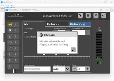

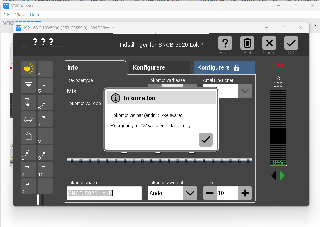

CS3 kunne indlæse den, og drifte den, men ved forsøg på rediger (hængelås) kom fejlemeddelelsen:
Herefter en tur på ESU LokProgrammer og opdatering af Firmware fra 5.6.142 til 5.7.151
Tilbage til CS3. Det gjorde det ikke bedre. Nu blev CS3 ved med at indlæse lokomotivet og blokkene efter en meddelelse om, at firmware var opdateret.
På LokProgrammeren slog jeg M4 fra. Nu kan jeg drifte lokomotivet i DCC-mode incl. læse og skrive CVer.

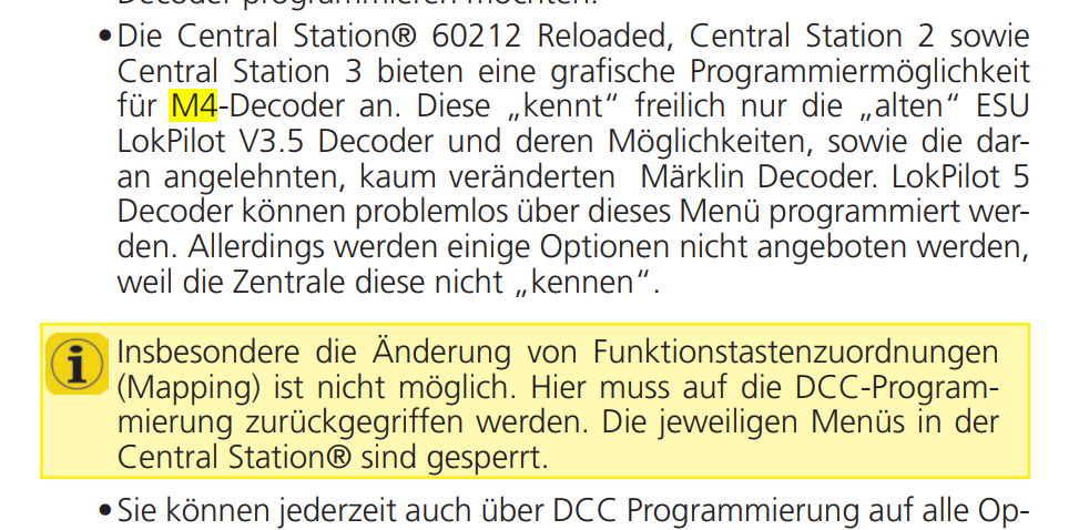

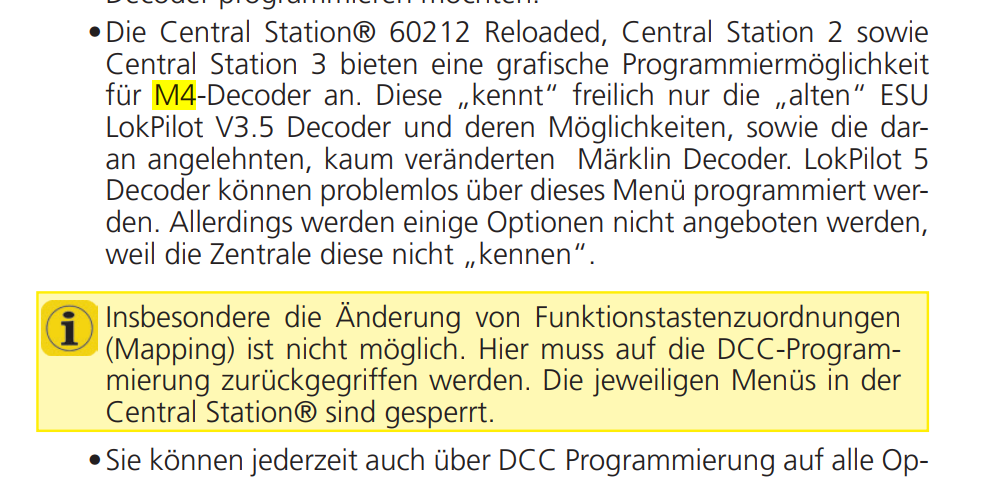

Angående funktionsmapningen, har det så nogensinde fungeret? ESU skriver i deres manual, at det ikke er en mulighed med andet end DCC. Jeg må indrømme, at jeg aldrig har testet det, da jeg læste beskeden i ESU manualen.
Bemærk i øvrigt at ESU dekoderne har mange flere funktioner end CS3'eren kender til. Derfor er det altid en god idé at programmere dekoderne (uanset fabrikat) med den dertilhørende LokProgrammer (eller hvad de forskellige producenter nu kalder deres). Selvfølgelig skal CS3'eren kunne indlæse de basale indstillinger, og det skal nok blive fikset (på en eller anden måde).
