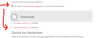

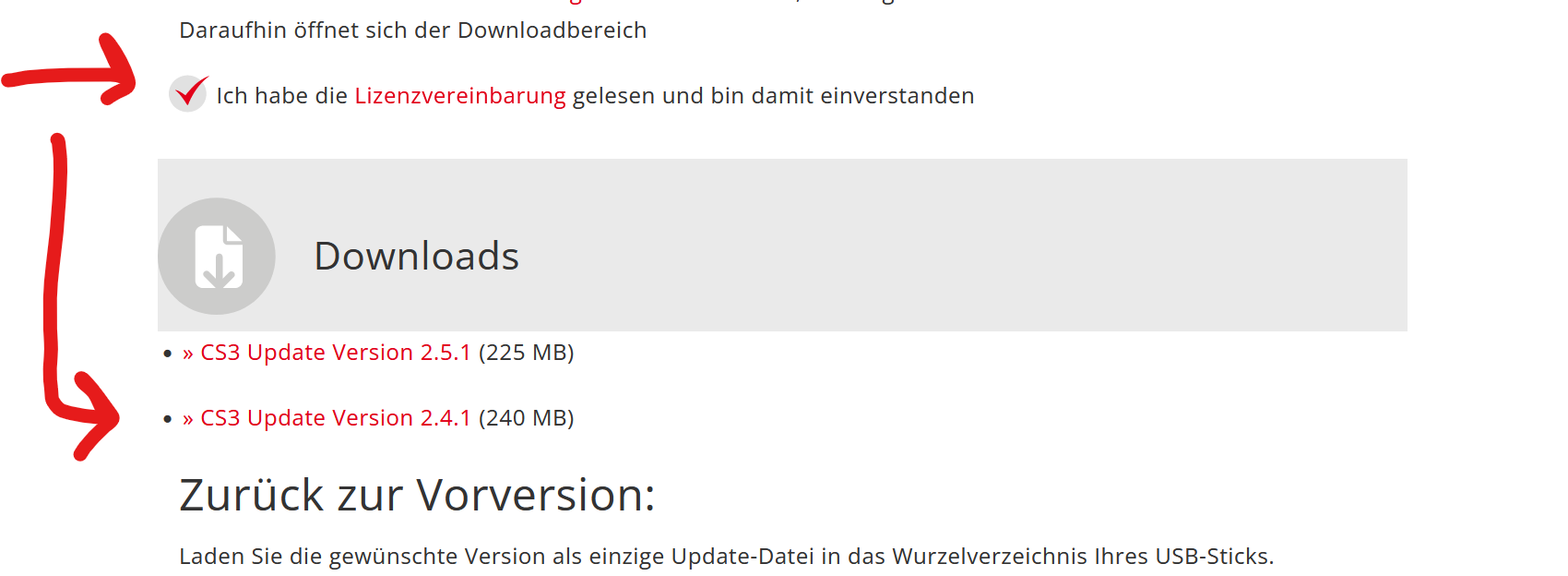

Der arbejdes stadig på at løse problemet med dekodere der genregistrerer sig selv. Hvis man ikke kan leve med problemstillingen, så er det nu muligt at nedgradere til tidligere version.
Du finder information her:
https://www.maerklin.de/de/service/down ... s3-updates
Sådan gør du
  1. Download 2.4.1 versionen ovenfor.
  2. Læg den på en USB stick og sæt den til din CS3.
  3. Tag netværkskablet ud af din CS3.
  4. Tag alle andre kabler ud af din CS3 (bortset fra strømstikket - selvfølgelig)
  5. Hold højre regulator nede, og hold STOP-tasten nede. Vent til skærmen skifter til opdateringsbilledet.
  6. Slip tasterne.
  7. Vent ind til din CS3 igen viser startbilledet. Du er nu tilbage på den tidligere version.
