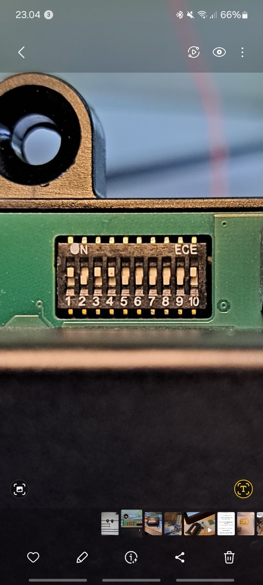

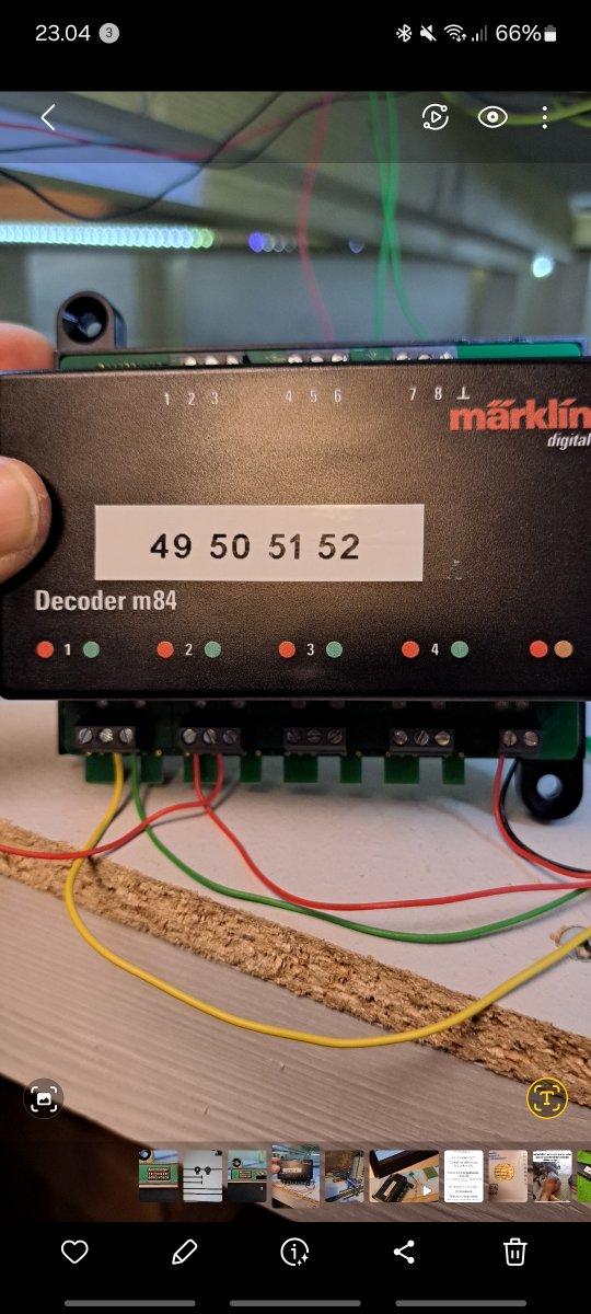

Tag et billede af DIP switchene på din M84 og ledningstilslutningerne på modsatte side.

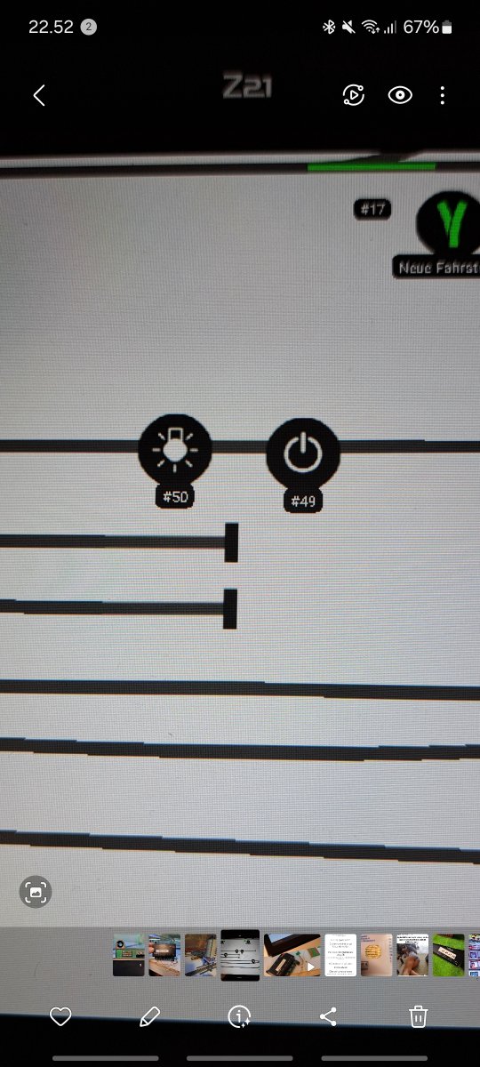

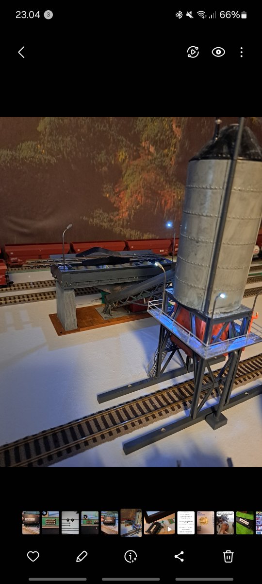

Indlæg af JonW »

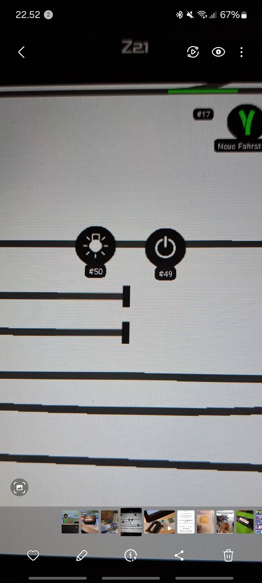

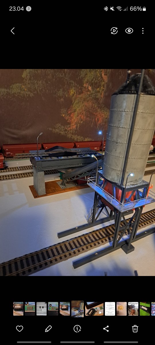

Nr 50 lys skal tænde lyset på siloen, kontakten nr 49 skal tænde transportbåndet - som kører på vekselstrøm.
... det er vel ikke fordi de skal lagres på MultiMausen, før de kommer på tablet´n?

I indstillingerne i din Z21 omkring adresser på sporskifte, er den da sat til “RCN-213”

Det var den ikke, men det er den nu ... og det hjalp - det virker :-)
