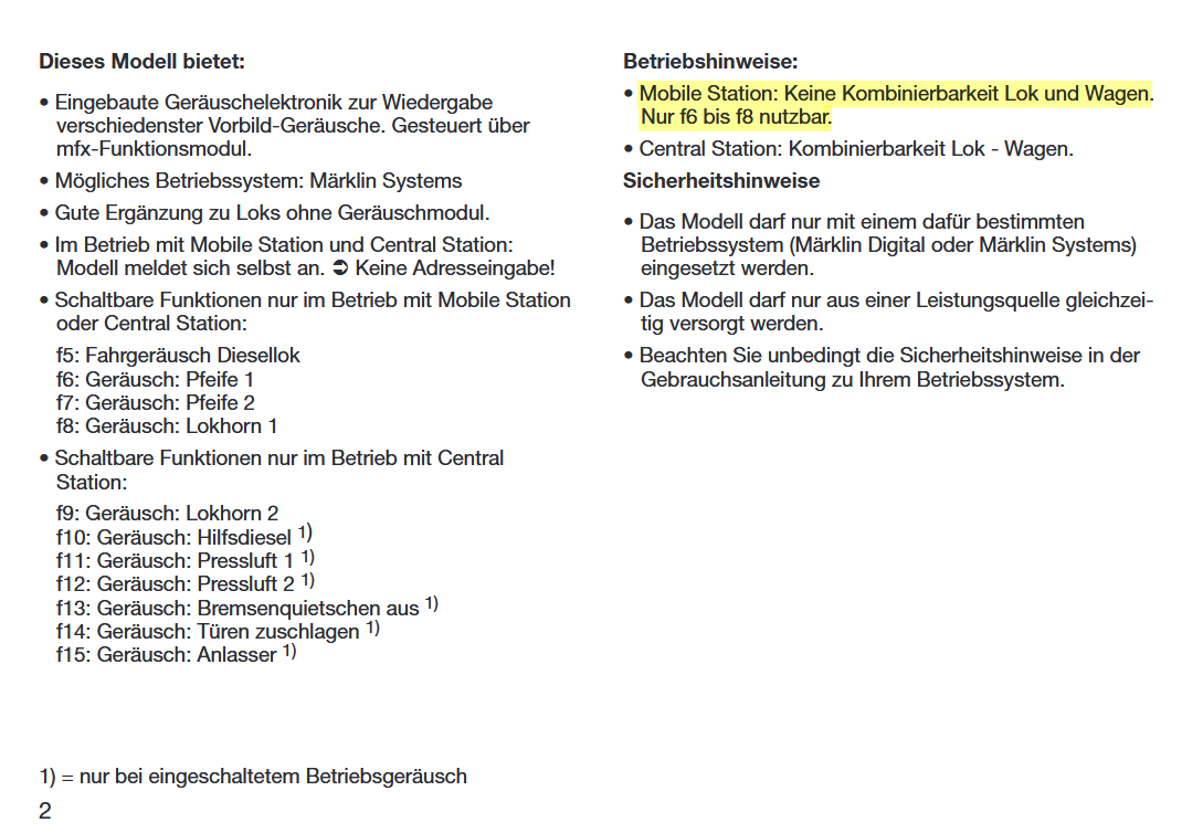

Tak for svar og jeg er ikke uenig i dette mht traction, men jeg undre mig blot over medfølgende manual(se billede), som giver indtryk af, at vognen tilsyneladende kan benyttes med en MS(dog med begrænset funktion), som jeg mener må være en version 2, når jeg ser på produktions tidspunktet for lydvognen?

Jeg får det til at med mobilstation er det kun muligt at bruge F6 til og med F8, altså ingen motorlyd.

Hvis man læser det afsnit som Klaus har markeret med gult, så står der netop at man ikke kan kombinere vogn og lokomotiv på en Mobil station.
