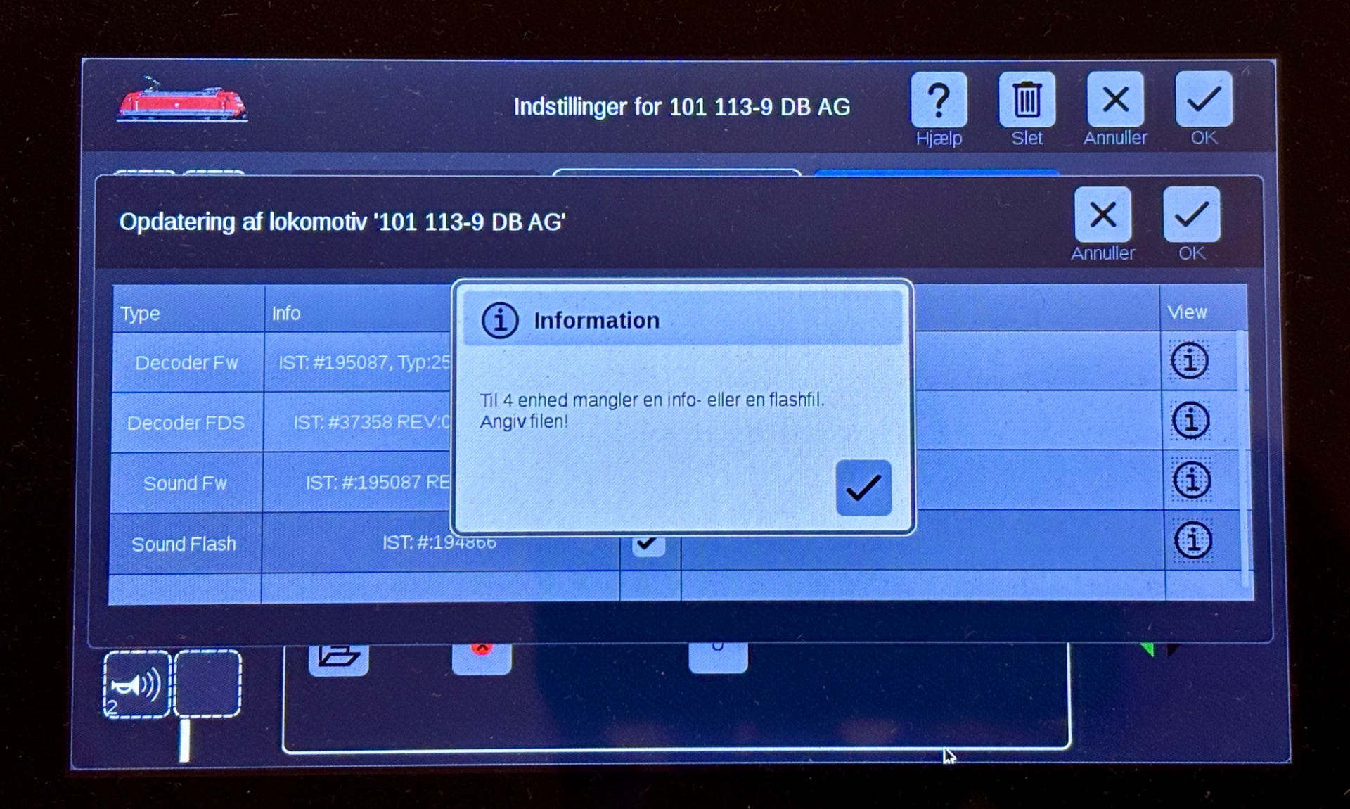

Hej alle
Under opdateringen af ét Märklin lok er jeg løbet ind i et problem mht at der efterspørges en info-fil for at opdateringen kan gennemføres og som åbenbart mangler(se billede)?🤔
Jeg har forsøgt at resette decoderen men uden held i forhold til opdateringen.🥴
Hvad gør jeg?
Mvh Jørgen

Re: Opdatering af Märklin lok
Det er ikke helt tydeligt i brugergrænsefladen, men i kolonnen ved siden af "i" (info knappen) er der en dropdown. Her skal du vælge versionen du vil opdatere til. Det er kun den øverste række som er relevant.
Hvis der ikke er nogen valgmuligheder, når du kigger i listen, så er der ingen opdatering til din dekodertype.
Indlæg af JRA »
Hej Søren og god udstilling😊
Tak for hjælpen/opdateringen👍- det vidste jeg ikke🤔 så er det fordi, der ikke er nogen opdateringer til det tog, da jeg har opdateret andre tog ved hjælp af dropdown menuen, hvor det har fungeret fint 😊
Mvh Jørgen
