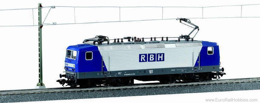

Jeg spekulerer på at opgraderer lydsiden på dette lidt ældre Märklin lokomotiv. Hvordan finder jeg ud af hvad jeg kan gøre, hvad passer, det har jeg lidt svært ved at gennemskue. Samtidig kan jeg gøre noget med motor, en ny bedre?
mvh Torben
Re: Märklin 37435
: 27 apr 2025, 19:10
af moppe
Hvis du skal opgradere lyden, skal du pille nuværende dekoder, samt lydmodul og højttaler ud og sætte en ny lyddekoder i.
ESU LokSound V5, eller Märklin msd3 med passende lyd og højttaler.
Vil du opgradere motoren, skal du finde en 5 polet anker der passer dertil. Du kan eventuelt bygge kuglelejer i også, men rigtigt lækkert bliver det aldrig, grundet den gamle konstruktion.
