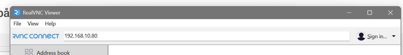

Du henter RealVNC viewer herfra:
https://www.realvnc.com/en/connect/download/viewer/
Når den er installeret, så er det bare at indtaste ip-adressen på din CS3:

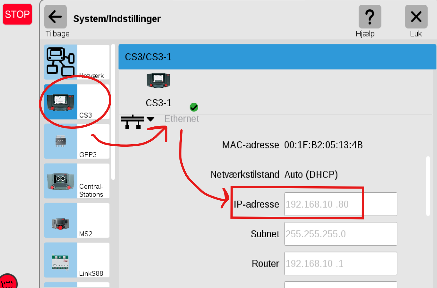

Ip-adressen på din CS3 finder du under indstillinger:
Herefter kan du arbejde med skærmen på din CS3 på din pc. Bemærk, at VNC er at betragte som fjernskrivebord. Det er blot en gengivelse af skærmen på din CS3.
