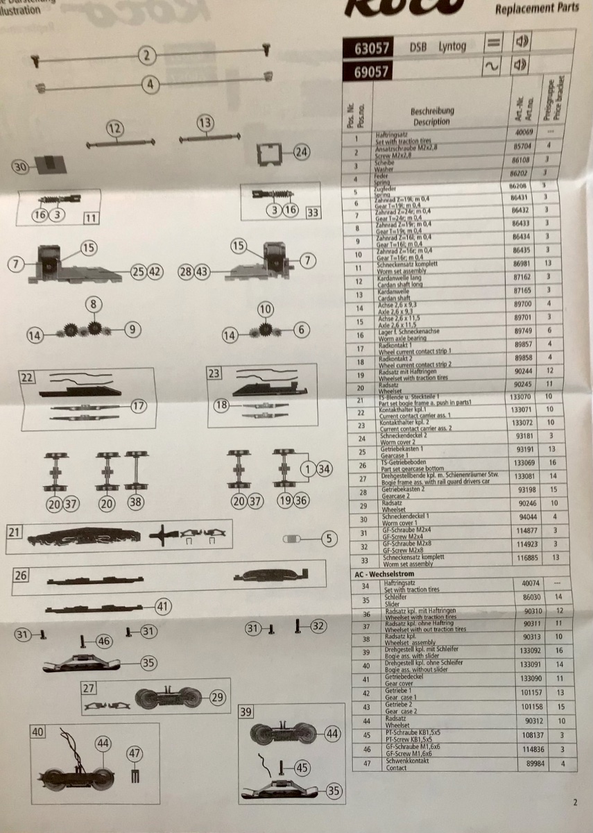

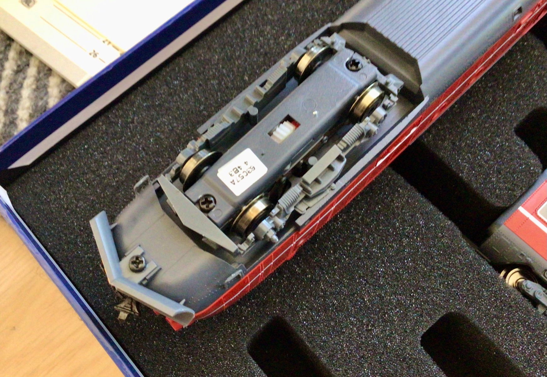

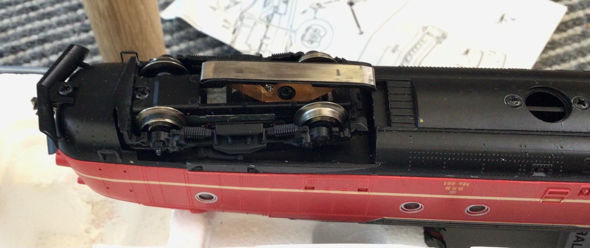

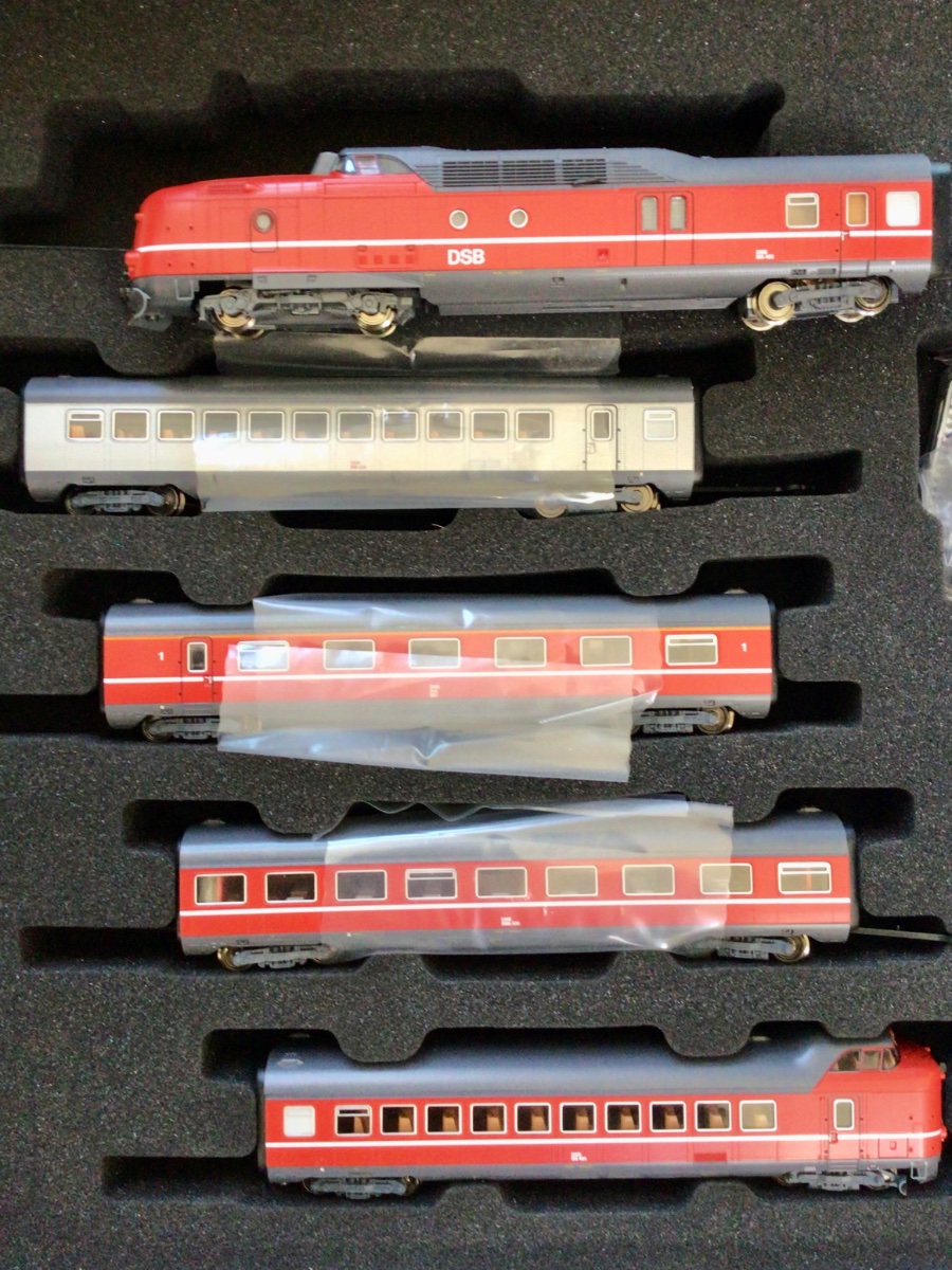

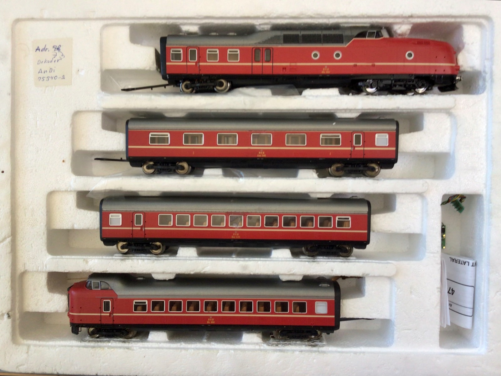

En af mine bekendte har både en AC og en DC Roco MA og vil gerne sidstnævnte ombygget til AC.(se medfølgende billeder)
Hvad er i øvrigt forskellen på de to Roco MA’ere udover AC/DC samt antal vogne?
Umiddelbart har jeg kigget lidt på de to tog og er kommet frem til, at det i hvert tilfælde kræver en ny vogn bund(mener at kunne se den i oversigten over reservedele(nr. 41)) samt slæbesko til DC-udgaven?
Har jeg ret i min antagelse eller skal der mere til?
Mvh Jørgen

Hjulene er sikkert et problem, fordi en togstamme skal vel have ledende hjul, højere flange + mindre afstand mellem hjulene.
Og så er en slæbesko foran & bag på !
Indlæg: 4767
Re: Ombygning af Roco MA fra DC til AC
Hvis det skal gøres rigtigt skal du bestille at det der i reservedelslisten står under "AC".
Nye hjul, nye bund til gearkasse, en ny bogie til styrevognen osv.
Helt ærligt - det bedste der er at gøre at at finde en der har det "modsatte problem" og så bytte, eller sælge den og købe en rigtig AC model fra start....
