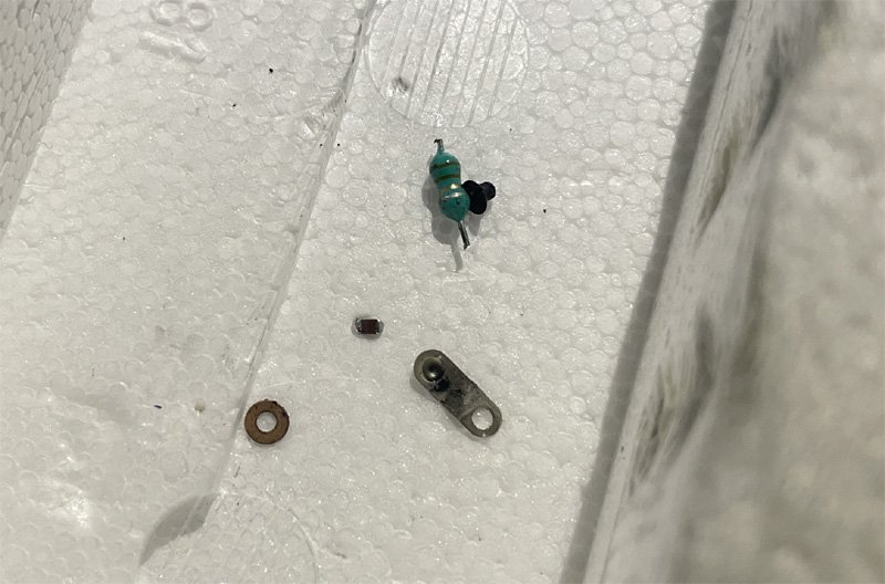

Først ud med den lille motor, fjerne plade mellem hus og den ene motorpol og støjspolen der sidder i et "rør" mellem bundplade og motor. Dernæst skifte kul (de var stort set væk) og klemme ledninger fra dekoder ned ved siden af kulholderen

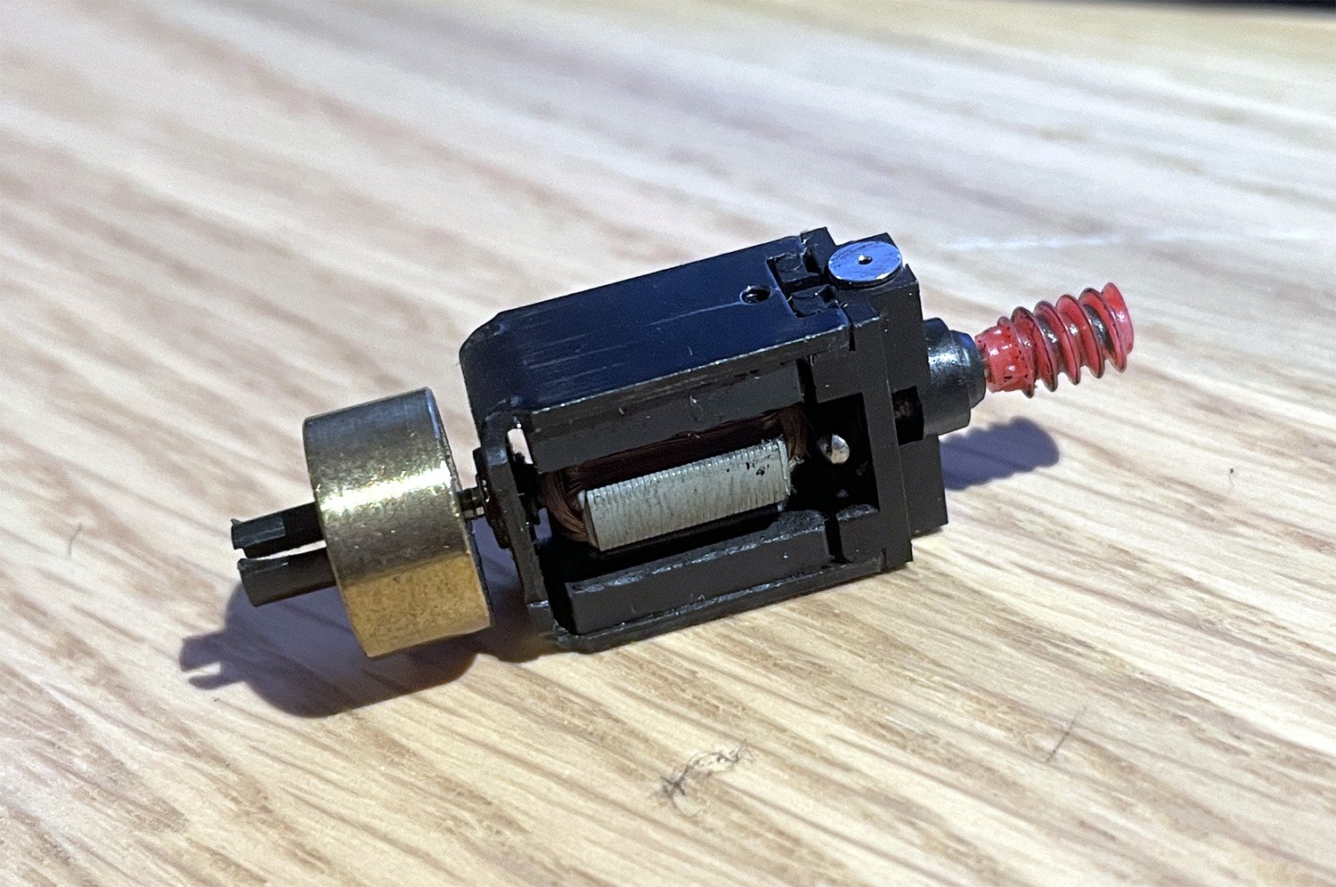

På bundpladen sidder der en lille støjkondensator, der vil kortslutte digitalsignalet. Den skal væk.

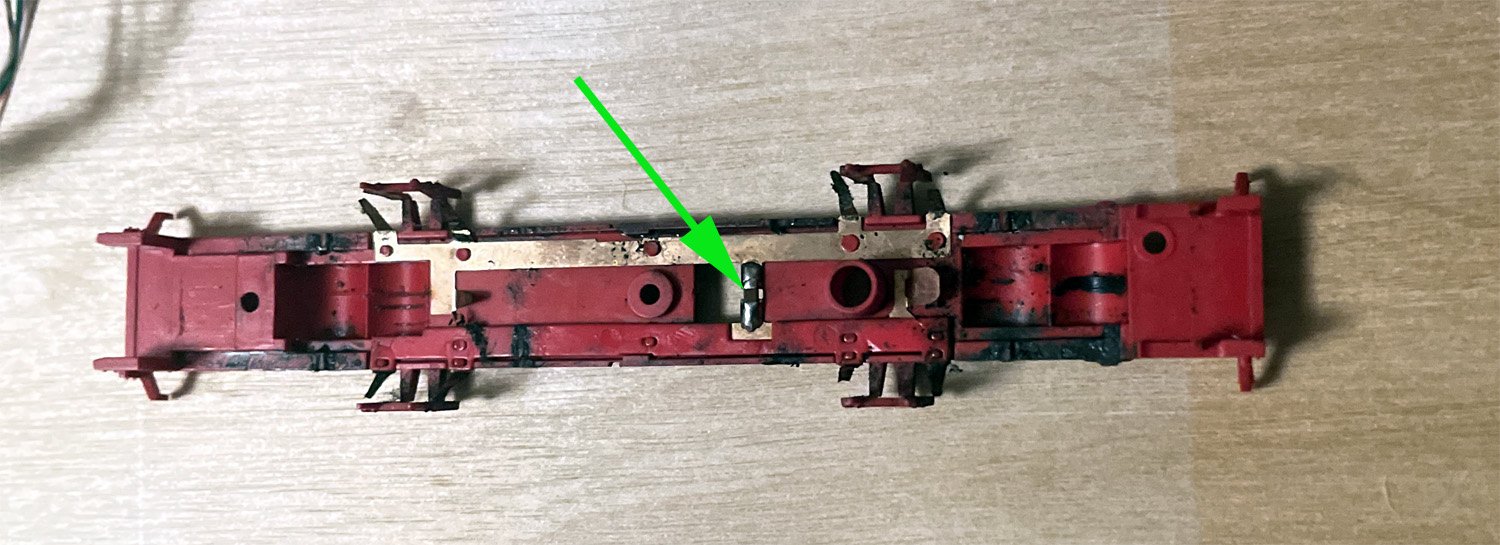

Så skal ledninger ellers loddes på, hvor kondensatoren har siddet - altså efter at ledningerne er blevet trukket sikkert rundt inde i lokomotivet.

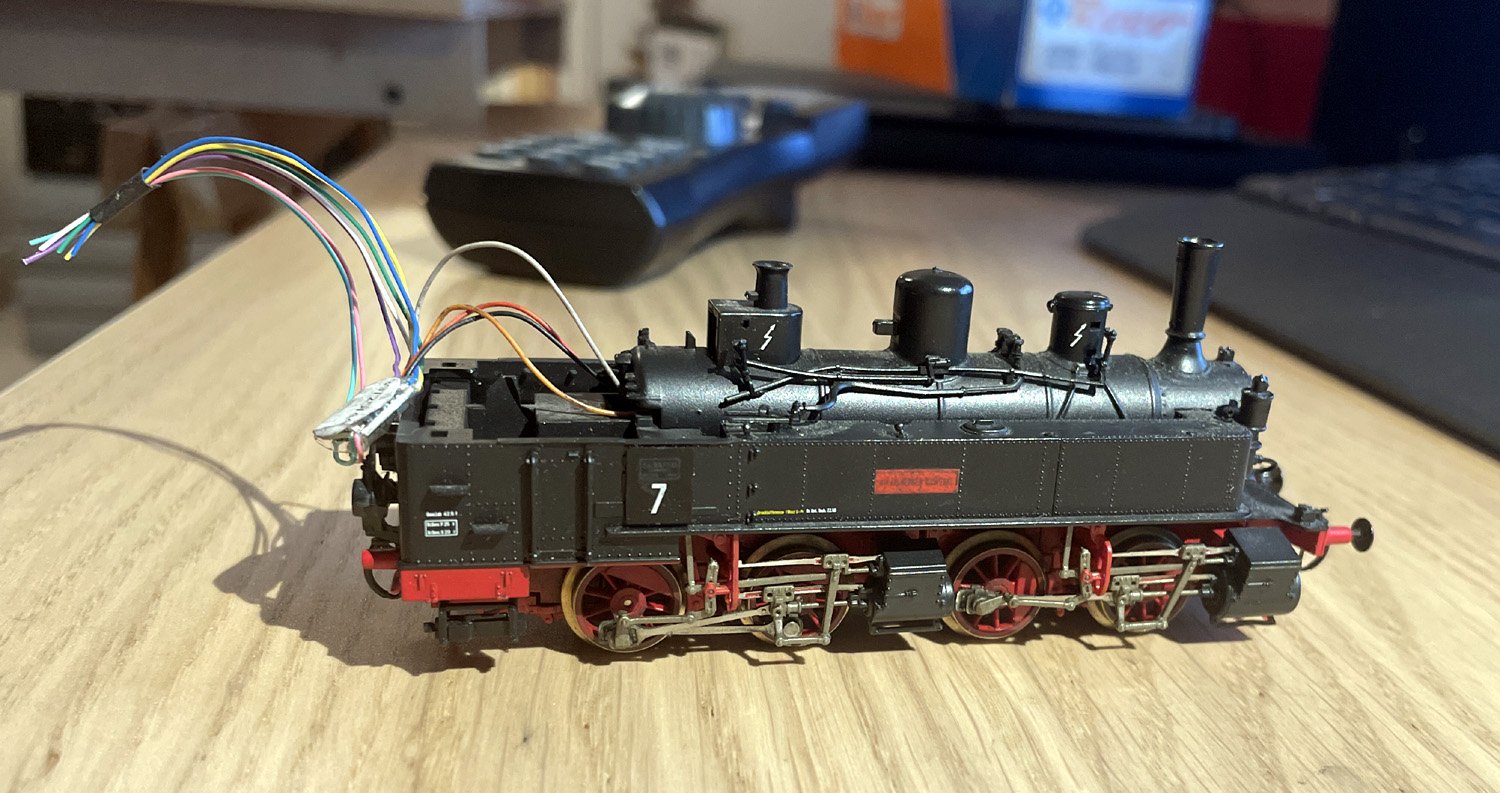

Til slut på med førerhuset.

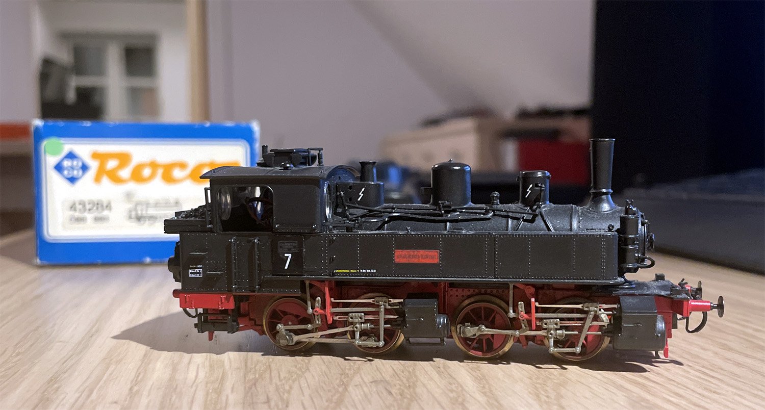

Og her delene der er i overskud.

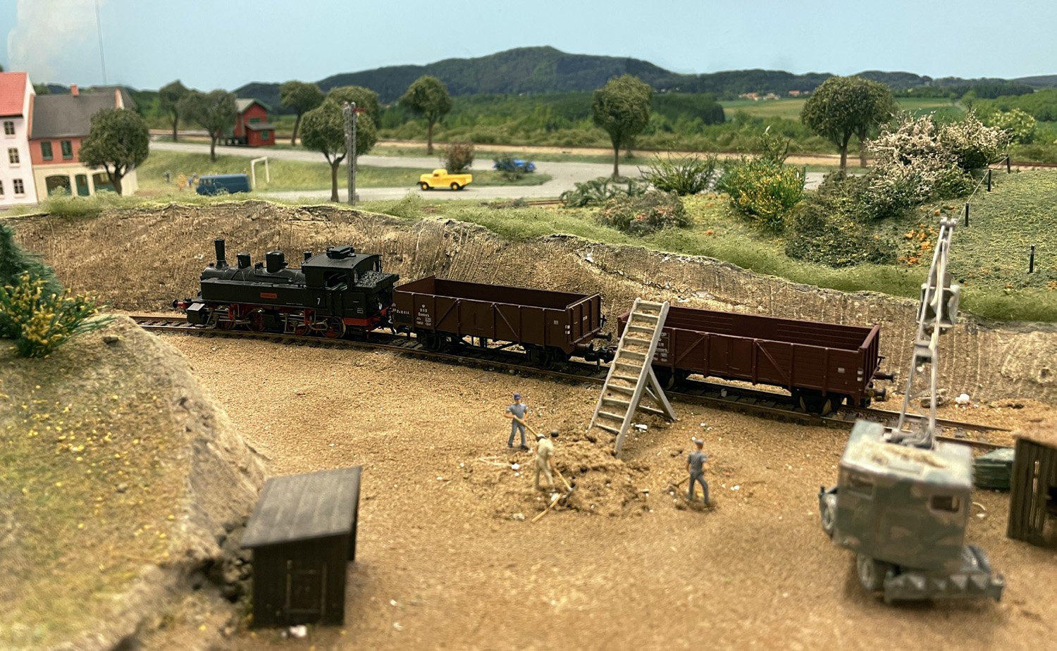

I torsdags kom den i tjeneste på det danske anlæg.
DSB har i mangel på bedre indlejet den til kørsel mellem Thorsø station og grusgraven lige udenfor Thorsø.
Vores grusgrav er betydelig mindre end forbilledet... "modelkunstnerisk egenfortolkning" kalder jeg det :-)
