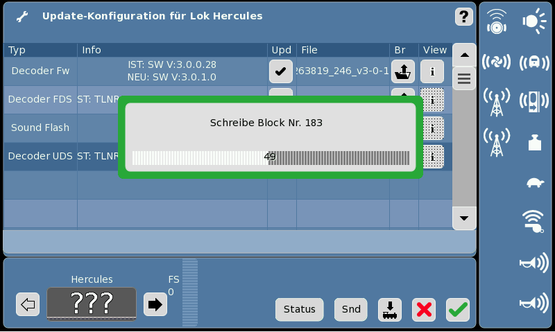

I dag har Märklin udgivet ny firmware til MSD3 og MLD3. Firmwaren løfter dekoderen fra version 3.0.0.28 til version 3.0.1.0.
Jeg ved på nuværende tidspunkt ikke hvad der er ændret. Så det er formentlig smårettelser og justeringer. Jeg er ved at opdatere et lokomotiv, så vi kan finde ud af om der er noget at komme efter. :-)
Re: Ny firmware til Märklin MSD3 / MLD3
Jeg kan bekræfte at der helt klart er lavet forbedringer.
Den automatiske indstilling af motorstyringen virker nu væsentlig bedre end den hidtil har gjort. Der er mærkbare forskelle i styringen af lokomotiver i StartUp serien og den tidligere Hobby-serie. De kører meget bedre.
Derudover har jeg ikke bemærket noget.
