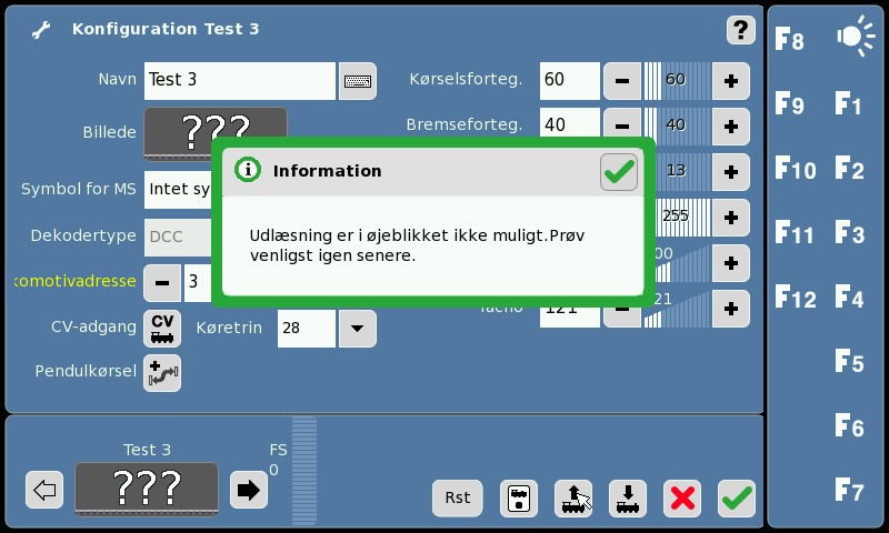

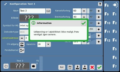

Jeg har købt et Roco sæt - 68749 = de to 220'ere. Den ene er en dummy uden motor, den anden skulle stå til adresse 3.
Jeg kan bare absolut ikke få liv i dyret.... Har testet den med en ESU 54620 dekoder, og med den kan jeg godt styre lyset. Denne dekoder skal egentlig bruges til at styre front/slut-lys i et Heljan Bns projekt, men det var lige det der lå i skuffen.
Så der burde være forbindelse. Men stadig ingen liv i lokomotivet med den oprindelige dekoder fra Roco.
Jeg kan heller ikke udlæse noget fra dekoderen til min CS2
Gode råd?

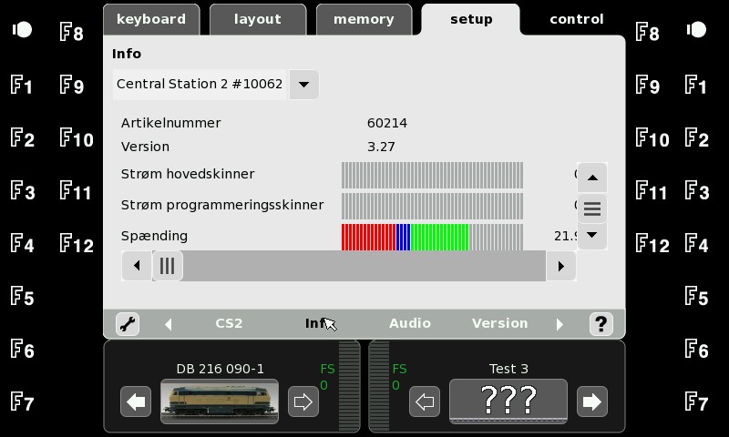

Jeg tror desværre jeg har fundet fejlen. Jeg begyndte at teste andre lokomotiver, og fik samme resultat - ingen respons. Så tog jeg en MS2 - og her fungerer alt som det skal. Så fejlen må være min CS2 - den sender intet til sporet, hverken i den ene eller den anden udgang - ØV!!!!!
Re: Roco 68749 AC
Holy crap! Hvilken strømforsyning benytter du? Varenummer?
