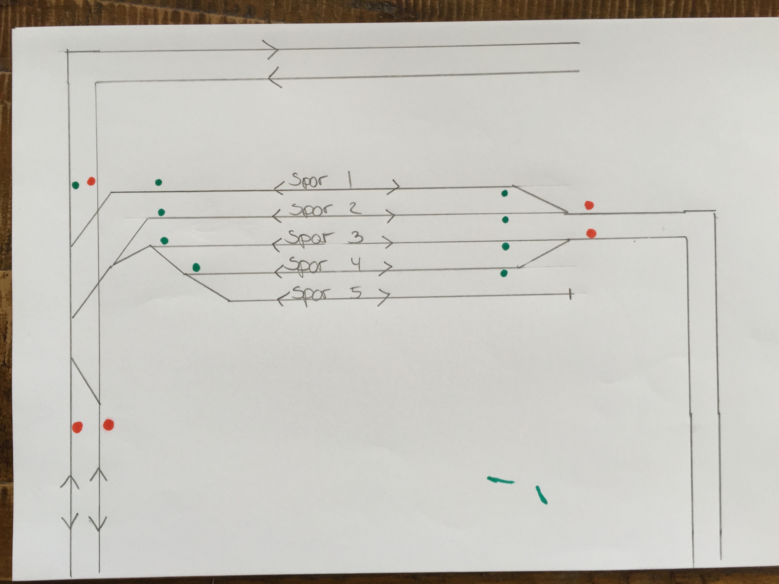

Havde tænkt mig at sætte tyske lys signaler på min bane. Efter at havde læst lidt om emnet er jeg kommet frem til denne løsning.
Ville være glad for at høre nogle kommentar på om det er rigtigt eller helt hen i vejret.
Jeg har tænkt på Märklin lys signaler
Einfahrsignal 76493 (rød prik)
Ausfahrsignal 76494( Grøn prik)
Spor 1,2,3 er til passager tog og er kørelse i begge retninger
Spor 4 og 5 er til gods transport og har kørelse i begge retninger.
De to øverste spor er, spor til skjult banegård og andre dele af banen og er retnings bestemt.
Håber det hele giver mening.

Jeg synes det ser fint ud. Hvorfor har du ikke placeret et signal ved spor 5?
Jeg ville nok undlade et indkørselssignal ved til skyggebanegården og lade den strækning være inddelt i blokke. Så kan du have flere tog på strækningen ned i skyggebanegården. Det kan du ikke hvis du lader et indkørselssignal stå hvor det gør.
Overvej evt. om der skal være forsignaler på dine indkørselssignaler.
