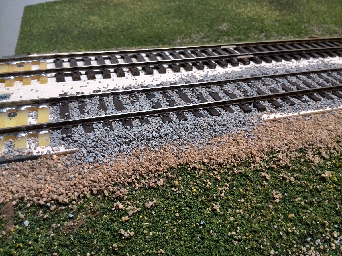

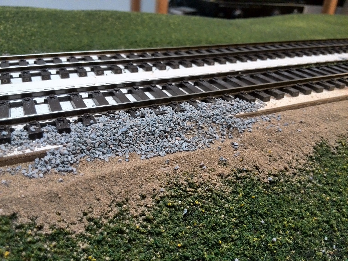

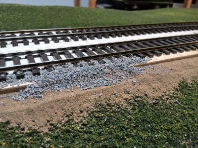

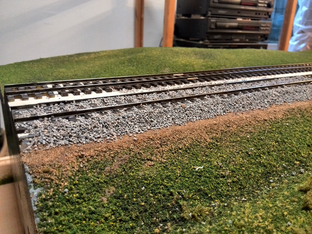

jeg har sømmet på mit faste anlæg,
og limet på mine moduler, for der kommer ballasten på, inden der køres..
jeg har købt skærver fra Woodland Scenics..
til Traceen har jeg brugt alm sand, først er det varmet op på brændeovnen og er blevet tørt,
så er det siet flere gange, først i en køkkensi, for at få de største sten siet fra,
så har jeg købt en the-si i Tigerbutikken og siet det en gang mere, så får jeg flere forskellige størrelser sandkorn..
det mindste bruger jeg til Traceen og de sten der bliver siet fra i the-sien,
ligner næsten skærver, de er dog mere runde i det, end de skærver,
der købes ved Woodland Scenics, men har samme størrelse
her er nogle billeder fra mine prøver
