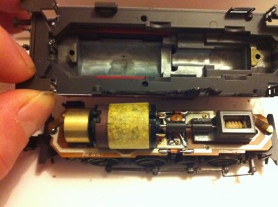

Jeg har netop fået sådan en Roco Br 361 ind af døren og nu kunne jeg godt tænke mig at bygge en decoder i, er der nogen af jer der har erfaring med det for der er godt nok ikke meget plads, umiddelbart vil jeg gerne sætte en ESU lokpilot v4 i.

Så vidt jeg husker anviser de medfølgende papirer hvor og hvordan en dekoder skal placeres - mener at kunne huske at den er forberedt til det. Hvis jeg ikke tager meget fejl, skal man fjerne en fyld eller vægtklods og anbringe dekoderen der i stedet.

Spritny med NEM stik indbygget, eller brugt uden NEM stik?Litra ME skrev:Jeg har netop fået sådan en Roco Br 361 ind af døren og nu kunne jeg godt tænke mig at bygge en decoder i, er der nogen af jer der har erfaring med det for der er godt nok ikke meget plads, umiddelbart vil jeg gerne sætte en ESU lokpilot v4 i.
Hiv toppen af den og tag et billede.....

Lad mig gætte: varenummer 43622 lokomotiv nummer 361 821-2Litra ME skrev:Brugt uden nem stik
Fra perioden 1989-1995.
Du skal i gang med "fræseren" og manuelt have lavet plads til dekoderen. Overvej om ikke en LP4 micro kan bruges. Har du en DC forsyning og et amperemeter, så kan du måle maks strømmen i motoren og finde ud af om en micro kan bruges.
Du kan med fordel smide dekoderen i førerhuset.

har ikke en dc forsyning og amp.meter :( det var også den jeg kiggede på http://www.hosdorthea.dk/product.asp?product=2979
den kan trække 750 Milliamps kontinuerligt men som du skriver er spørgsmålet om det er nok ? den skal godt nok ikke slæbe mere end en 3-4 vogne

Den skulle nødigt slæbe så meget, ellers er det vidst på tid at gå alt andet efter (gangtøj, motor, tandhjul osv)Litra ME skrev:den kan trække 750 Milliamps kontinuerligt men som du skriver er spørgsmålet om det er nok ?
Kan du tysk, så prøv at kig her:
http://www.lokodex.de/mo/m_digital_einb01.htm
Det må være sådan noget du leder efter :-)

jeg kan kun anbefale at have sit testspor monteret fast med et amperemeter - det afslører mangt og meget!

Sådan :)
Super tak for hjælpen
