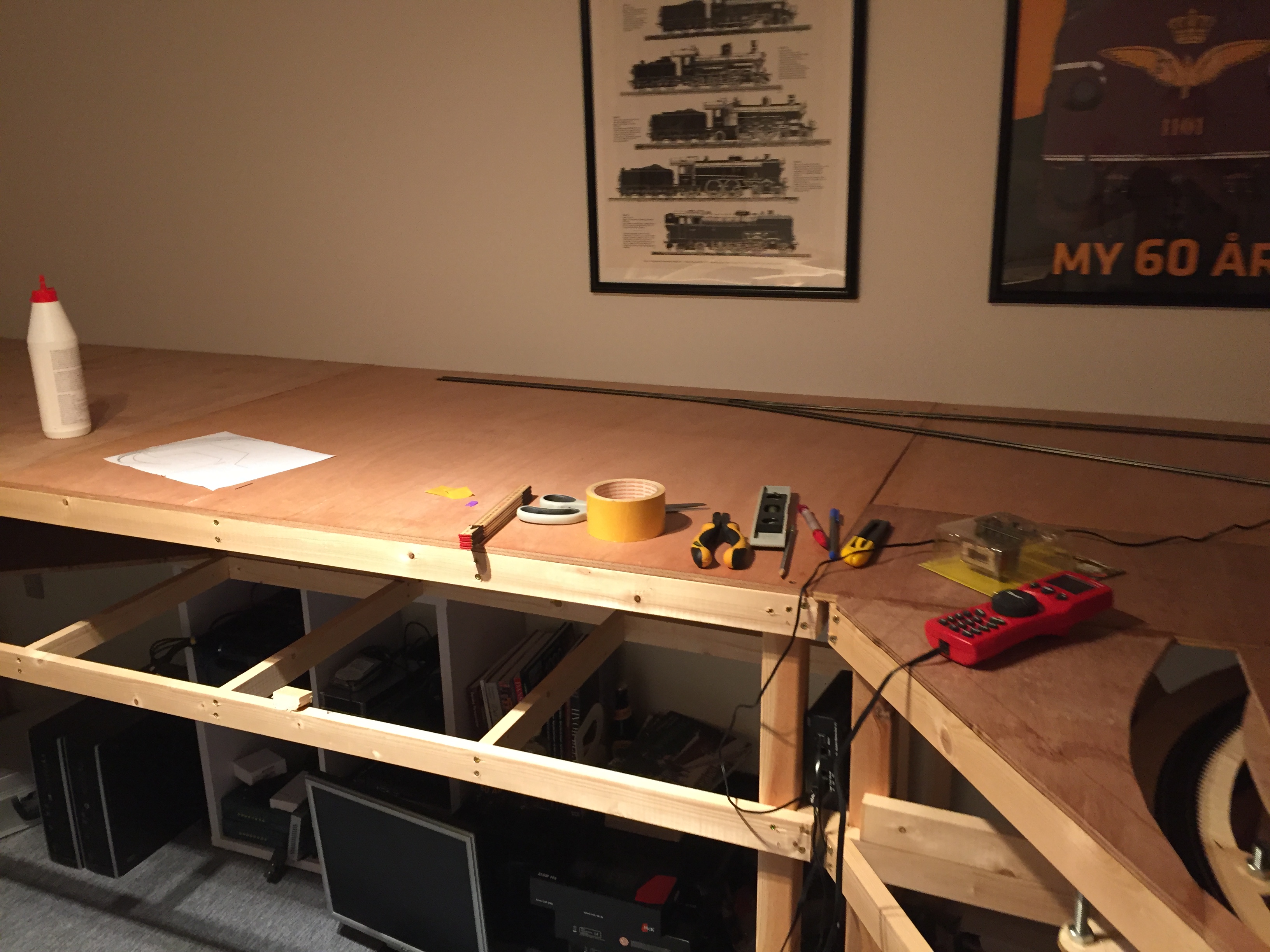

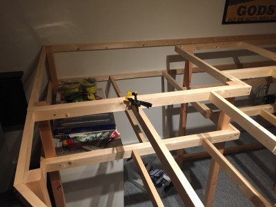

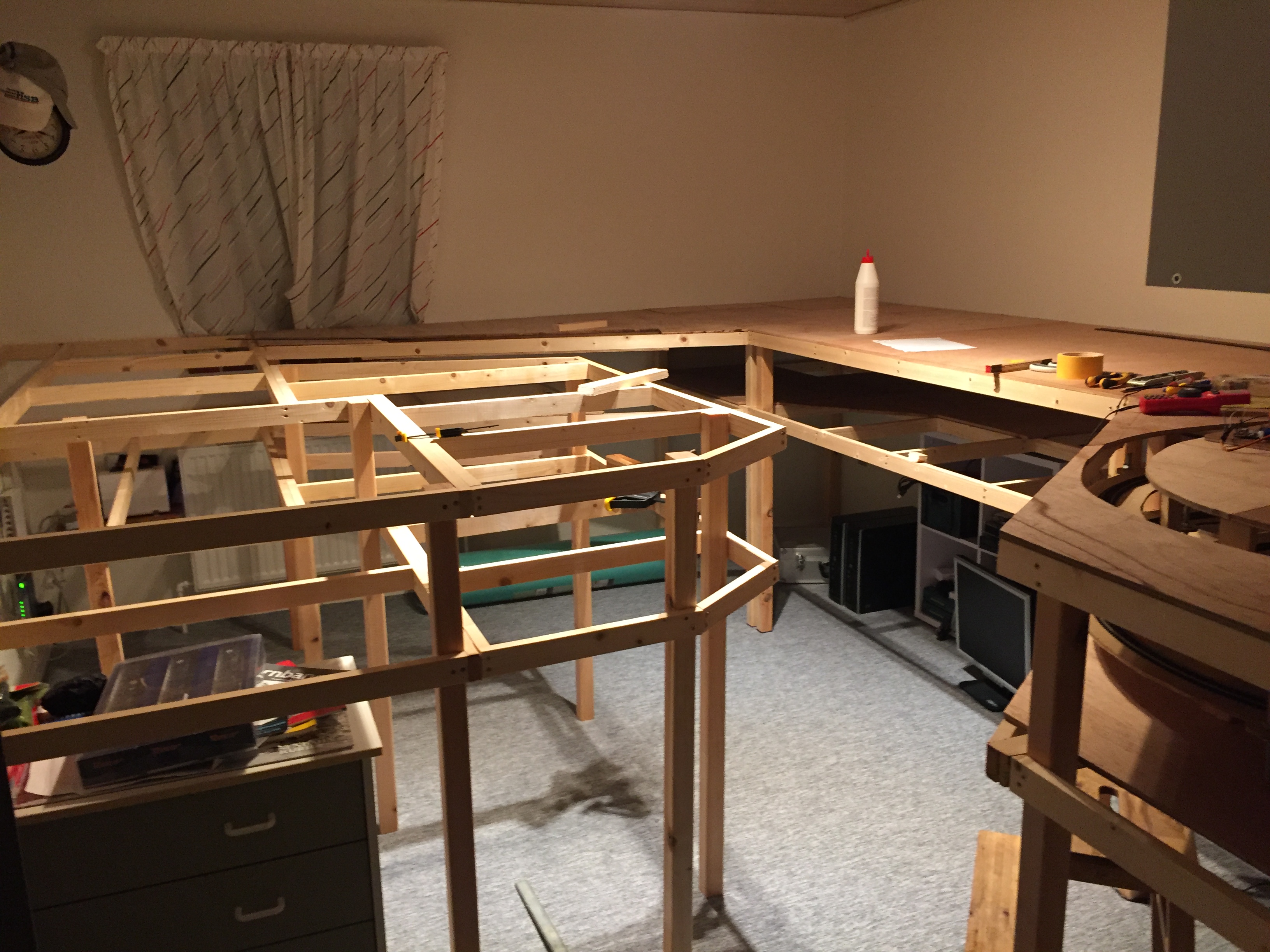

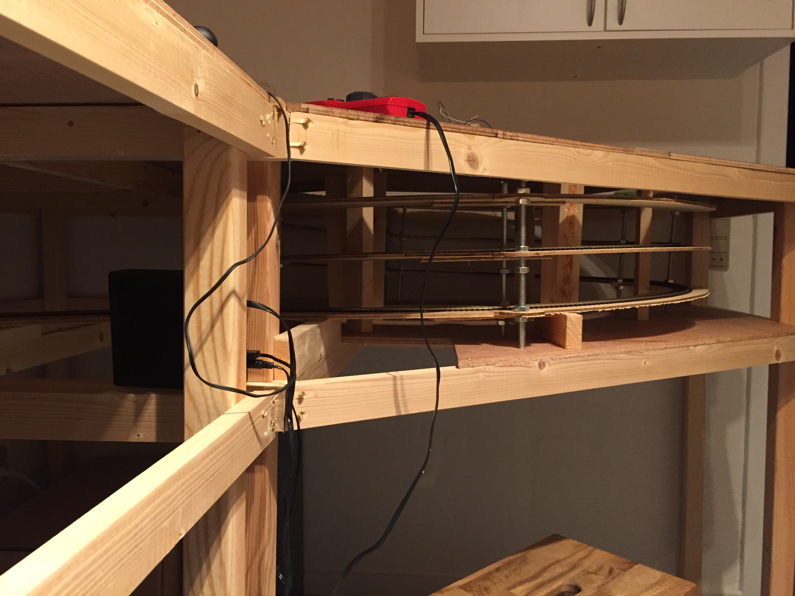

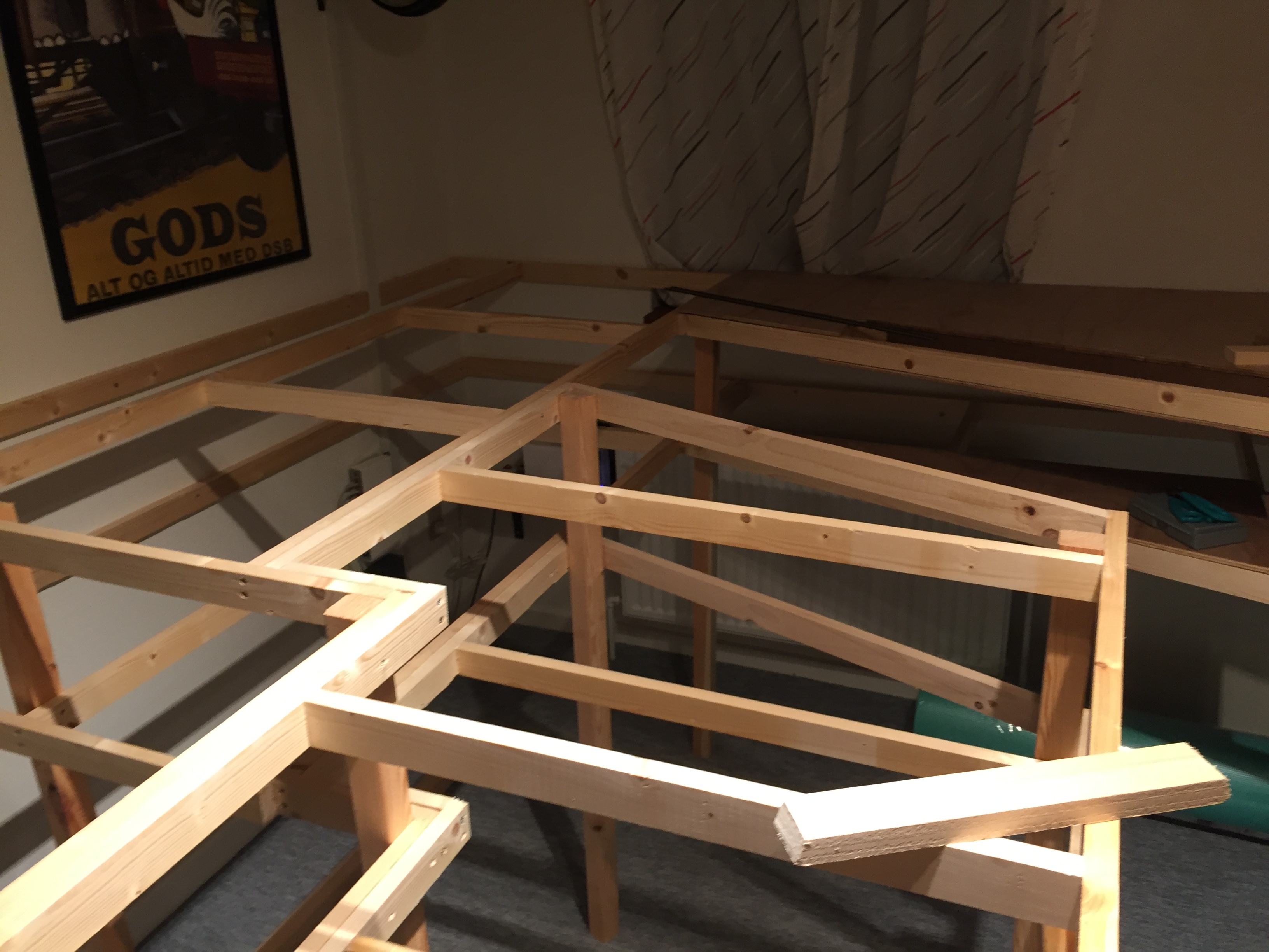

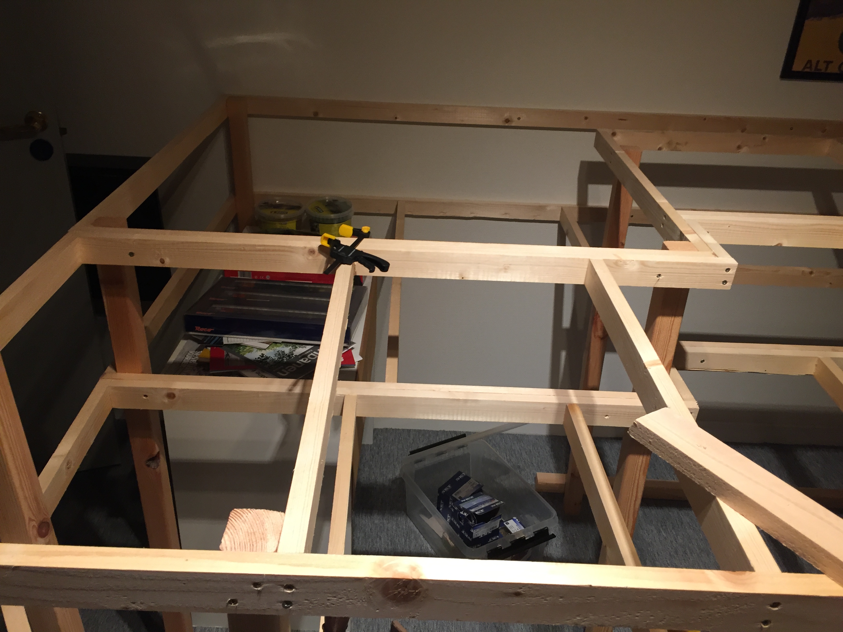

Hej alle

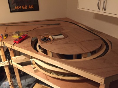

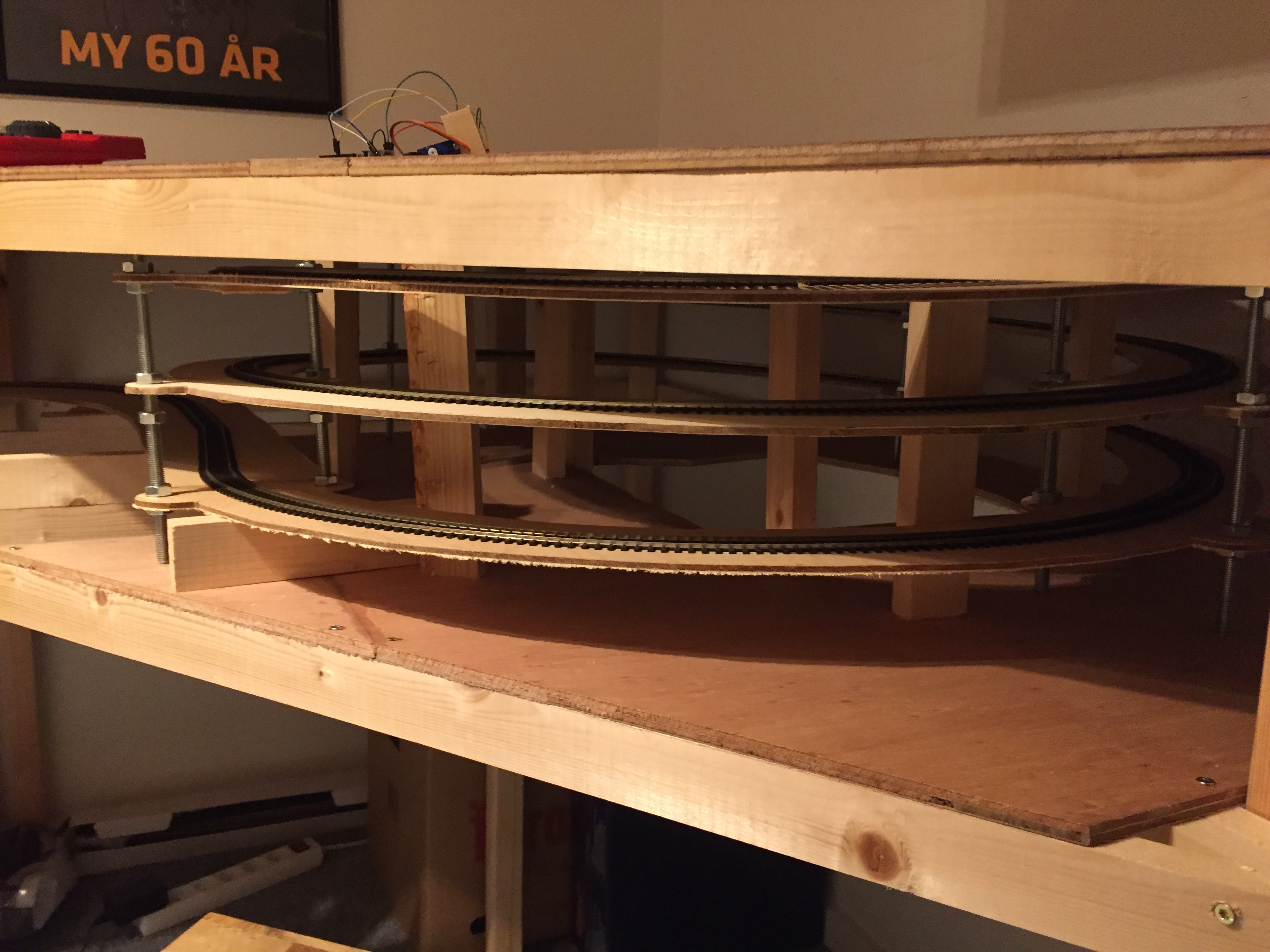

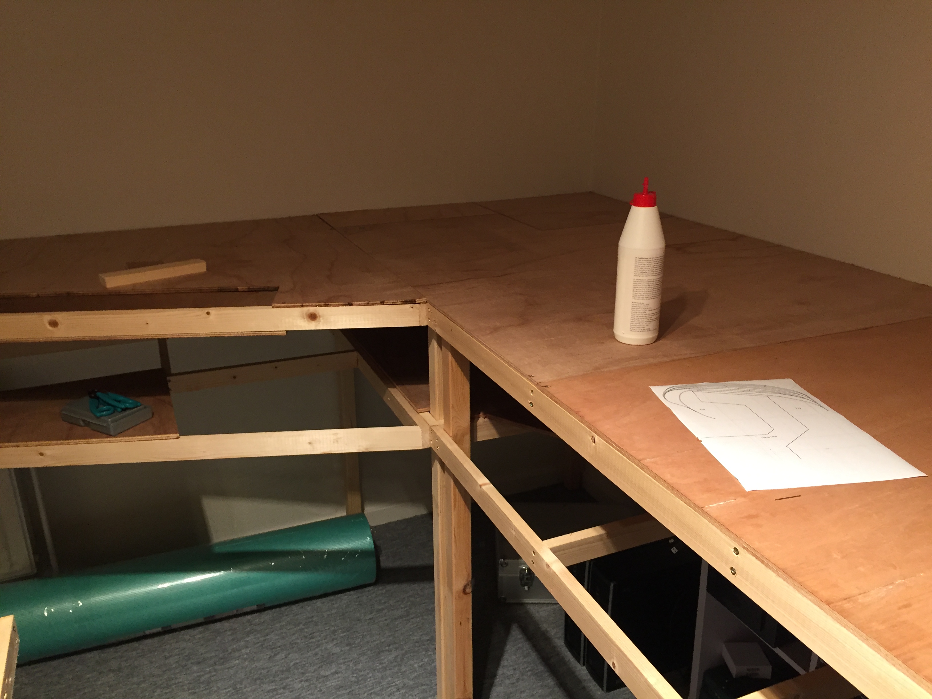

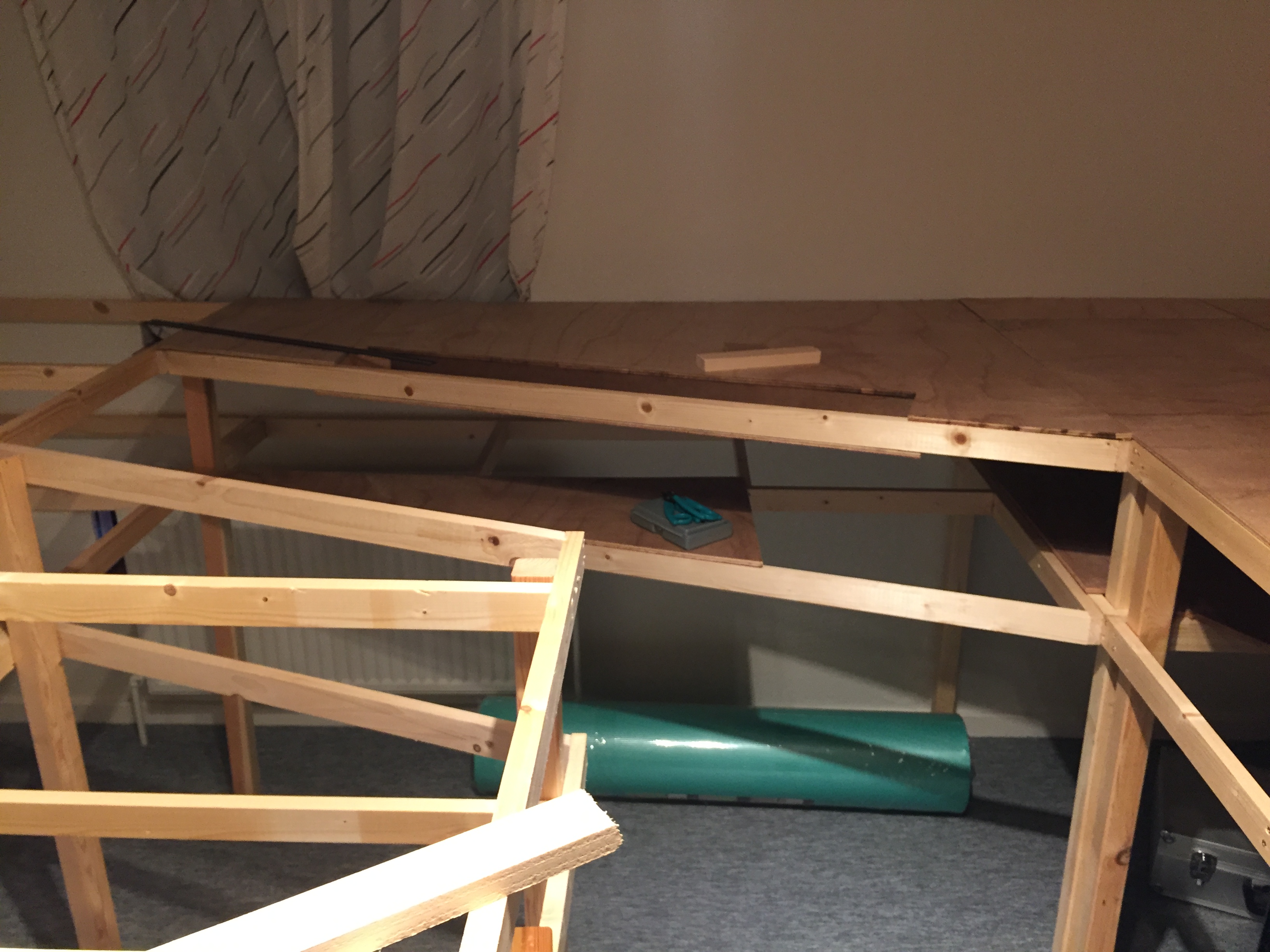

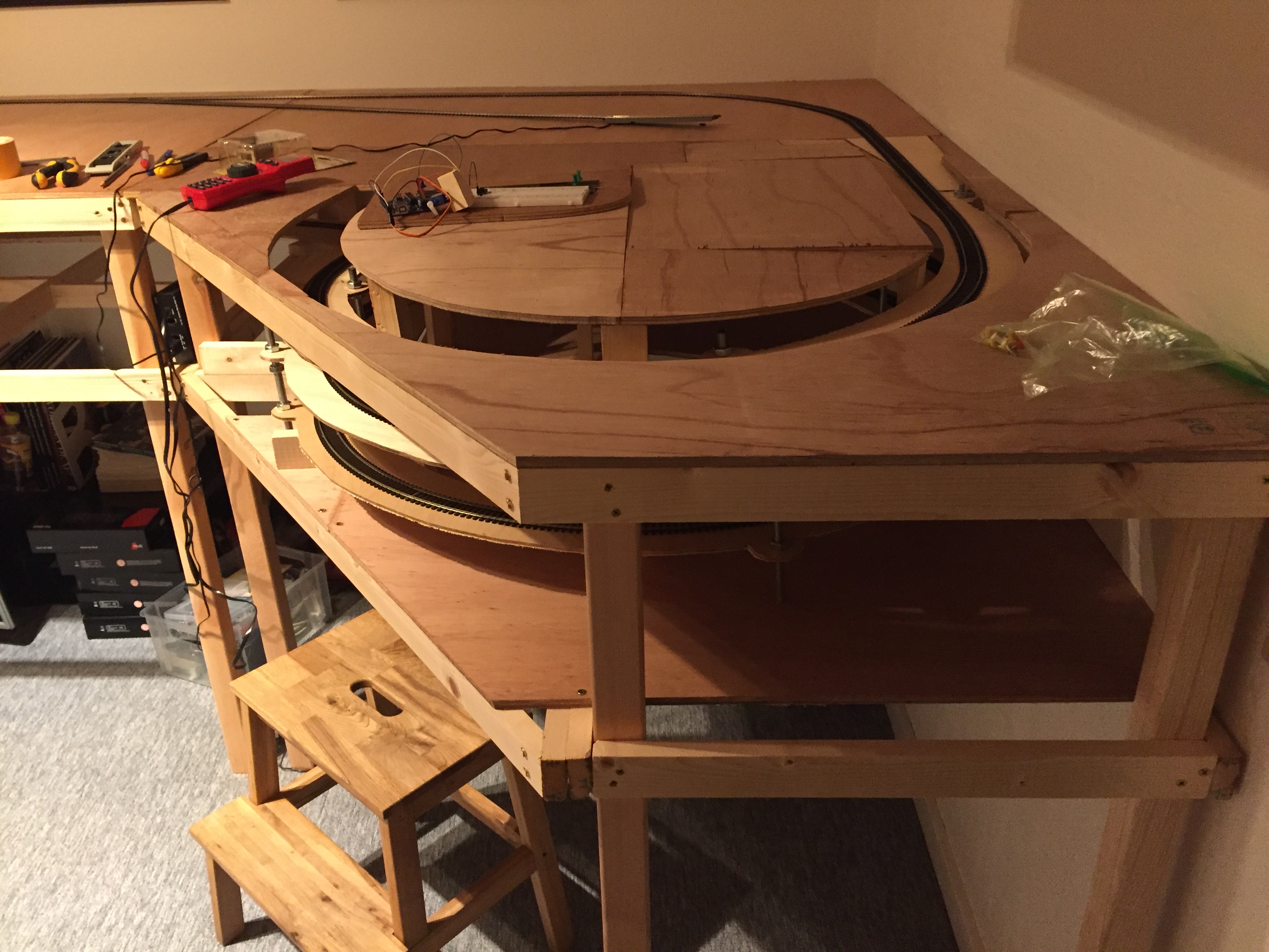

Så vil jeg da også dele lidt billeder af opbygning af mit anlæg.
Indtil videre er jeg mest i gang med at opbygge selve skelettet i træ, men der er også lagt lidt prøve skinner for at teste kørsel. Der skal dog lægges gulv underlag under disse, før de endelig sættes fast, for at støjdæmpe.

Jeg havde ikke turdet planlægge med 3,6% stigninger......
Hvor langt har du mellem etagerne?

Der er godt 27 cm imellem.
Jeg er også lidt i tvivl om det måske er for meget, jeg har kørt et par test kørsler og det går ok fint nok for det meste, men jeg syntes koblingerne kan have en tendens til at hoppe af, pga de skarpe sving der nu er, jeg ved ikke om det bare er fordi kurverne er skarpe, eller fordi der er for meget fald?
Jeg har dog plads til at lave nedkørslen længere hvis det skulle blive nødvendigt.

Koblinger der går fra hinanden - det lyder ikke godt.
Jeg vil anbefale dig at finde ud af årsagen, inden du går videre med anlægget. Det vil være noget tals at stå med et færdigt anlæg, hvor tog skilles ad.
Men husk på, det kan også være problemer med materiellet!

De gange hvor det er sket, har det været mellem lokomotiv og vogn.(har haft testet med en Lima b vogn samt en Heljan) Jeg skal nok lige have testet lidt mere for at finde ud af hvorfor det sker, og se om det kun er ved noget materiel det sker.
