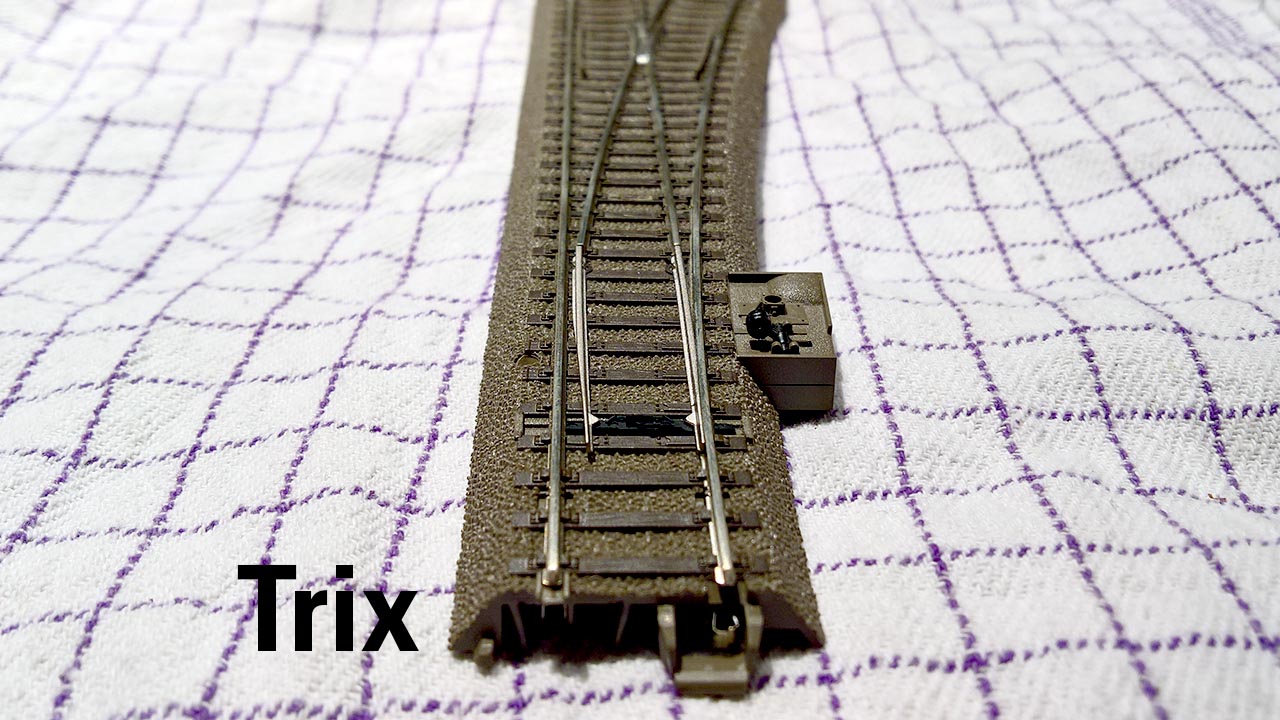

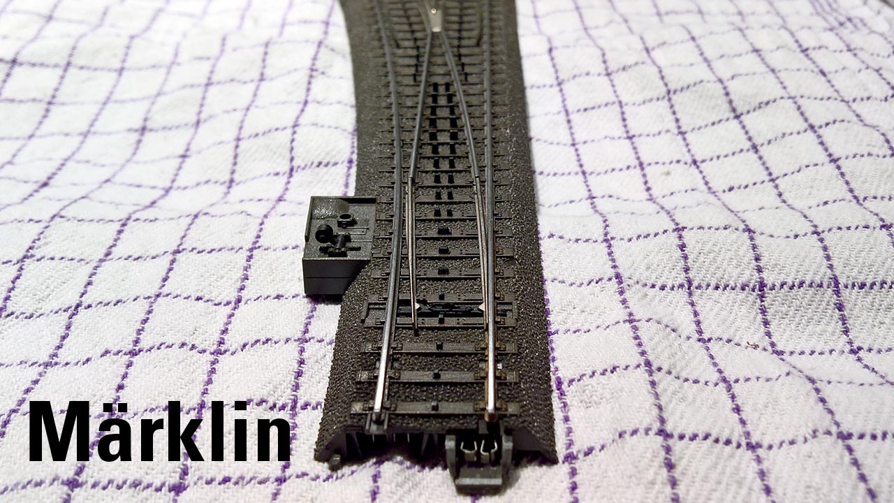

Vid én ting: Det er religion om du kører 2- eller 3-skinne. Vær især på vagt når du hører argumenter, der mest af alt går ud på at stille modparten i dårligt lys. I sidste ende vælg det startsæt som DU synes er fedt.
Når du nu kommer rundt, så vil du høre argumenter som:
"3-skinne er bedre, fordi strømoptaget er bedre end på 2-skinne".
Det er dog lang tid siden at det argument kunne holde vand. 2-skinne-drift i dag er fuldt på højde med 3-skinne-drift, pga. den måde skinnerne produceres på i dag.
Som Klaus rigtig nok skriver, ved 3-skinne-drift er du bundet til Märklins skinnesystem; Märklin er de eneste der producerer skinner til 3-skinne-drift. Du kan godt bygge noget selv, men jeg kender kun få der har haft succes med det. I denne sammenhæng synes jeg ikke muligheden for at bygge selv bør ikke danne grundlag for en beslutning.
Et af argumenterne for 2-skinne er:
"Du kan blande skinnesystemer fra alle mulige producenter"
Det er rigtigt, men i praksis er det de færreste som gør det. Så selvom du er bundet af Märklins skinner, vil du formentlig ikke opleve det som sådan, da du alligevel gør som de andre: Køber skinnerne fra samme producent.
Det at blande skinner er ikke altid så rosenrødt som det bliver gjort til; for der er forskel i højden på skinnerne. Dvs. en Roco-skinne kan ikke kombineres med en PIKO-skinne uden, at du udligner højden på skinnen. I praksis betyder det, at du skal have nogle specielle udligningssamlinger, som kompenserer for den lave højde på Roco-skinnen.
