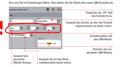

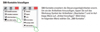

1. Du skal oprette en S88 kontakt i værktøjskassen.
2. Når du åbner egenskaberne for kontakten, skal du vælge den korrekte kontakt på modulet. Dette gør du via de tre punkter bus, modul og kontakt.
Hvis det er første kontakt på første modul i kæden skal det være som følger:
- Bus = 1
- Modul = 1
- Kontakt = 1
Hvis det er 2. kontakt skal kontakt være 2 og så videre.
Vigtigt er det også her at feltet "Gerät" står til "GFP3-1" som er porten under din CS3 Plus, hvor dit S88 modul er sat til.

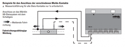

3. Lettere simplificeret fungerer tilbagemeldingen som et elektrisk kredsløb der sluttes. Kontaktskinnen eller toget er kontakten der slutter kredsløbet, så strømmen flyder, og S88-modulet kan se at der sker noget. Dette skal forbindes ude ved dit S88-modul og kontaktskinnen.
Derfor skal vi nu kigge på dit S88-modul og kontaktskinnen. Porten T på dit S88-modul er stelforbindelsen. Denne skal være forbundet til banestrømmens stelforbindelse på dit anlæg. Hvis du vender dit C-spor om, kan du se kontakter under sporet. På dit C-spor er stelforbindelsen markeret med et 0. C-sporets 0 og S88-modulets T skal forbindes for at kredsløbet kan sluttes når kontakten aktiveres. Se illustrationen.
Tip! Ved Märklin er stelforbindelsen også den brune ledning. Det anbefales at du overholder disse farvekoder, da det gør det meget nemmere at fejlsøge senere. Banestrømmen er den røde ledning.
Bemærk! Billedet viser at den ene kontakt er forbundet med en stiplet linje. Dette er for at illustrere at dit kontaktspor har to retninger. Så du kan lave retningsbestemt styring. Du behøver ikke forbinde den stiplede linje. Tip! Det er kun nødvendigt at skabe én stelforbindelse. Hvis du benytter flere moduler kan du nøjes med at forbinde et modul til stelforbindelsen. Resten af modulerne vil få stelforbindelsen via forbindelsen modulerne imellem.
- Bus = 1
- Modul = 1
- Kontakt = 1

Jeg har sat rj45 stikket bag cs3- er det korrekt?
Jeg har målt spændingen mellem midterskinnen og stelpunktet på boksen, der er 15 v AC.
Jeg har forbundet den ene pol på kontaktskinnen til boksen.
Enhed: GFP3-1.
BUS: 1
Modul 1
Kontaktnr. 1
Type S88-kontaktspor
Men ingen tilbagemelding.
Selve sporet vil ikke lyse op (Gult).

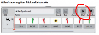

Re: Valg af s88, cs3 og kontaktskinne
Fino, så er jeg med igen. :-)
Her går du ind i menuen Ereignisse eller Hændelser. Knappen er øverst til venstre i skærmbilledet. Tilføj ny hændelse.
Nu åbnes et vindue nederst der repræsenterer et forløb for din hændelse. Her trækker du simpelthen kontakten fra sporplanen ind på første plads i forløbet. Det er pladsen helt ude til venstre. Hvis du ikke kan se sporplanen, kan du lukke vinduet med hændelseslisten.
Hernæst trækker du signalet ind i forløbet og vælger den stilling signalet skal have. Du vælger stilling ved at trykke på signalet når det er i dit forløb.
Gem ændringerne og gå ud af redigeringstilstand (skruenøglen med den grønne prik).
Test at det virker. Jeg kan desværre ikke lige komme til at lave skærmbilleder. Skriv igen, hvis det driller.
Hej John
Kan du tage et billede af skærmen på din CS 3 hvor du viser indholdet af din hændelse?
Når du har din hændelse åben kan du trykke på play knappen og afspille forløbet. Virker det?
