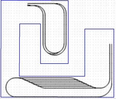

Davs :-)
revideret forslag til synlig sporplan. Kom frisk med bud
Med hensyn til den skjulte banegård holder jeg mig til Sørens ide med lige lange spor.
jeg kan stadig ikk indsætte billeder i tekst. øv øv. Er der en der vil hjælpe med et screenshot ?
bane2bc.scarm
(56.37 KiB) Downloadet 359 gange
hilsen Henrik

Indlæg: 1756
Re: ris og ros til sporplan
Den store station:
Når man kører venstre om ( mod uret ) kan man komme ind på alle 6 spor, men den anden vej er det kun 4. Nogle krydsspor ville hjælpe ......
Og så ville jeg skubbe remisen nedad mod syd, for vinde plads til de 2 spor, der skal nedenunder .....

Ny revideret sporplan :-)
hilsen Henrik
Nu synes jeg den begynder at være lidt fed. :-)
Jeg tænker umiddelbart én ting: Jeg elsker når skinnerne ikke er helt lige i forhold til grundpladen. Er det sådan at din store station kunne komme til at ligge en lille smule på skrå? Alternativt, kan du jo også skære grundpladen skæv. :-)
Jeg synes det giver et visuelt bedre indtryk, hvis det ikke er snorlige.

😊 til info. Ja grundfladen bliver skåret ind de steder det tillades
hilsen Henrik
