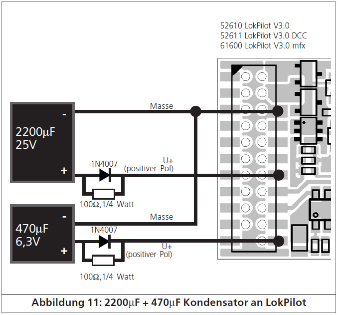

Jeg har en indbygget fx-dekokder (Esu, CW7=136 (V3.0 så vidt jeg husker)) i min dobbeltdækkerstyrevogn fra Hobbytrade, til at styre de forskellige lysfunktioner. F8 er sat til at styre AUX3+AUX4, hvilket virker fint. Problemet er, at nogen gange når vognen momentvis mister forbindelsen, så slukker AUX3+AUX4 i dekoderen. Hvis jeg slukker og derefter tænder F8 igen på IB'en, tændes lyset igen.
Er der nogen, der kan forklare hvorfor og evt. har en løsning på problemet?

Det der sker er at dekoderen starter "forfra", når den taber strømmen. Din IB sender hele tiden pakker ud til hvert "lokomotiv" den kender, men formodentligt kun den "lille" pakke og ikke den pakke der indeholder F8. Derfor får dekoderen ikke at vide at F8 skal være tændt, før du slukker og tænder igen.

Øv! Jeg troede egentlig, at dekoderen huskede indstillinger, og kun reagerede på ændringer, men det er sådan set omvendt. Det lyder ikke som om, der er et fix til det. Eller er det muligt, at montere en powerpack på en V3.0? Det kræver dog nok, at jeg vinder i lotto...
Måske det kan hjælpe nok, at bruge hjul med delt aksel, så jeg får fire hjul på hver skinne som strømoptag i stedet for bare to. Jeg må vist på udkig efter hjul, tror jeg.

Powerpack er kun til V4 dekodere....
Men, hvis du læser i anledningen til V3 dekoderen, finder du nedenstående billede.
Det er billigere end powerpack :-)

Meget billigere ja - Og det kan jeg godt lide :-)
Umiddelbart er der plads nok i handicaptoilettet til komponenterne, men nu jeg tænker over det, er der meget lidt plads ved dekoderen, så det er ikke sikkert, at jeg kan få plads til ledningerne :-(
Udover at man skal huske at afmontere "powerpacken" ved brug af LokProgrammer, må man heller ikke bruge den ved AC-baner - De mener vel 3-skinne? Og hvorfor må den ikke bruges der?
Så vidt jeg forstår manualen, er det kun motoren, der kan drage nytte af denne "powerpack", hvilket jo heldigvis er AUX3 og AUX4 - Er det korrekt forstået?

Skal vi ikke undlade at bruge ordet "Powerpack", men i stedet kalde det en kondesator. Ellers ender vi ud i den samme forveksling der har været med Ardelt traktorerne og det duer ikke.....
Advarslen mod AC baner, er når man bruger den gamle blå Märklin transformator der sender noget der ligner 40 volt ud i sporet. Det kan en 25V kondensator kun holde til i kort tid, når tiden er gået, breder der sig en duft af "gammel fisk" og der er sådan noget sjovt væske over det hele!
Hvis du monterer det i selve styrevognen (loddet på printet ved pin 12, 16 og 20), vil jeg foreslå dig at du enten tager dekoderen ud af vognen, når den skal programmeres, eller laver en lille afbryder, så du kan slå kondensatorerne fra.
Den store kondensator (25 Volt) er til udgangseffekter, som motor og lys, hvorimod den lille (6,3 Volt) er til at holde strømforsyningen til processoren oppe lidt længere. Den store vil hjælpe den lille så længe den kan, men vil oftest tappes før den lille. Til gengæld vil en 2200uF/25V holde liv i en vogn længe i forhold til et lokomotiv.

Vi kalder det en kondensator fra nu af :-) Hvad "mere" er der egentlig i en powerpack/hvordan er den anderledes?

Der er kun meget lidt plads ved dekoderen, så det må blive tre små ledninger hen til kondensatorerne, og der, er det jo nemt at sætte et stik imellem. Så jeg må vist i gang med at måle hvad der egentlig er plads til.Hvis du monterer det i selve styrevognen (loddet på printet ved pin 12, 16 og 20), vil jeg foreslå dig at du enten tager dekoderen ud af vognen, når den skal programmeres, eller laver en lille afbryder, så du kan slå kondensatorerne fra.

En powerpack indeholder en kondensator, samt elektronik der styrer ladning af kondensator og som kan tænde/slukke for forbindelsen til kondensatoren. En ESU powerpack bruger en såkaldt "GoldCap", der er en 2,5 volts kondensator der kan indeholde en forfærdenlig masse energi. Men da 2,5 Volt ikke er nok til noget som helst, så indeholder powerpacken også elektronik der kan ændre spændingen fra 2,5 til 15 volt.
