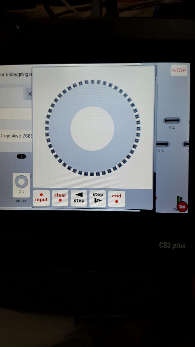

6. Du skal indstille drejeskiven jf. vejledningen i manualen. Manualen taler om en knap der hedder "Input" og andre knapper. Dem finder du på en CS3 således:
Programmering af drejeskiven
Når du skal programmere drejeskiven skal du:
1. Gå til programmeringsvinduet for drejeskiven (se video)
2. Trykke nødstop
3. Hæve nødstop og inden for 5 sekunder trykke på "input".
4. Herefter med tasterne "Step" køre drejeskiven til det spor, der skal være spor nummer 1.
5. Gem spor nr. 1 med tasten "Clear"
6. Med tasterne "Step" kører du nu videre til spor nummer 2.
7. Du gemmer spor nr. 2 med tasten "input" (ikke clear!)
8. Gentag punkt 6 og 7 for hvert yderligere spor du har 3, 4, 5 osv.
9. Når du er helt færdig afslutter du med tasten "end".

Jeg sender dig et par billeder af min skives elektronik.
Desværre kører skiven stadig ikke.
Jeg har fuldt din anvisning nøje, men desværre intet resultat.
Efter at hæve Nødstoppet på CS3 - trykker jeg på INPUT dette sker inden for 5 sec.
Derefter prøver jeg at trykke på STEP.
Intet sker!
ØV ØV
Håber vi kan finde en løsning.
Håber billederne hjælper lidt.
MVH
John
