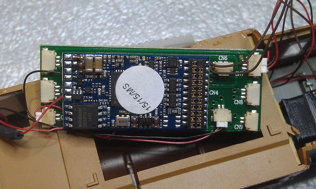

Hej med jer
Foreløbig tak for input.
Jeg har vedhæftet et snap shot af print på Trianglen.
Strøm går til (CN3) connector 3 nederst til venstre: Sort ledning fra slæbesko og rød ledning samler to røde og to sorte fra hjul.
Rød ledning er lang og er derfor lagt mellem de to print for at undgå salat.
CN4 går til motor.
CN7 (øverste højre hjørne) går til frontlys på køler. Kan klippet rød ledning bruges til frontlys over førervindue?
Brune ledninger fra dekoder går til lyd.
Kender I de øvrige connectorer?
Håber I kan hjælpe med at forbinde til CN3, så Trianglen kan komme ud at køre som DC.
CN4 går til motor.
- Indlæg: 4862
Re: Heljan Triangel AC Digital til DCC
Ledning fra slæbesko afmonteres.
De to sorte fra strømoptag forbindes til punktet hvor ledning fra slæbesko nu er monteret.
Den klippede røde ledning er til et slutlys.
Hej moppe
Tusind tak for info.
Efter at have fulgt dine anvisninger, jamen så kører Trianglen bare derudaf...
Tak for hjælpen; baneforum kommer med i min aftenbøn.
