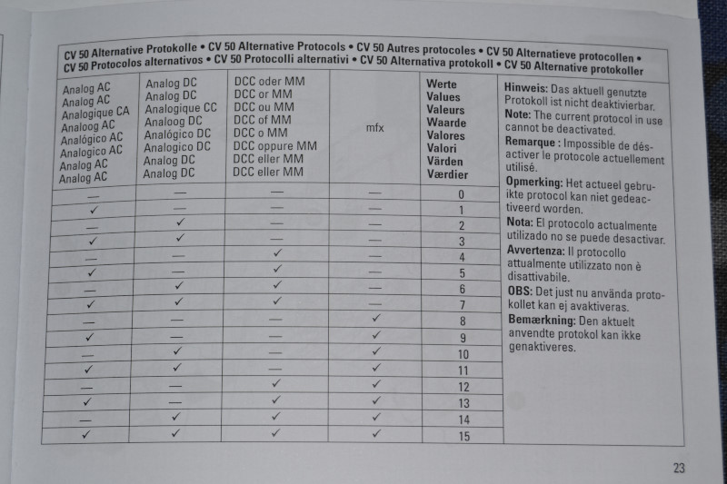

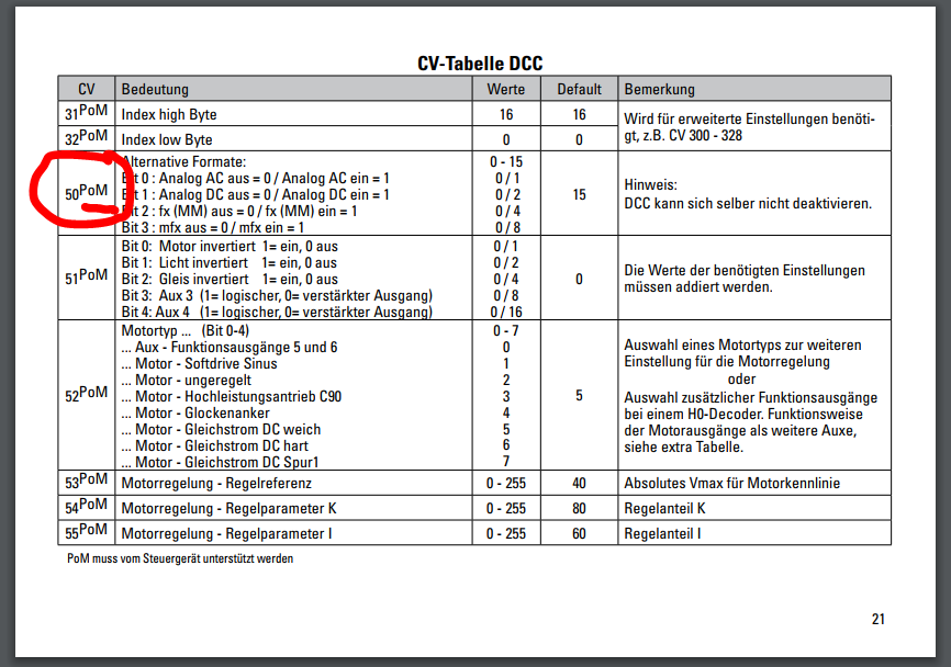

Är adressen CV 50 PoM eller gäller det programmeringsspår?
CV 50 gäller för att ändra om lokets digitala protokoll.

Hvilken dekoder taler vi om? Det afhænger helt og aldeles af dekoderen.
Hvis det f.eks. drejer sig om mSD3 eller mLD3, så vil et hurtigt kig i manualen afsløre svaret på dit spørgsmål: Ja, du kan bruge PoM til at indstille protokollerne.

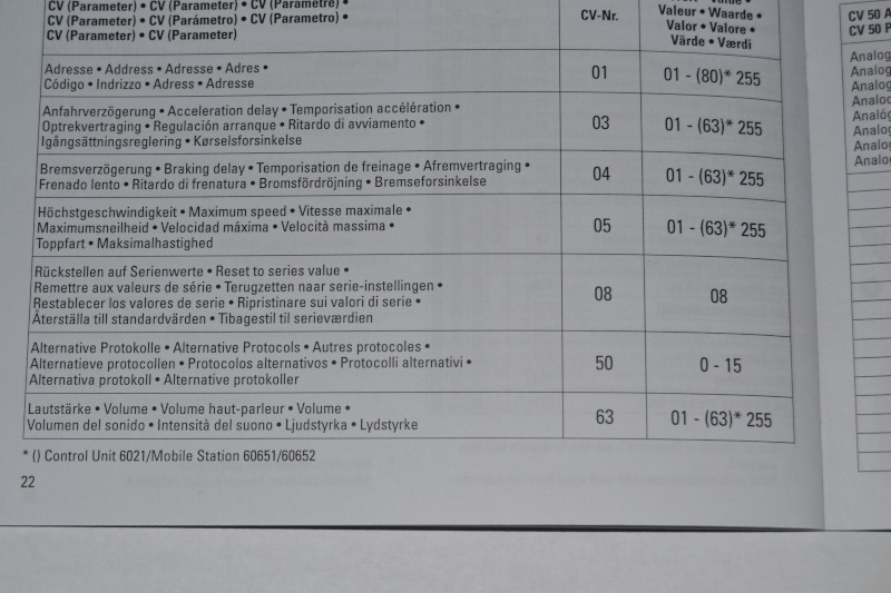

Jag har köpt en Märklin lok 37008 och dekodern är en mSD3.
Jag använder Lenz digitala systemet version 3.6.
Har provat med PoM men är osäkert om det gick bra.
Programmerade så här:CV 50 -> enter -> värde 4 -> enter.

Anders63 skrev: 21 okt 2017, 11:08Har provat med PoM men är osäkert om det gick bra.
PoM svarer ikke tilbage, så du kan ikke udlæse værdien fra PoM.
Hvis du er i tvivl om det gik godt, så kan du prøve at stille lokomotivet på dit programmeringsspor og udlæse værdien af CV 50. Resultatet kan du så sammenholde med det forventede resultat. Hvis værdien er korrekt, så kan du antage at programmeringen gik godt og benytte PoM fremover.
Standardværdien for CV 50 er 15.
Hvis du kun ønsker at benytte DCC, så skal værdien af CV 50 være 0 (AC = off, DC = off , MM2 = off, MFX = off). Den styrende protokol kan ikke slå sig selv fra. Så du risikerer ikke at miste kontakten til dit lokomotiv.

Jag har precis också provat med programmeringsspår.
F8 -> enter -> CV -> enter -> CV 50 -> enter -> värde 4 -> enter.
