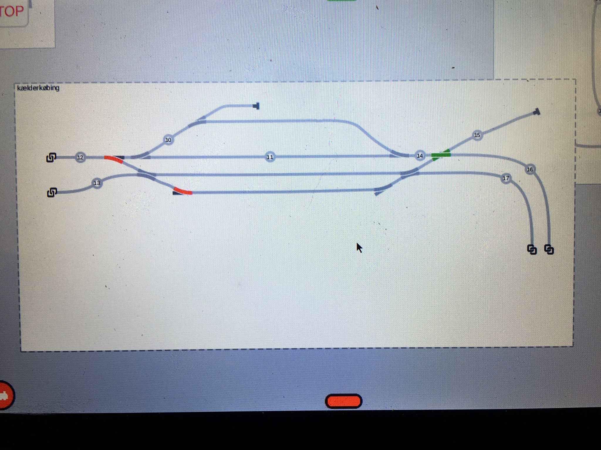

Jeg hade lavet min sporplan på en side, og det ville ved gerne ha lavet om til flere sider. Under dette forsøg gik det galt, der er på flere sider kommet nogle nummer som vist på billedet.
Det er mit problem jeg ved ikke hvorfor de kom og jeg ved heller ikke hvordan jeg får dem væk for de kommer hurtig igen efter jeg sletter dem.
Jeg har under opbygning af de andre sider brugt kopier funksjonen og om det er det der har lavet rod i det hele ved jeg ikke :shock:

Det er når du deler dit plan op i mindre planer så der hvor man har taget det fra kommer der nummer og når man trykker på dem kommer man til det plan man har lavet det synes jeg er smart. Ved ikke om de kan fjernes.
