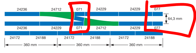

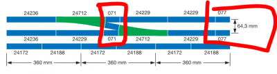

Re: Trix-C lange skifter
Så får du et billede. :-)
Udligningsstykket 62071 tjener 2 formål:
1. Det fungerer som udligningsstykke mellem de to geometrier: Den alm. geometri (24 grader sporskifter) og den slanke geometri (12 gader sporskifter, de lange).
2. Overgang fra sporskifte til alm. spor.
Da ballasten på C-sporet er skrå så vil du, under normale omstændigheder, skulle skære i balasten for at få skinnerne til at gå sammen i sporskifter, krydsspor og andre steder, hvor vinklen gør at ballasten kommer i vejen.
62071 og 24071 (Märklin) har ballast som kan afmonteres og erstattes med det vinkelstykke der følger med i pakken med slanke sporskifter. Derved undgår du at skære i sporene og dermed ødelægge ballasten. Dette er f.eks. nødvendigt ved andre skinnesystemer med ballast som f.eks. Rocoline.
Her kan du se hvordan 62071 sidder mellem sporskifterne. Du skal bruge 2 x 62071 til ét sporskifte, men ved transversal kan de to sporskifter dele det midterste stykke, så her er kun 3 stk. nødvendige.
Afstanden mellem skinnerne fra midte til midte er 64,3 mm. Samme længde som udligningsstykket 62064.
Ét sporskifte 62711 eller 62712 består altså altid af yderligere 2 stk. 62071 for at gøre sporskiftet komplet. Så du skal investere i udligningsstykkerne 62071 hvis du skal have glæde af de slanke sporskifter.

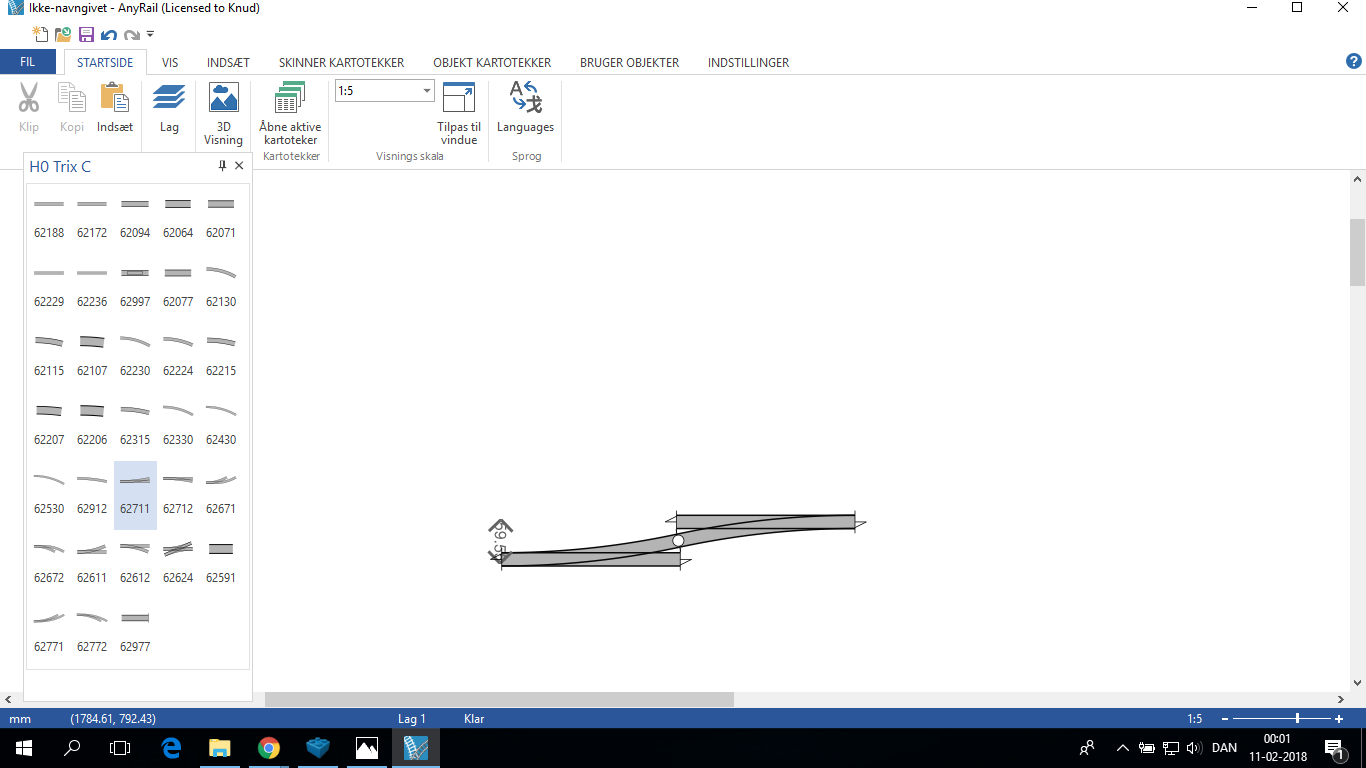

Tak for info Søren.
Hvad skinne program har du lavet dette i?
Jeg bruger anyrail fortiden.
Mvh Knud
Mvh Knud
Billedet er nuppet fra Märklin kataloget.
Så det er ikke et program. Desværre, for pænt ser det ud.
