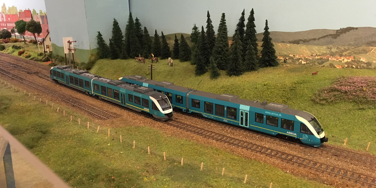

Alternativt ved jeg at der findes ommalede versioner af 642, der på magisk vis bliver til Arriva Lint'er. Jeg monterede lyddekoder i en sådan så sent som i søndags, hvorefter den kom til på prøvekørsel på Længdebanen, sammen med sin Roco/Flesichmann "søster".
