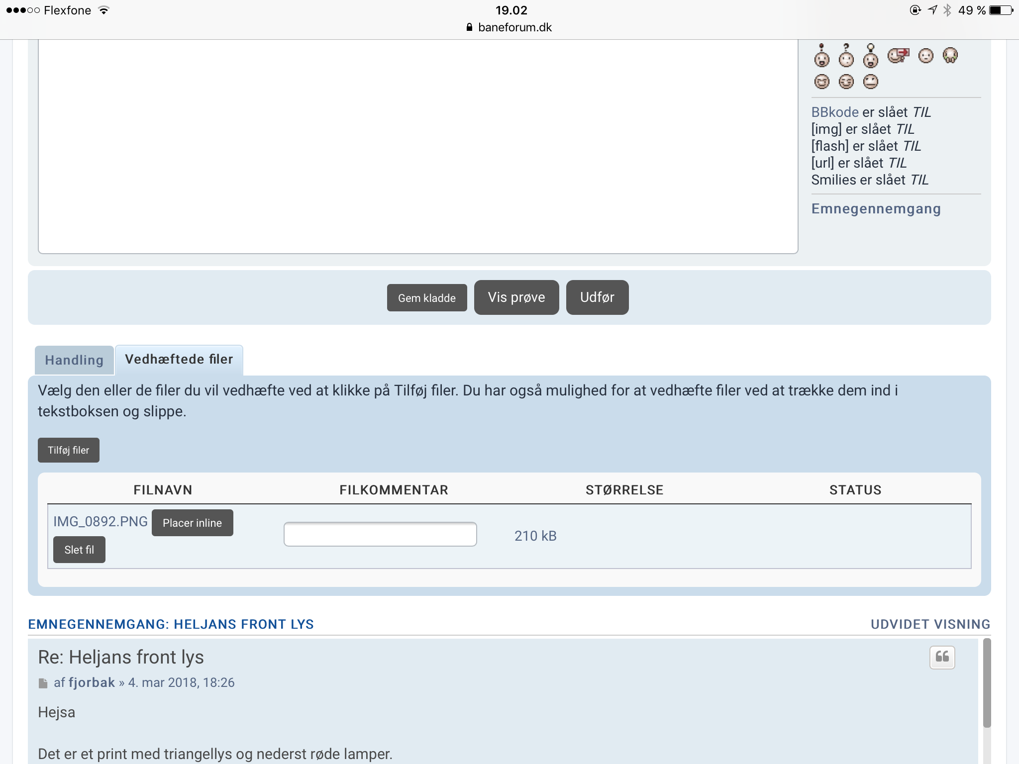

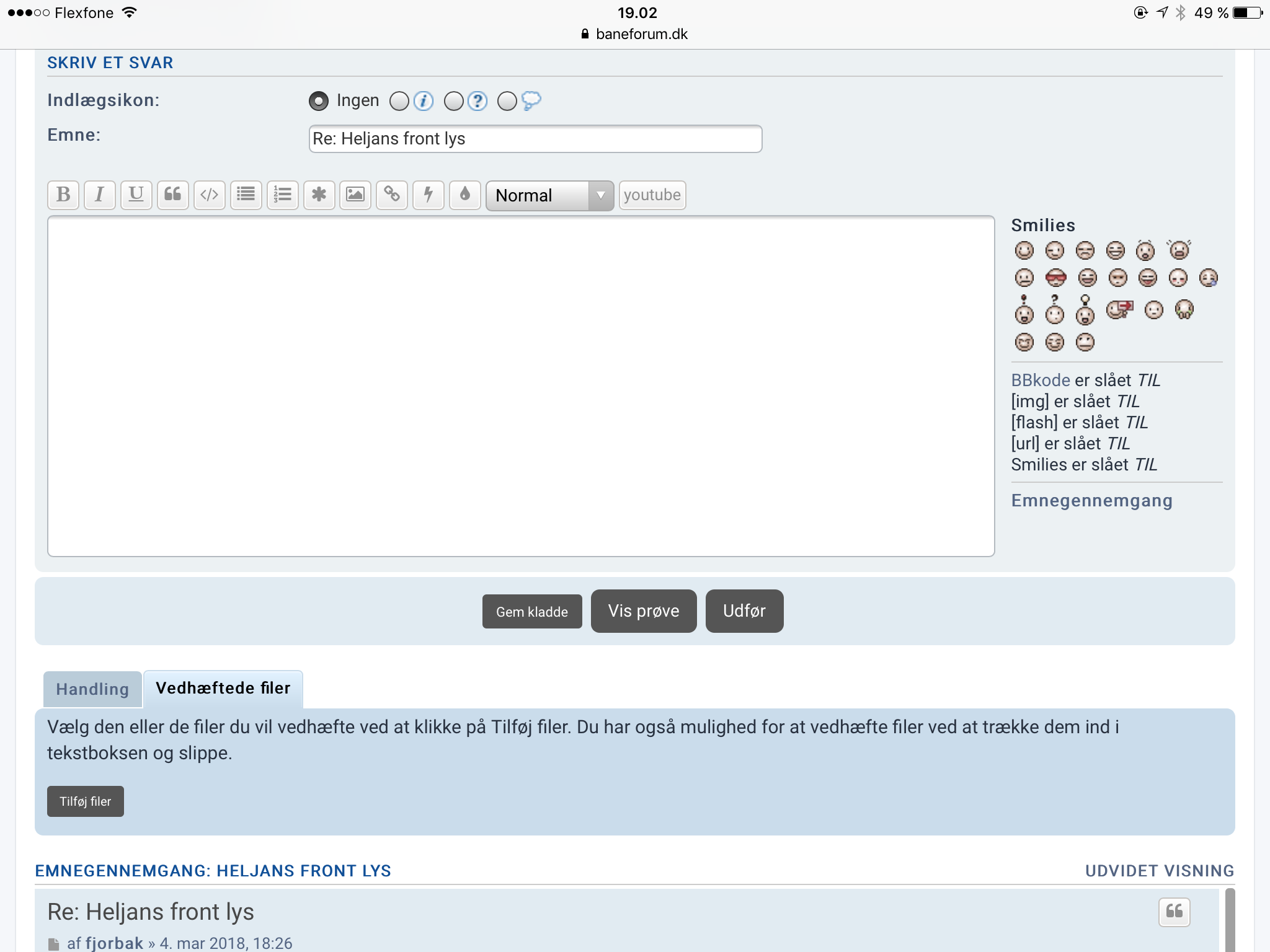

Jeg vil gerne lægge et print på men undskyld mig hvordan lægger jeg noget op som en fil eller billede ??
Det er et print med triangellys og nederst røde lamper.
- Indlæg: 4847
Re: Heljans front lys
Tilføj billeder er let.
Scroll ned under tekstruden og klik på fanebladet "vedhæftede filer". Vælg et billede fra din computer.
Tryk evt på "placer inline", for at få det op i selve teksten som her
