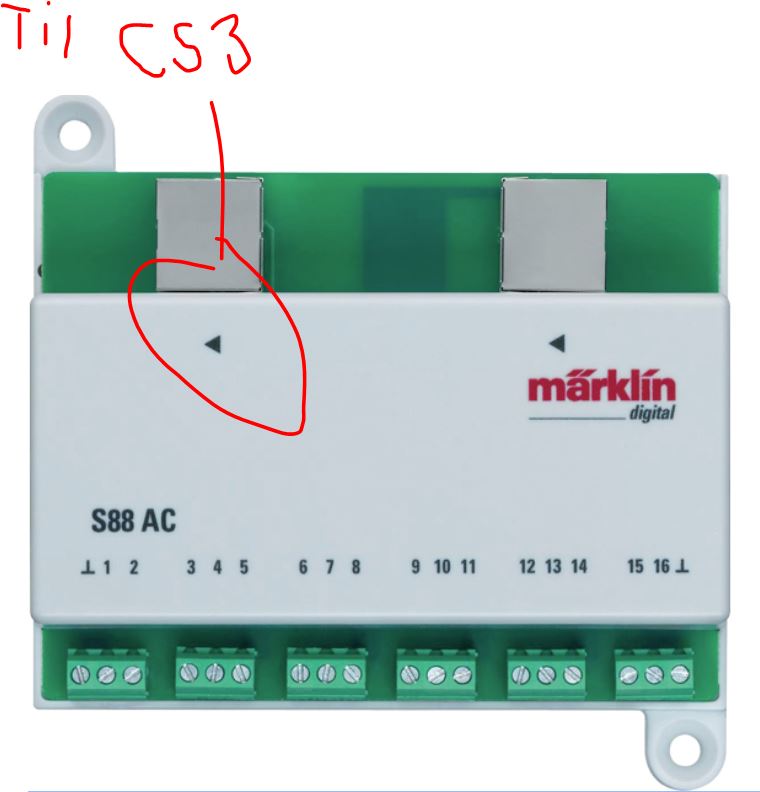

Jeg kigger forbii Rødovre, da jeg har lidt udfordringer med at få min CS3 + til at se min S88 AC (60881) via RJ45 kabel. Her er vejledningen ikke helt god :?: Eller jeg er dårlig til at læse den 8-) :-)

Som en lille test kan du lige se om du har forbundet netværkskablerne korrekt, det er måske omvendt af hvad du forventer, men den her tegning plejer at hjælpe:
Samtidig skal du kontrollere at du har forbundet kablet korrekt til din CS3. Jeg ved godt, at det er et lidt kontroversielt spørgsmål, men har du forbundet din S88 AC til den hvide port under din CS3 og ikke til netværksporten i portpanelet bag på? Det er set før. 🙂

Alt er tilsluttet som beskrevet. Vi ses.

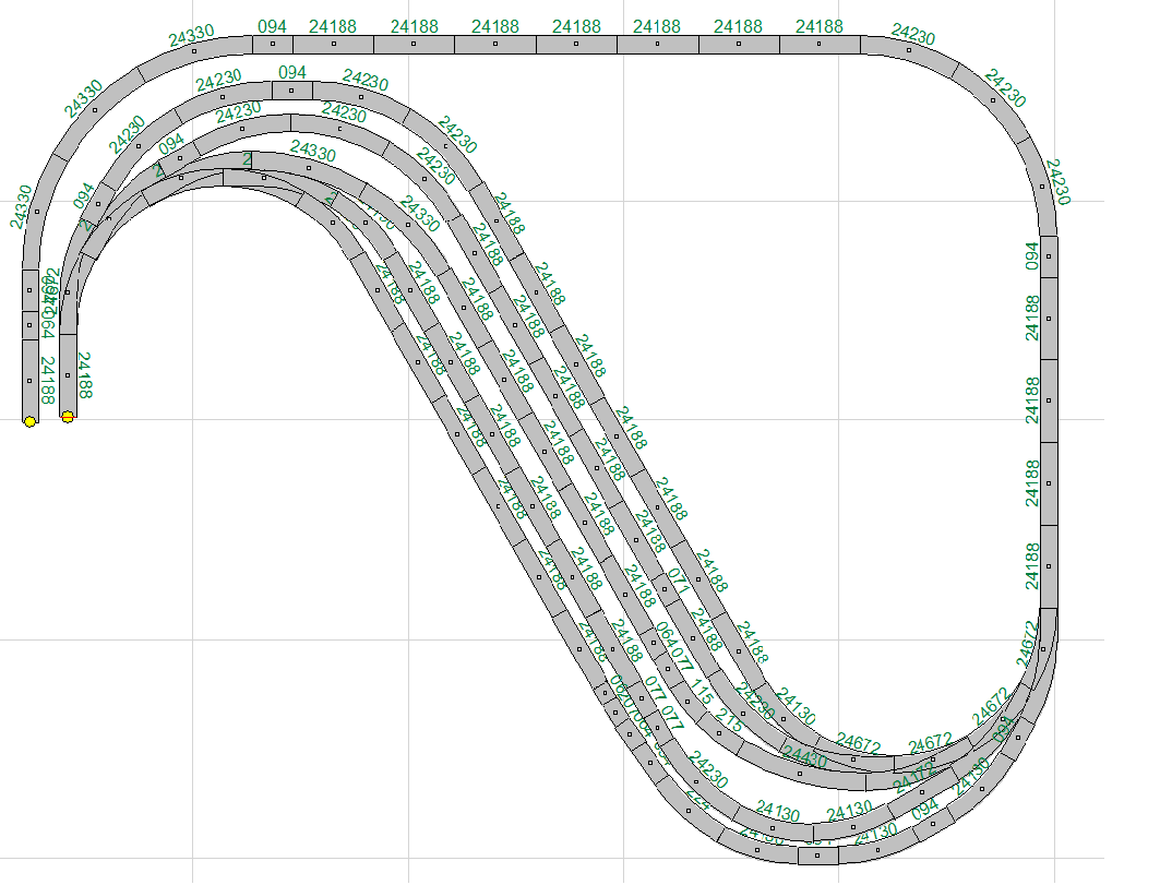

Måske til inspiration for andre - vedr. sporlægning i skjultbanegård. Jeg har valgt denne løsning - (märklin C-skinner) den giver pænt lange spor - dog er spor 3 det korteste - men giver alligevel en mulighed for pænt lange tog. En mulighed hvis man som mig - ikke har så meget plads. Der er dog en ulempe - og det er at togene kommer til at holde forskudt - og ikke pænt ved siden af hinanden.
Sporplan Skjult Banegård
Indlæg: 4863
Re: Digital skyggebanegård.
At de holder forskudt, øger bare overskueligheden.
Havde jeg muligheden for at "holde forskudt", på alle opstillinger gjorde jeg det, frem for som i dag, hvor de holder parallelt. Vores korttogsopstilling, hvor tog holder meget på skrå, er langt mere overskuelig med sine 21 spor end de andre med 8 spor, hvor tog "gemmer sig" bag hinanden.
