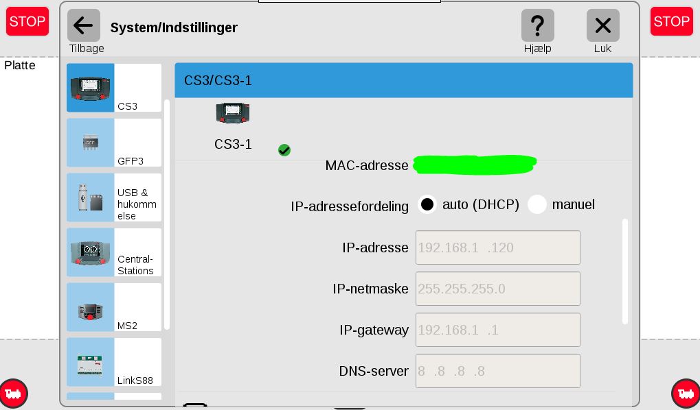

Mit gæt er at du ikke har den rigtigt konfigureret til DHCP.
Prøv at slette alt i felterne (du sætter den først til manuelt, så kan du redigere indholdet af felterne). Den vil klage sig over at "Adressefordelingen har slået fejl". Dette er normalt når ip-adresserne slettes.
Herefter genstarter du din CS3. Når den kommer tilbage igen, skal du kigge på ip-adresse igen, og nu skulle den gerne have fået en fra din router.
Alle felterne skal være udfyldt for at tildelingen af ip-adresser er sket korrekt.

Så skete der noget, alle felter er nu udfyldt og den grønne dot, er blevet rød.
Skal jeg nu gøre noget for få den til at opdatere?

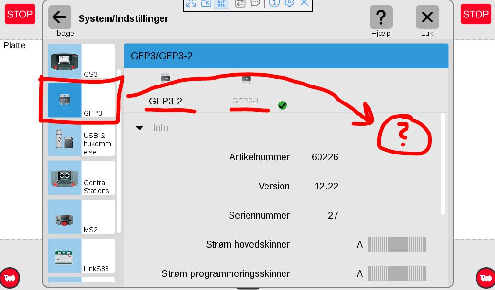

Det kunne lyde som om at GFP'en ikke er opdateret. Af og til skal du opdatere selve CS3 softwaren, men der kan også være opdateringer til GFP'en (den del af din CS3 som snakker ud i sporet). Dette er helt normalt.
Har du set om den røde dot evt. er inde på GFP menupunktet?
Opdateringsikonet vil være der hvor "?" er på vedhæftede skærmbillede (eller i nærheden). Bemærk at der kan være en GFP 1 og en GFP 2. Tjek dem begge, hvis der er to.

Der er to steder i menuen den kan opdateres. Er den grøn både under CS3 og GFP? Undskyld på forhånd, hvis det er det du har svaret på.
