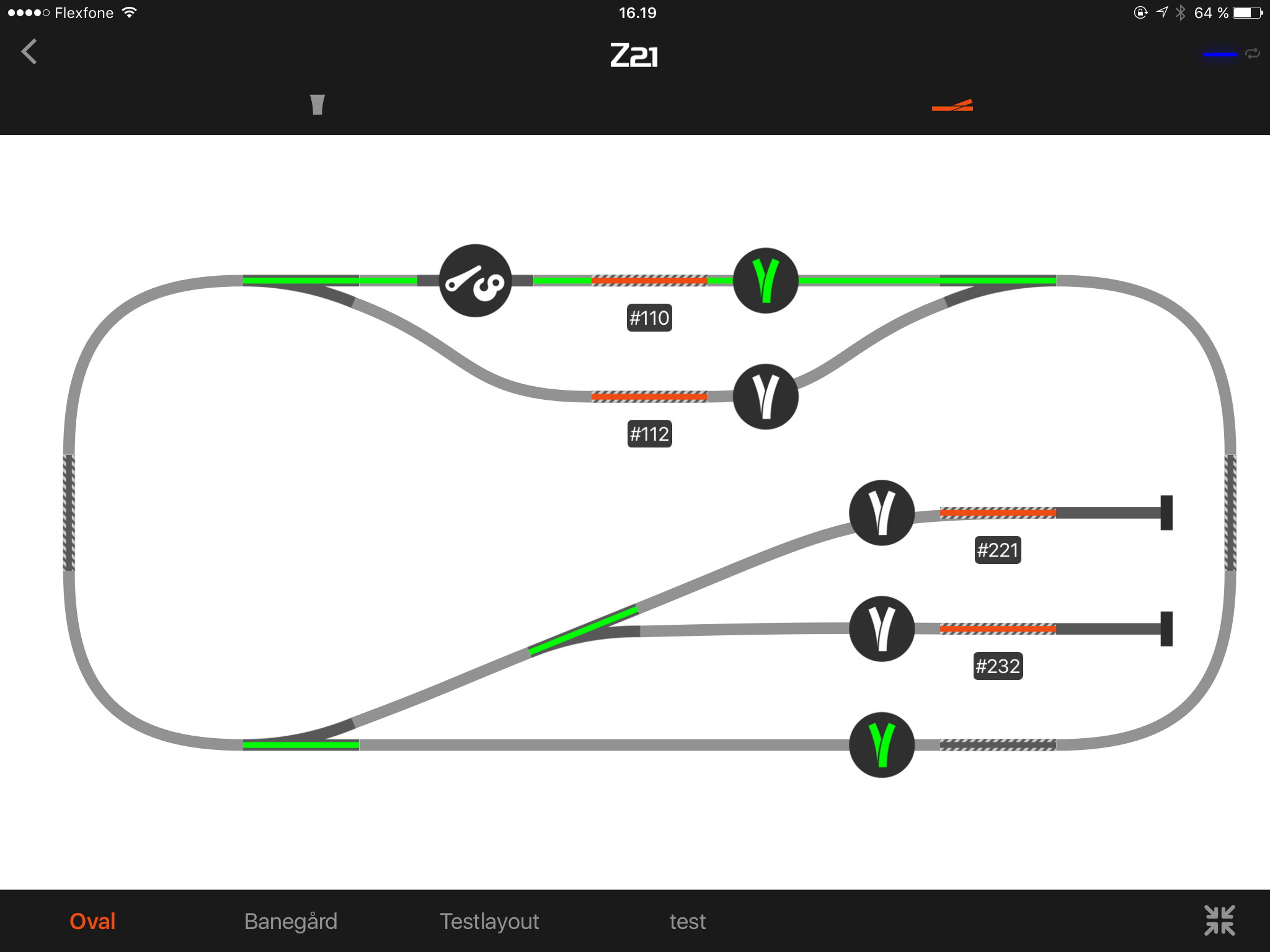

På app'en så den færdige bane sådan ud:
De sjove "Y" er knapper til sporveje. Dem der er grønne er aktuelt aktiverede sporveje.
Rundt på banen er der skraverede felter. det er feedback punkter. Punkter der er røde, er besatte og tallet nedenunder er adressen på dekoderen i lokomotivet (ja, selvfølgelig er der en 232'er/Ludmilla) meldt ind via RailCom.
Den sidste runde ting med logo i, er en afkoblingsskinne.

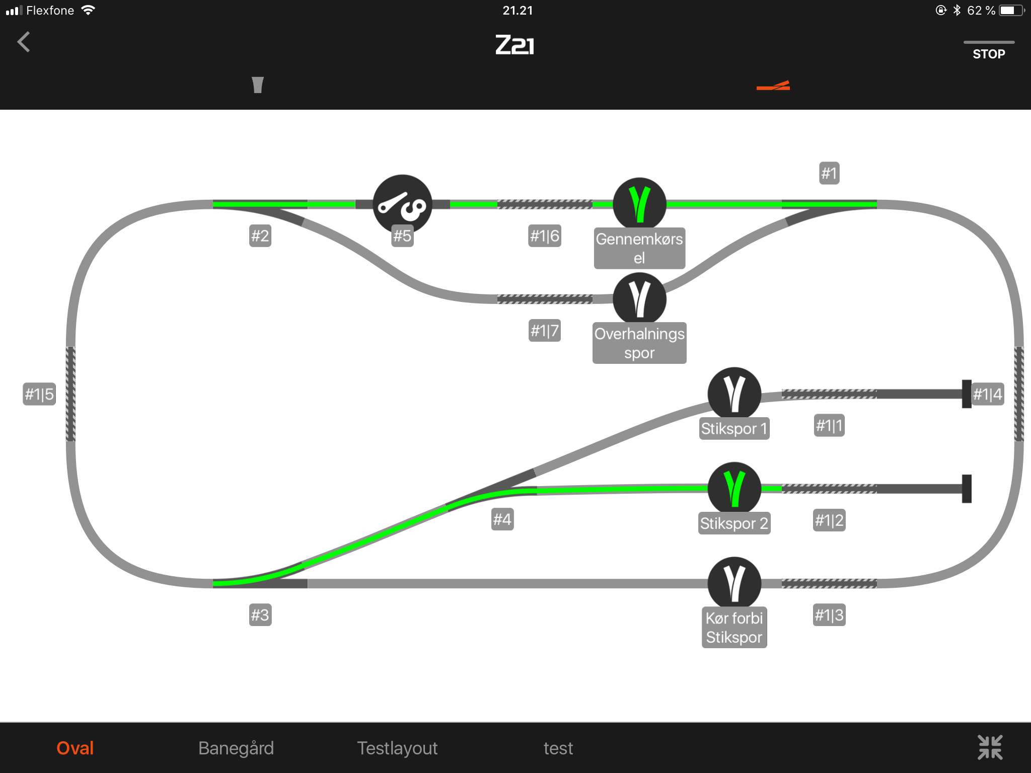

På nedenstående billede er der tekst på hvert punkt, der kan aktiveres. Jeg bruger dem ikke normalt, men har vist dem her, for bedre at give forståelse for opsætningen.
Sporveje kan frit tildeles et navn.
Ved sporskifte og afkoblingsskinne, vises adressen på den enkelte magnetartikel.
Feedbackmodulerne vises som modulnummer/indgangsnummer.

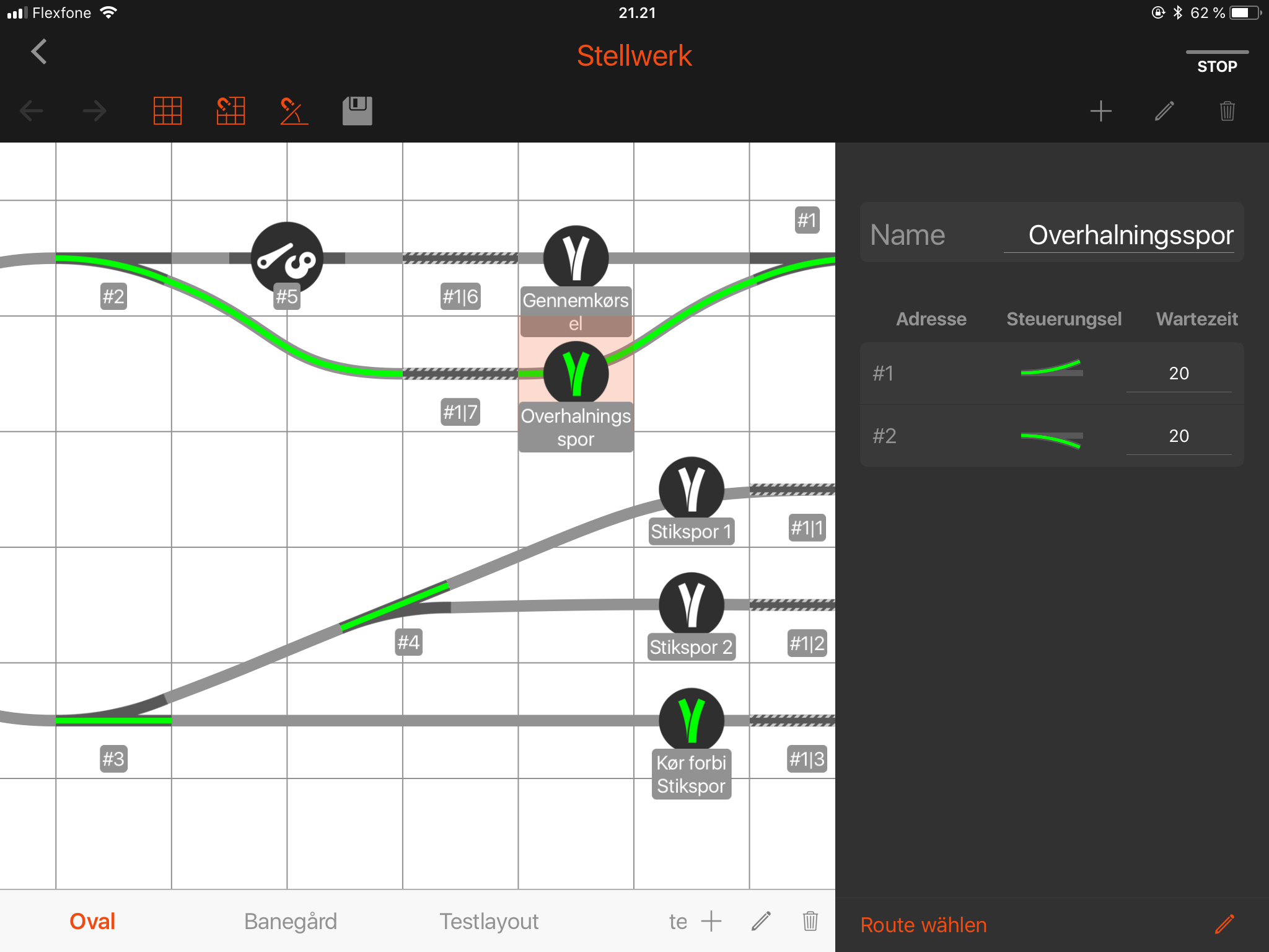

Her er det opsætning af sporvejen "Overhalningsspor"
Sporskifte 1 og 2 sættes begge to til afvigende.
Hvis en sporvej sættes mellem to sporskifte eller frem til slutningen af et spor, farves kørevejen grøn. Hvis sporvejen kun består af et enkelt sporskifte, er det kun sporskiftet der farves grønt (se øverste billede, hvor sporvejen "kør forbi stikspor" er aktiveret og sammenlign med billede to, hvor sporvejen ind til stikspor 2 er aktiveret).

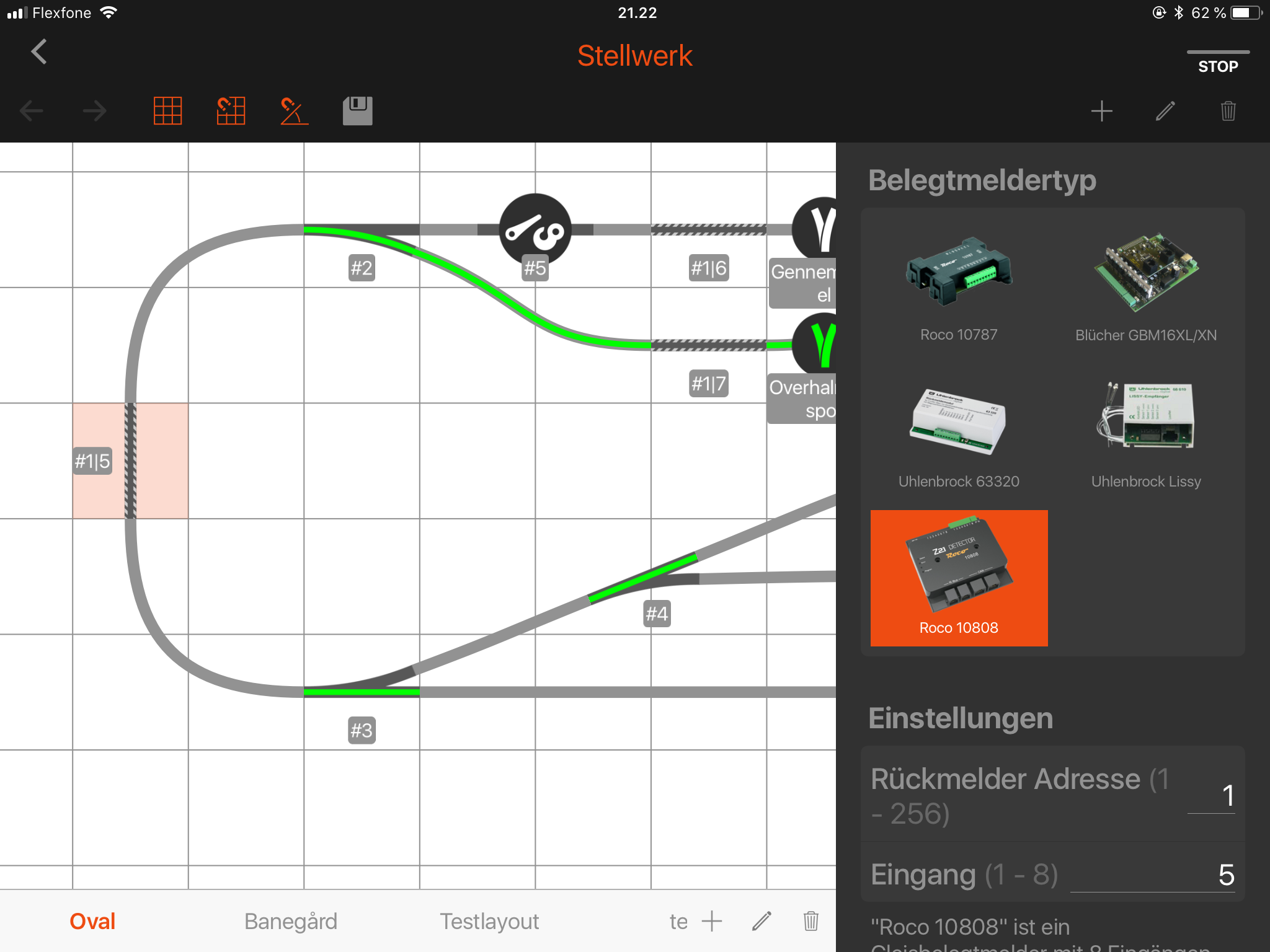

Til sidst opsætning af et feedback modul.
Jeg tilføjet et 10808 feedback modul. Aktuelt er det modul nummer 1 og indgang nummer 5 på det modul.

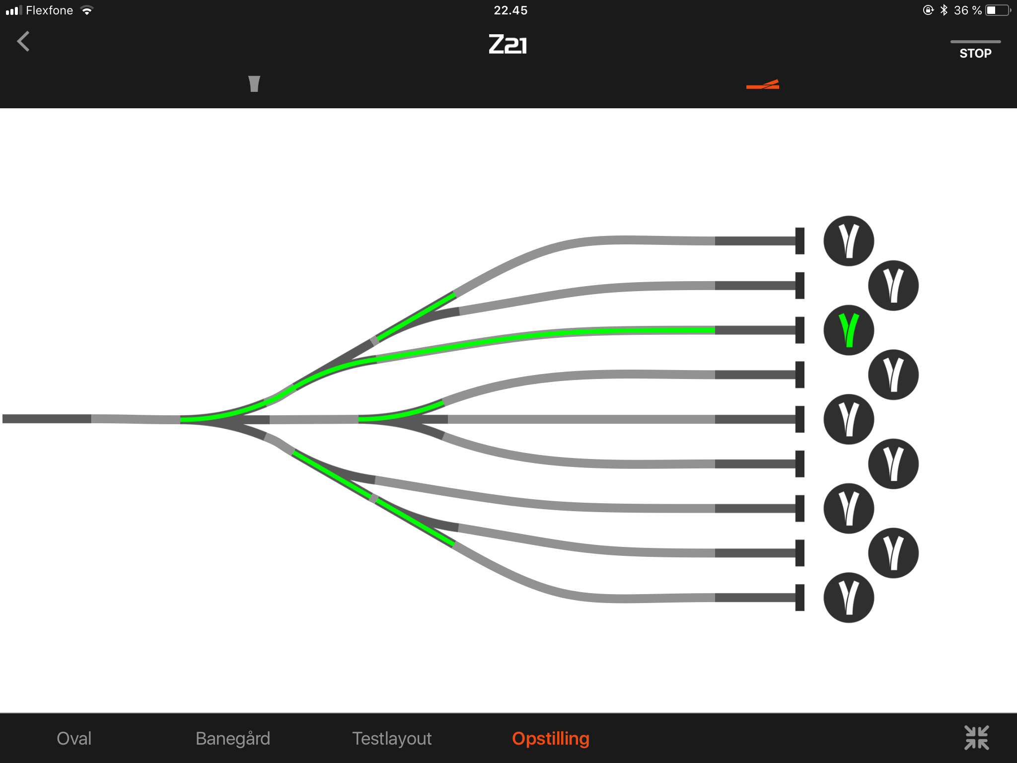

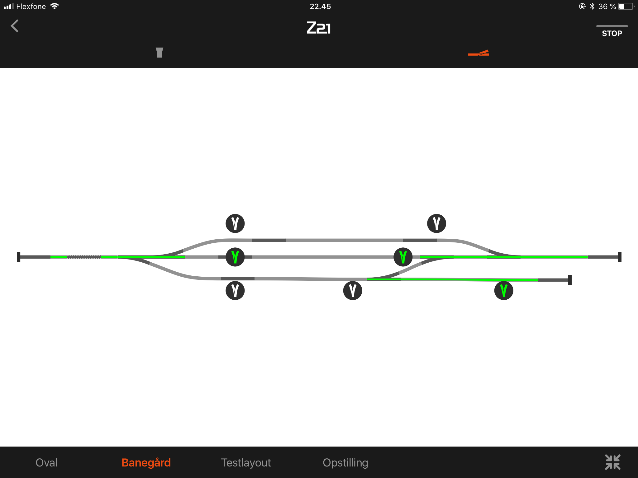

Det har jeg gjort ved denne sporplan
Her er der til gengæld langt mellem sporskifte, så der er det bare at forbinde.
På dette layout har jeg også lavet den funktion at skal der køres mellem spor 1 og 1a (nederst) sættes sporvejen fra “øst” og ind på spor 2 samtidig, så tog ikke ved et uheld kommer forkert ind i spor 1.
