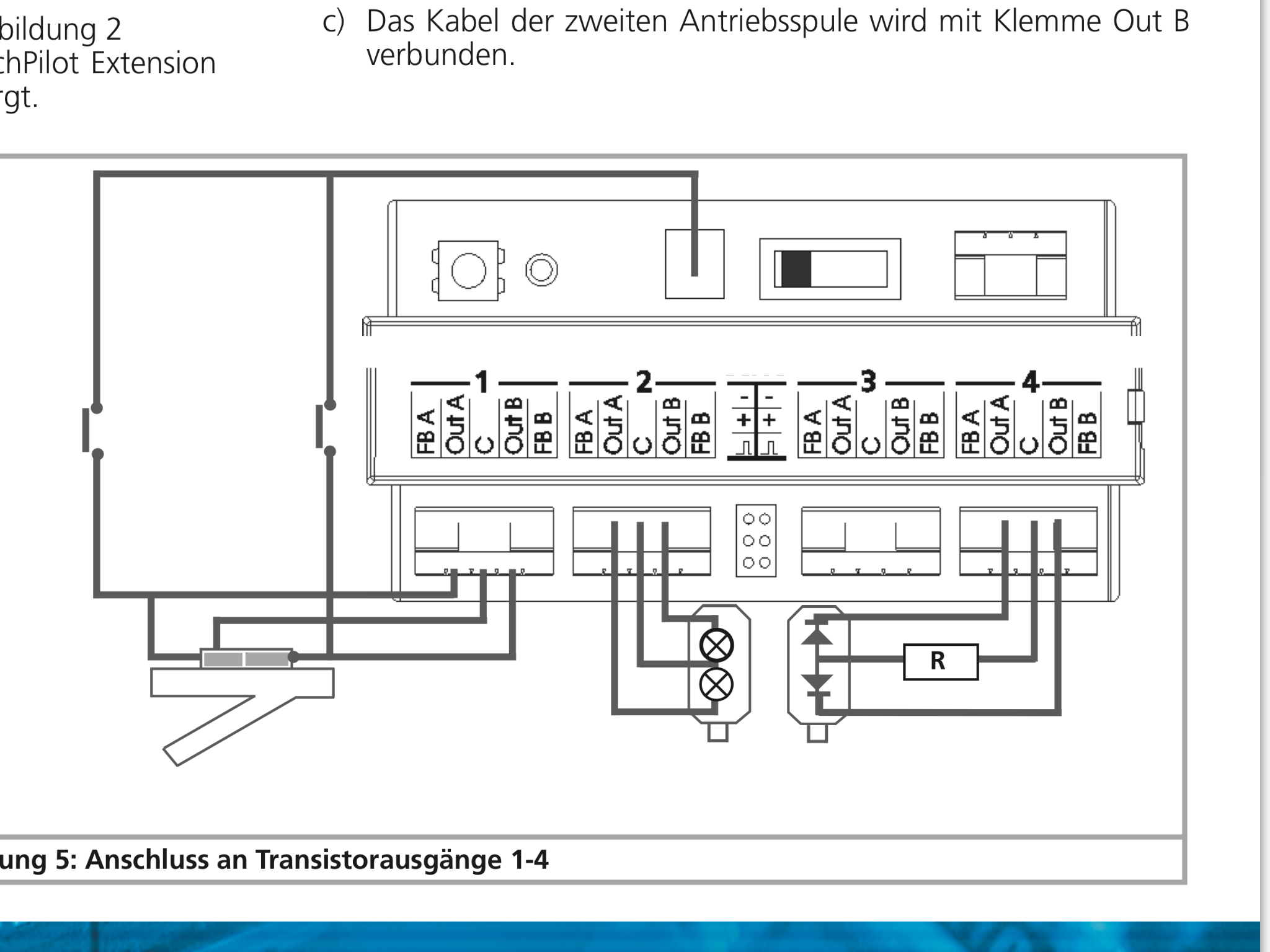

Arrrh, bugger.
Så er lyssignalerne ikke kompatible med M83.
Viesmann signalerne kræver at der er plus i den fælles forsyning. M83 sender åbenbart plus ud af kontaktudgangene i stedet.
Min anbefaling må være at gå efter en anden dekoder. Eksempelvis en ESU switchpilot.
Den har plus i fælles forsyning, det er vist i manualen.

Tak, du har reddet mig fra endnu flere grå hår... Jeg kigger efter en ESU. Skal det være denne: http://www.esu.eu/en/products/switchpil ... pilot-v20/

Kan man ikke vende den sorte diode så strømen kommer den anden vej ignem?
- Indlæg: 4863
Re: Viessmann signal på Märklin M83 boks
Jo, men så skal man også vende lysdioderne i signalhovedet.
Det er bare ikke sjovt........
