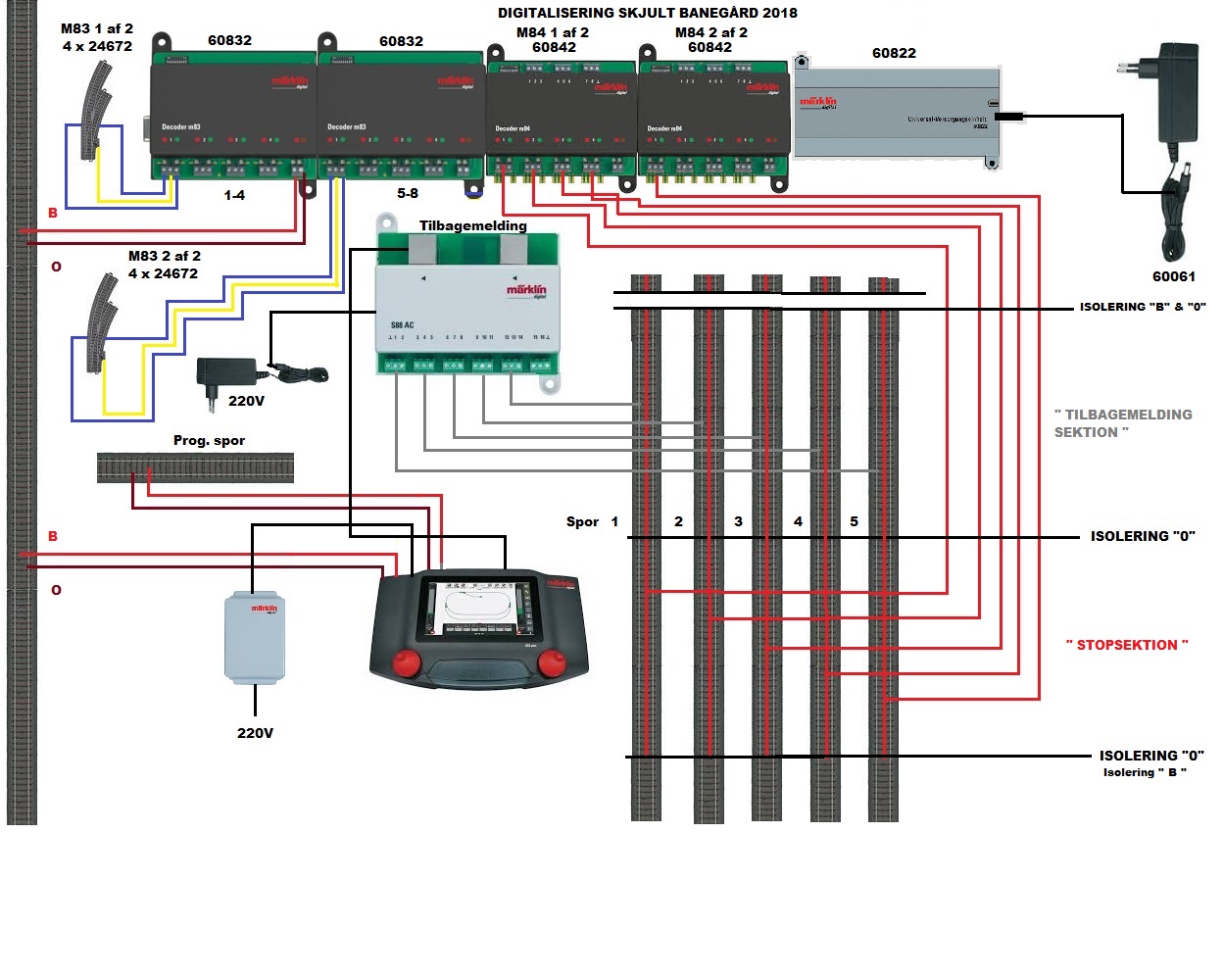

I forbindelse med dit svar til mit indlæg ” Digital Skyggebanegård ” ( fra 22 Feb. I år viewtopic.php?f=6&t=2621) – har jeg læst dit svar mange gange – og jeg tror jeg er ved at forstå humlen i det hele. Men jeg er sådan indrettet at billeder er meget bedre for mig – så jeg kan se helheden. Derfor har jeg lavet dette JPG billede her i aften ( se herunder ) – for at kunne visualisere det hele for mig selv…
Gider du kigge på det – og se om der er noget der skriger til himlen – inden jeg får forbundet alt for meget…

Umiddelbart ser det fint ud. Som tegningen ser ud nu, har du mulighed for at lave automatisk stop og start af togene når de rammer tilbagemeldingen, samt stille togveje og evt. signaler.
Hvor lange er dine spor på skyggebanegården?
Jeg forstår godt det med at tegninger nu engang er bedst. Sådan har jeg det også selv.
Hvis det er en CS3+ så behøver du ikke strøm til dit S88 AC modul. Den får strøm fra CS3'eren.

Tak for dit hurtige svar... Ja - jeg har en CS3+ så jeg vil spare strømforsyningen til min S88. Mine spor i skyggebanegården er rimelig lange - af min banes totale størrelse og være - mener spor 3 er det korteste ca. 160 cm - de fire andre er noget længere...
Endnu engang Tak for hjælpen :-)
