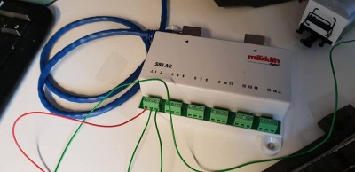

Jeg har et problem… Jeg vil rigtig gerne forstå ”Tilbagemelding” med CS3+ og S88 AC… Men jeg fatter ikke hvad det er jeg gør forkert… Jeg har også været herinde på Baneforum og læse stribevis af indlæg om emnet – men selv om jeg synes jeg har læst dem grundigt igennem – så synes jeg ikke jeg bliver klogere…
Det er min filosofi at lave små test opsætninger for at forstå principperne – og jeg har således lavet en lille teststrækning for at lære ”Tilbagemeldingssystemet” og kende… Jeg har station A og station B – med henholdsvis K1 og K2. – og jeg vil lave en hændelse hvor min VT 98 skinnebus kører fra A (K1) til B (K2) – skifter retning og kører tilbage til A – hvorefter den slukker motor og lys.
Jeg bruger CS3+ og C-skinner…. Jeg har forbundet min S88AC direkte via RJ45 kabel – til undersiden af min CS3+. I udgang (omvendt T) har jeg forbundet en ledning til ”0” midt på strækningen.. Den er testet og den virker…. I udgang 1 har jeg forbundet en ledning til K1 – og udgang 2 til K2….Begge kontaktskinner virker – og lyser gult hvis der er et sæt hjul der forbinder strømmen.
Jeg kan sagtens lave en hændelse – men toget ignorerer kontaktskinnen og kører videre… Mit problem er at jeg formår ikke og fortælle min CS3+ at når toget når f.eks. K2 – skal den gøre et eller andet . f.eks stoppe…. Hvad gør jeg forkert..??
Vedhæftet er billeder af min installation. Håber virkelig nogen kan hjælpe mig….
PS: Se billede 4 – er det korrekt at min S88 AC skal været ”fadet out” under ” Netværk – Netværksoversigt. Jeg vil jo mene den skal være fremhævet som MS2 ovenover – da den er forbundet og en del af netværket…. Eller tager jeg fejl..??
MVH
Per
MVH
Per

1. Det er ikke din S88 AC der er faded ud, det er en S88 LINK. Da du ikke har sådan en sat til. Stikket under din CS3 er en indbygget S88 LINK sådan groft fortalt.

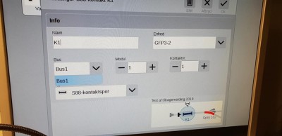

2. Kan du lægge et billede af din hændelse op? Hvis dine kontakter ellers virker, så er hunden begravet i hændelsen. Her kan du opsætte hvad der skal ske når en kontakt aktiveres, men det kan være lidt tricky første gang.

Du får kontakten midt i hændelsen til at reagere ved at sætte den til at vente på at toget kommer derhen. Det gør du således:
1. Under redigering af hændelsen, tryk på kontakten og opsæt den som følger:
Opsætningen skal læses som:
"Vent, ind til sporet bliver optaget"
Ovenstående vil gøre at toget stopper med det samme at kontakten bliver optaget. Dette er ikke altid ønskeligt, måske vil du gerne have at toget standser et par sekunder efter at kontakten er besat. Det styrer du ved at indsætte et tal i feltet forsinkelse og vælge enheden den skal vente (f.eks. sekund eller minut)
Bemærk i øvrigt om hændelserne er aktiveret. Hvis knappen "vent" er rød, så er alle hændelser deaktiverede. Dermed sker der slet intet, tryk på knappen for at ophæve deaktiveringen.
Hændelsen vil virke for Railpool maskinen, hvis du ønsker at skifte toget til et andet, kan du redigere hændelsen og vælge et nyt lokomotiv. På den måde kan du bygge en automatik som virker for mange forskellige maskiner, men du behøver kun at have én hændelse til det. Du bør dog afstemme hastighederne på dine lokomotiver så de er nogenlunde ens. Det giver det bedste resultat.
