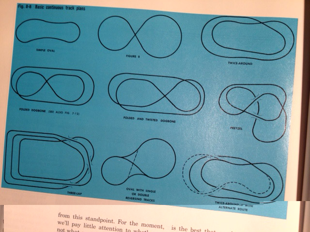

Hej,
Hvordan vil I starte op, hvis I skulle bygge en helt ny bane? Jeg starter HELT fra bunden af. Jeg har gjort mig nogle tanker om hvad jeg kunne tænke mig. Udfra nedenstående kan I måske give mig noget feedback...
1) Märklin H0
2) 2 eller 3-skinne (svært at vælge, synes jeg. Især efter jeg har læst om emnet her i forum)
3) K-skinner
4) Digital system - giver systemet sig selv når jeg vælger Märklin?
5) Landskabet skal være alperne/Sydtyskland/Schweitz - og derfor Tyske og Schweitziske tog :)
6) Der skal være en bro - jeg synes broer i modelbaner er vildt fascinerende!
7) Der skal være tunneler
8) Banen må gerne være en sløjfe

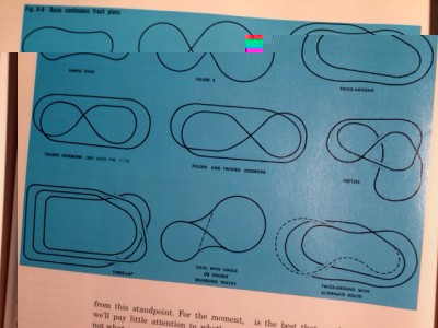

Jeg har lånt en ældre bog, hvor dette billede af forskellige designs stammer fra...men som skrevet, hvad gør/ gjorde I?
Banedesigns
Banedesigns
VH

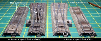

Som du skriver, vælger du Märklin. Derfor er punkt to ikke et validt punkt. Hvis du vælger Märklin, har du valgt 3-skinne, da det er det system Märklin kører med. :-) Der er til gengæld mange af de andre producenter, der producerer lokomotiver, som kan køre på Märklins system.
Jeg startede med Märklin, men valgte at skifte til at køre 2-skinne. Jeg synes bedre om mulighederne ved 2-skinne, da jeg her har adgang til et meget større udvalg af skinner og sporskifter. Ved 3-skinne er der kun Märklins udvalg, det du kender som K-skinner og C-skinner. C-skinnen fås også til 2-skinne, jeg bruger den til min prøvebane. :-)
Du kan se forskellen på skinnerne her (Märklins skinner har punktkontakter mellem skinnerne, deraf "den tredje skinne":
Trix og Märklin C-spor
Jeg vil helt klart anbefale dig, at besøge en butik - f.eks. Hobbykæden i Nørresundby - og prøv at have nogle modeller i hånden - prøv at have nogle skinner i hånden. Jeg ser selv bedst med hænderne og jeg tror du bliver mest glad for det, hvis du tager dig tid til lidt research. :-) Hvad du så ender med at vælge, det er det som passer dig bedst. Du skal også se på, hvis du har nogle venner der kører modeltog - alternativt overvejer en klub. Så vælg samme system som din ven eller klub. Så kan I have glæde af det sammen.
Okay, det kan jeg godt se nu. Sidder med kataloget :) Det vigtigste for mig er at skinnerne er uden ballast, får jeg vil gerne bygge ballasten selv. Det ser så flot ud.
Dvs. Märklin tog kan ikke køre på 2-skinne system? Jeg har lidt tunnel-syn på Märklin. Det er jo det jeg er "opvokset" med :)
Jeg vil helt sikkert besøge Hobbykæden. Og jeg er helt enig, jeg tager mig god tid før jeg tager mine beslutninger. Det vil ærgre mig at stå 20% inde i projektet for at finde ud af, at jeg har fortrudt mine valg...
